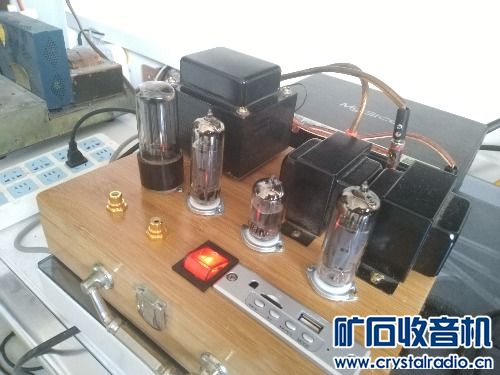

竹子礼品盒做的6N1推6P14
发表于 2019-7-16 19:33:26 来自手机 | 显示全部楼层 |阅读模式
盒子是从论坛买的,一点电流声也没有

发表于 2019-7-16 19:55:03 | 显示全部楼层
能上个内部连接图吗?

 楼主| 发表于 2019-7-16 20:56:43 来自手机 | 显示全部楼层
用的是白班的图
 楼主| 发表于 2019-7-16 21:00:48 | 显示全部楼层
danjiqinghuai 发表于 2019-7-16 19:55
能上个内部连接图吗?
全部都是搭棚焊接,没有用搭棚架,用了30W的镇流器做的

发表于 2019-7-16 22:49:16 | 显示全部楼层
那个MP3是怎么弄的?我也想装一个。
 楼主| 发表于 2019-7-17 07:38:22 来自手机 | 显示全部楼层
浑身是胆雄赳赳 发表于 2019-7-16 22:49
那个MP3是怎么弄的?我也想装一个。
从某宝上买的20元一个,5-12V供电,音量控制就用蓝牙,整体没有安装音量开关
发表于 2019-7-17 09:39:31 | 显示全部楼层
楼主这个做得漂亮。赞一个!楼主思路和我一样,去掉音量开关(确实也没什么用)。我除了做的第一台胆机加了音量开关外,后面做的胆机都去掉了音量开关。蓝牙连接后,直接手机上或数播遥控器上控制音量挺好。优点是音频通路上去掉了个大电阻,另外一个是音源输出后,带的负载变成了一个固定值,对提升音质是有好处的。
发表于 2019-7-17 12:51:16 | 显示全部楼层
发表于 2019-7-17 13:09:17 | 显示全部楼层
新手开破车 发表于 2019-7-17 12:51
屏流仅0.75ma,声音能好听吗?
8.2/270 =30MA
发表于 2019-7-17 13:28:31 | 显示全部楼层
竹木为壳,绝缘隔热得花点心思
