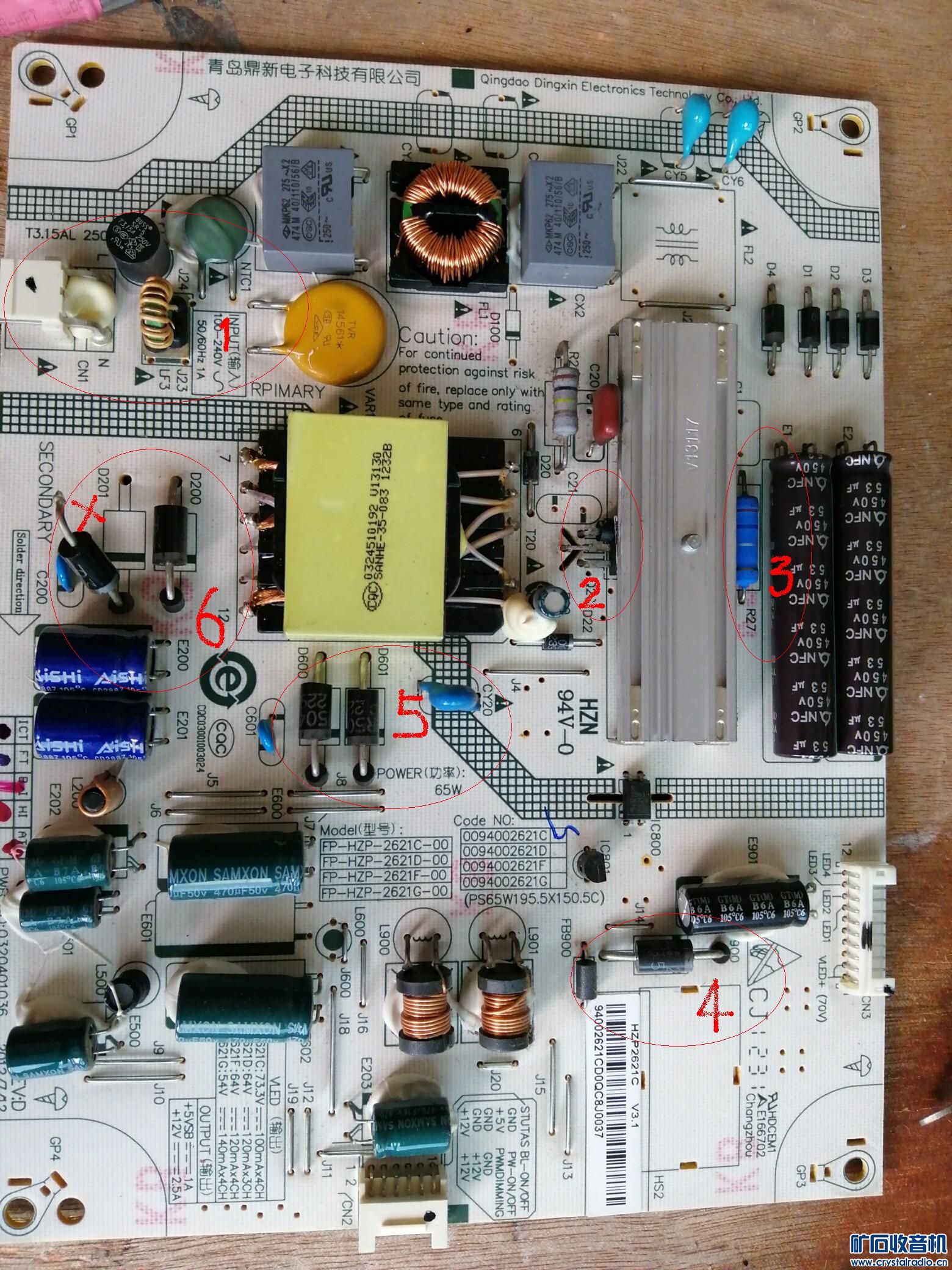

昨天上午刚到公司接到朋友电话说家里液晶电视坏了,我说等我有空过去给你看看,
下午没什么事三点多就提前下班,随手拿了个万用表直奔朋友家,去后说电源指示灯不亮
不开机,打开电视机,按照平时修电源的思路进行逐步测量,当测量到第六步时问题来了,
发现一组二极管(二个并联安装的)有短路现象,这种现象二极管短路或者后面电路短路,
看了一下后面电路是几个电容,由于没带烙铁叫朋友拿来把老虎钳,随手拔了个靠外面的,
测量一下拔下的刚好是坏的另一个是好的,    手气真好,通电开机一切 OK ,
几分钟就搞定,为了安全起见把电源板拆下带回家安装一个新的二极管,
吃过晚饭后拿着修好的板子给朋友去装上
测量步骤自己理解,比如第一步,我直接测电源插头二根线和压敏电阻二个脚,
对应和相应,可以初步判定/ 电源开关/ 保险丝 / 热敏电阻 / 压敏电阻 / 整流桥 是否正常
以此类推
发表于 2019-7-16 13:23:21 | 显示全部楼层
运气真好!去买彩票吧!
发表于 2019-7-16 13:44:20 | 显示全部楼层
这电路板也是两二极管并联坏一个......
