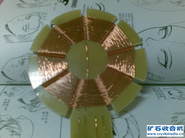

主要是想绕反绕双值线圈,不知道每组线圈的电感量应该是多少,总电感定义为240uh,那么每组是120uh吗?并联后为60uh吗?最好有个计算器,因为要匹配可变电容的。我用Uc9805测的可变电容说360p的最高400最低端最高40p偏大,而且不能显示个位。

主要是想绕反绕双值线圈,不知道每组线圈的电感量应该是多少,总电感定义为240uh,那么每组是120uh吗?并联后为60uh吗?最好有个计算器,因为要匹配可变电容的。我用Uc9805测的可变电容说360p的最高400最低端最高40p ...
总电感240uH,每组电感不是120uH,但并联后是60uH
可以使用昨天写的程序计算,分别计算出两组电感L1和L2及互感M
http://www.crystalradio.cn/bbs/thread-177614-1-1.html
串联后,得到的电感是 L1+L2+2*M
并联后得到的电感是 (L1*L2 - M*M) / (L1+L2 - 2*M)
如果L1与L2相等,从上面式子可以得到,串联电感是并联电感的4倍

我搞定了一个蜘蛛网反绕双值线圈,串联258uh,并联60uh,没组79uh,线圈内径42外径100mm。调式好久才对你的。
