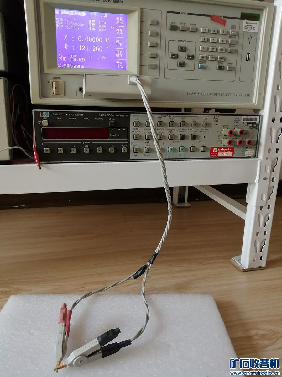

发表于 2019-7-15 22:46:12 来自手机 | 显示全部楼层 |阅读模式
1.一个夹子包住另一个夹子?(有的卖家说明里是这么要求的)
2.两个夹子交错夹在一起?
3.两个夹子夹住一段1CM内的粗铜线?
到底哪种方法是对的?

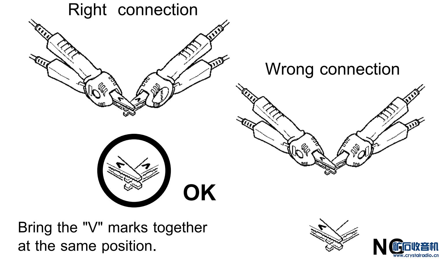

发表于 2019-7-15 22:53:44 | 显示全部楼层
第一种是对的,而且是电压线连电压线,电流线连电流线最好。

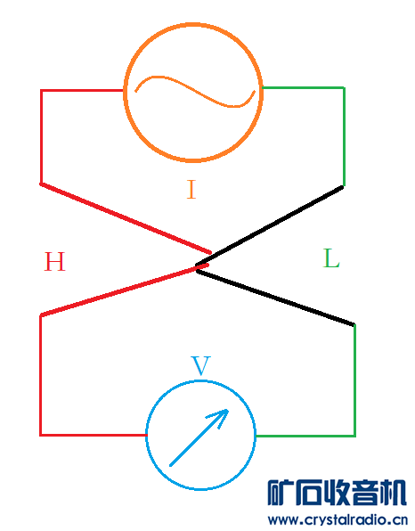

发表于 2019-7-15 23:04:48 | 显示全部楼层
这个问题说过很多次了,如何理解 4 线短路,就是
电压端子和电压端子短路,电流端子和电流端子短路,然后,在电压端子和电流端子之间建立一个等电位
发表于 2019-7-16 01:16:30 | 显示全部楼层
夹子互相交错,其中必须电压线压电压线,电流线压电流线。

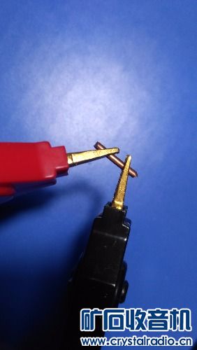

 楼主| 发表于 2019-7-16 17:04:33 来自手机 | 显示全部楼层
可是我怎么觉得一个夹子包裹另一个夹子和交叉夹在一起,应该是一样的啊,看不出叠加关系有什么大的区别?
 楼主| 发表于 2019-7-16 17:09:41 来自手机 | 显示全部楼层
同测关系都一样啊
发表于 2019-7-17 03:00:12 | 显示全部楼层
差别很小。

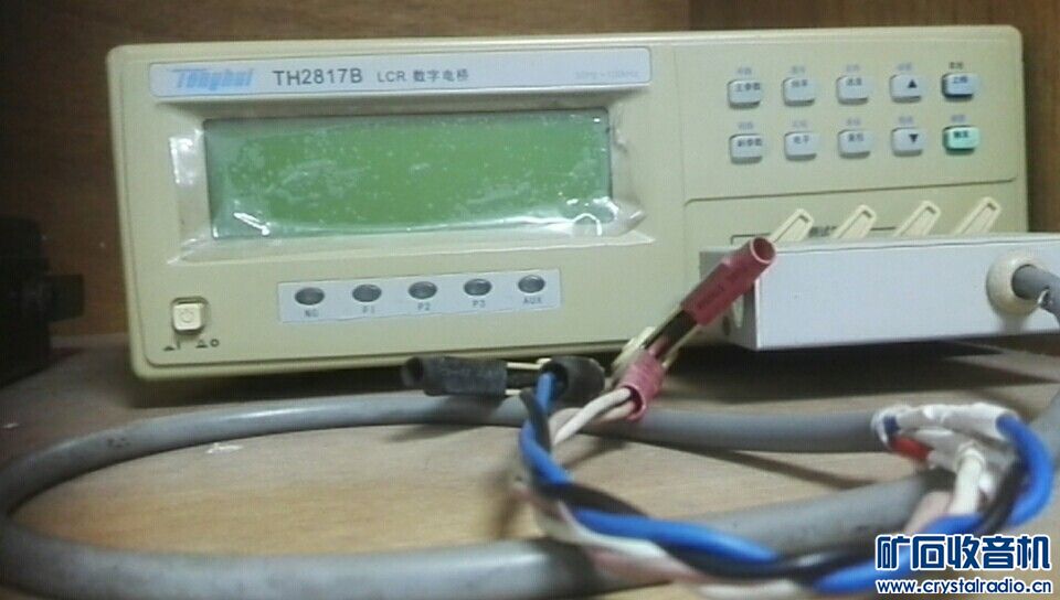

发表于 2019-7-17 14:04:33 来自手机 | 显示全部楼层
试过同惠的lcr夹子夹住夹子不能顺利清零有底数,后来找来2毫米粗的镀锡铜线就可以清零。
发表于 2019-7-17 14:47:36 | 显示全部楼层
四线开尔文夹就是为了消除接触电阻而产生的,夹子虽然镀金,但同样存在接触电阻。三、四楼老师给出了唯一种正确的清零接法。楼主从让电压端反馈回去真正的零电压就好理解了。

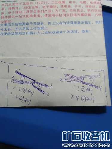

 楼主| 发表于 2019-7-17 16:59:56 来自手机 | 显示全部楼层
sio2 发表于 2019-7-17 14:47
四线开尔文夹就是为了消除接触电阻而产生的,夹子虽然镀金,但同样存在接触电阻。三、四楼老师给出了唯一种 ...
一个夹子包住另一个夹子的方式也是电压和电压在一起,电流和电流在一起,然后两者在接在一起!和交叉接法没啥区别啊!
 楼主| 发表于 2019-7-17 17:02:25 来自手机 | 显示全部楼层
我的同惠 清零后,测量电阻,总是高了2.5毫欧,然后我用0.5毫米长度粗铜线清零,就正常了!
