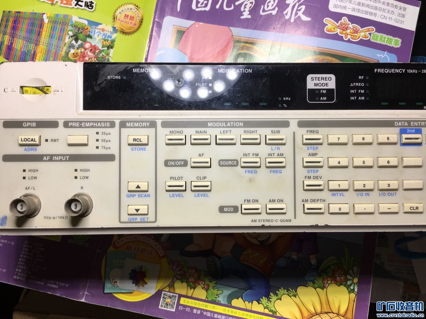

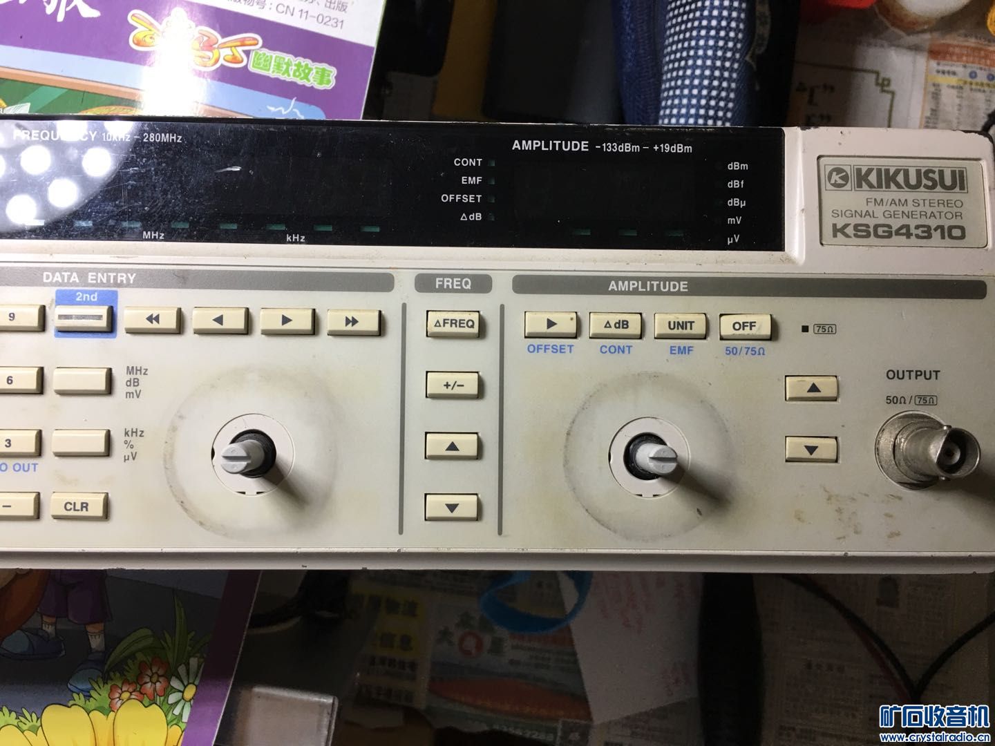

1:打开检查各路电源供电正常
2:  旋转旋钮对应的输出端有脉冲信号到cpu,按键也是有开关型号到cpu,怀疑是cpu的集成块型号被黄色编号纸盖住了
3:通电几秒后会听到信号板有继电器吸合声音,拔掉EPROM再通电就不会有这动作,同时显示也不亮。
4:通电后只有DSP芯片会发热,其他芯片不热,DSP芯片型号是DSP56004FJ66,但觉得dsp发热应该是正常的,而且是温热而已。
怀疑不知是否固件原因导致开机全亮没反应,求指点,谢谢
