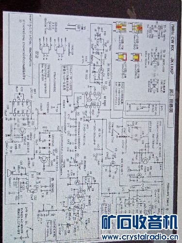

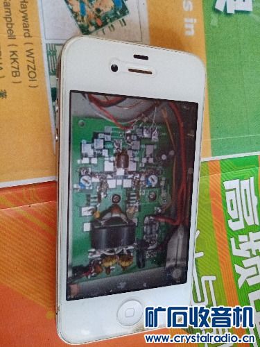

看到这个电路感觉手中有元器件,所以就开始了

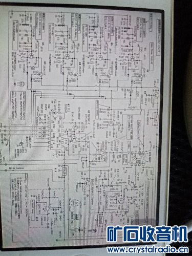

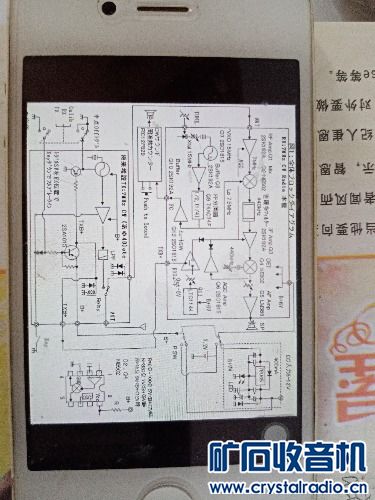

 楼主| 发表于 2019-7-15 17:14:04 来自手机 | 显示全部楼层

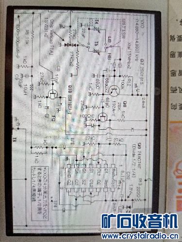

这个是电路图,一个网站下的。

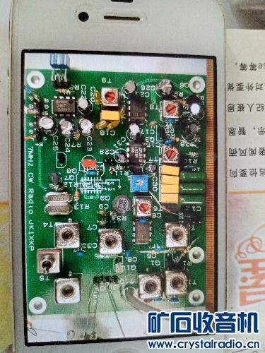

 楼主| 发表于 2019-7-15 17:19:08 来自手机 | 显示全部楼层

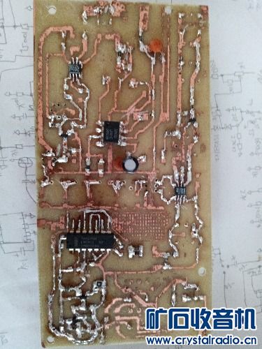

我做的,先上一点图吧,还没做好。

严重支持!但图不够清晰,DIY的乐趣不足为外人道也,就舍现求琐的败家子。

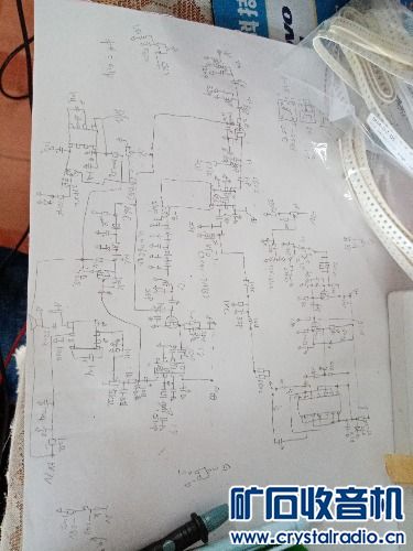

 楼主| 发表于 2019-7-16 06:07:18 来自手机 | 显示全部楼层
是2个波段7mhz.和14mhz.日本人用15mhz晶振15可以与74h74除2除4.  =7.5-0.455=7.045。       15除4=3.75-0.455=3.295.   我用的是30的晶振,所以在7mhz,和14mhz,本振我以后要改的用 DDS加PLL.在以后中频用DSP.一步步来吧。
 楼主| 发表于 2019-7-16 06:14:46 来自手机 | 显示全部楼层
电路图,能看清吗?我在找找网站吧,我记录下来的,现在找不到了!我在找找吧。

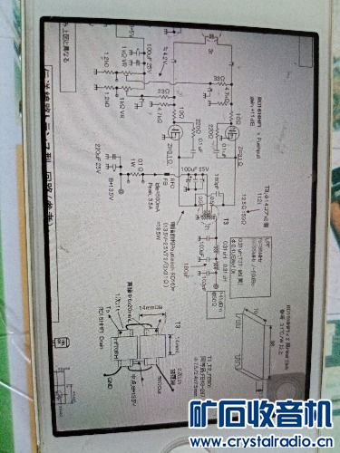

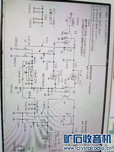

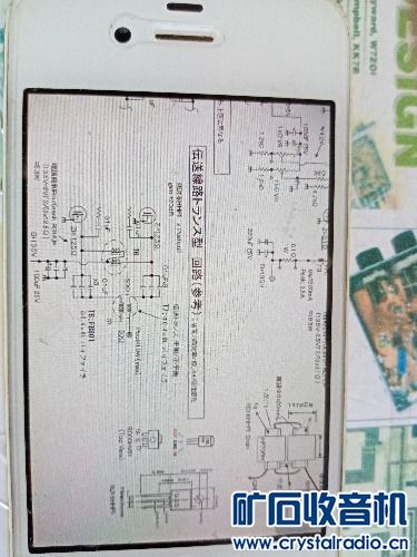

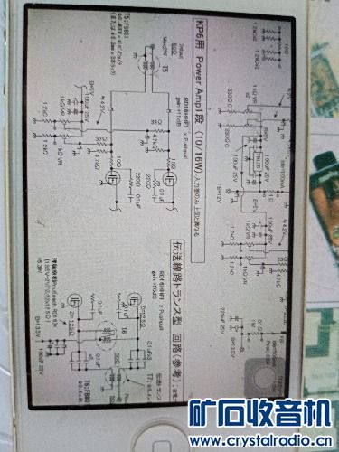

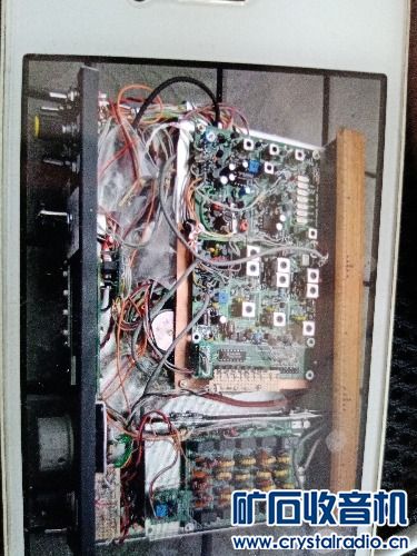

 楼主| 发表于 2019-7-16 06:46:53 来自手机 | 显示全部楼层
一次变频,电0--30短波电台。功率放大器。
