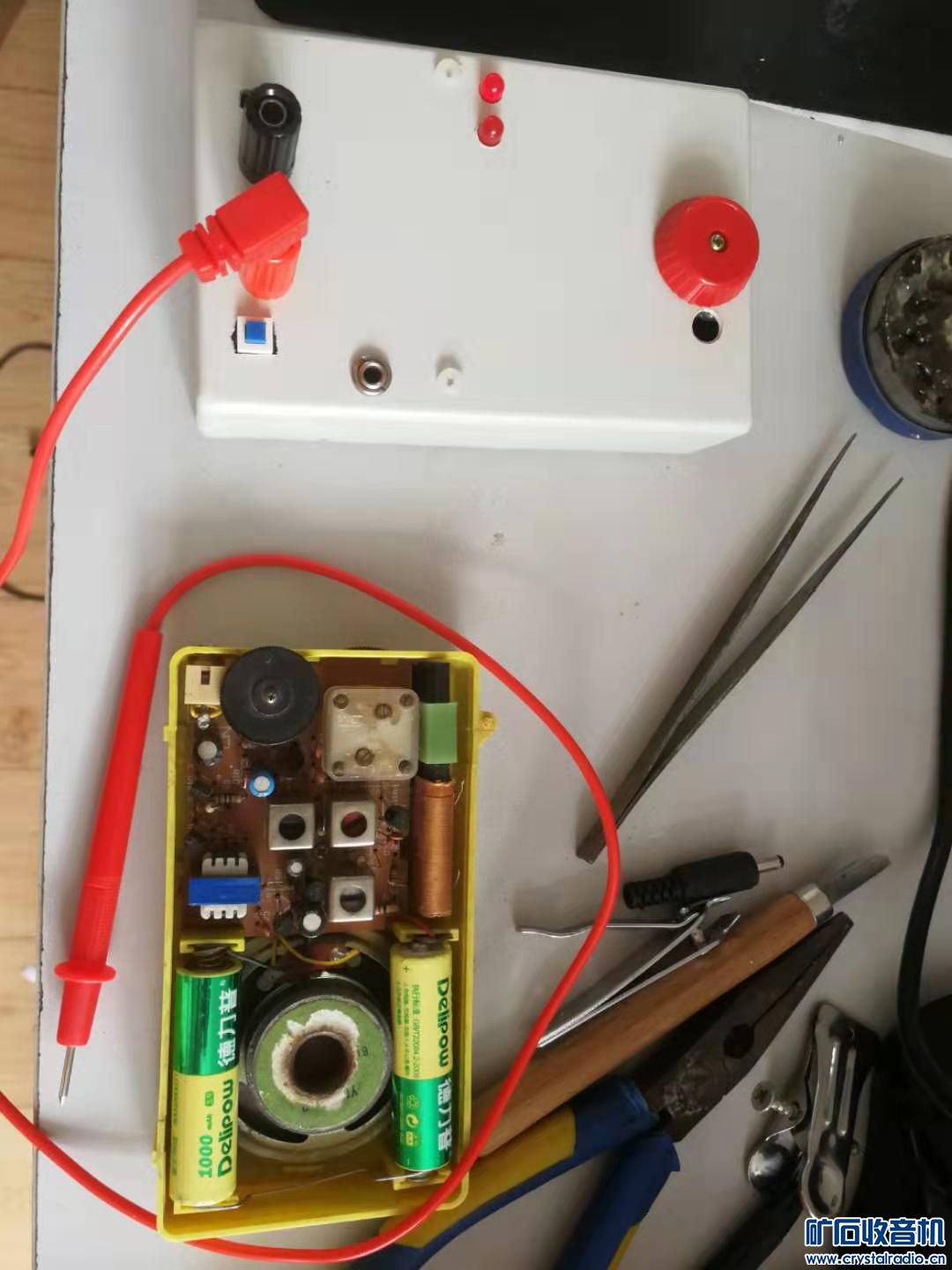

最近在研究振荡电路,
检验自己的理解程度,
要做一部信号发生器,
电路采用2465电路为基础,
根据情况做改动,
之前并没有刻意按哪个图做,
可做着做着,对比着对比着,改着改着,也就差不多成了2465的样子。
看坛子里有几个帖子,

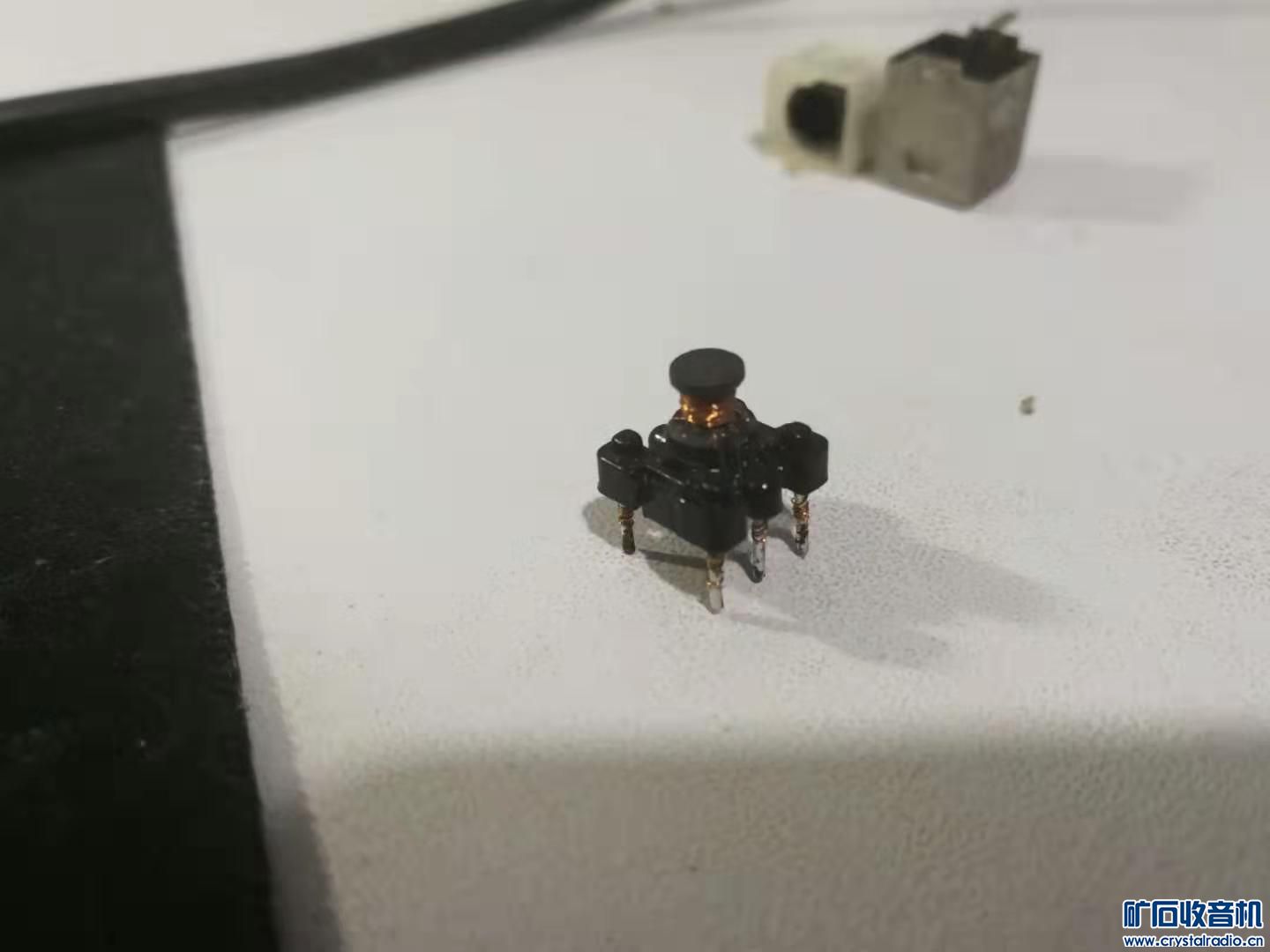

也多数是用磁棒做高频振荡线圈来做,
少数用中周改绕,于是我采取后者,

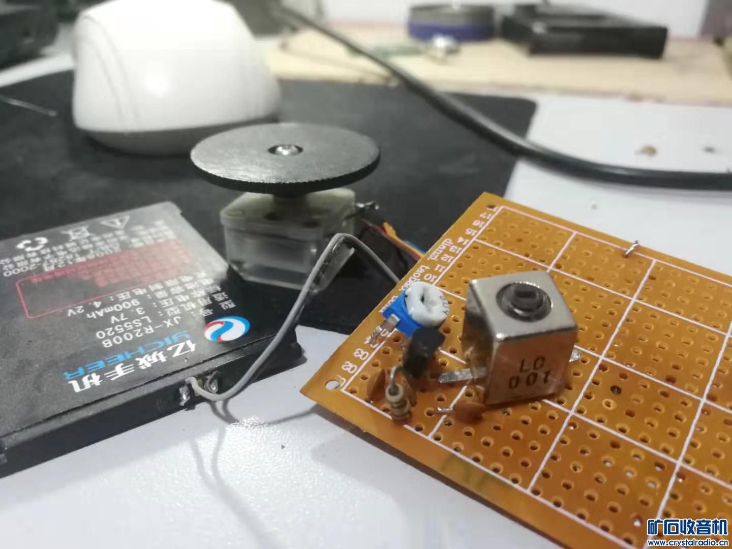

制作过程:
是先制作高频振荡线圈,绕好后临时搭电路实验,最后慢慢调试到波形最好,可变用270p就可覆盖中波,并覆盖了465khz。

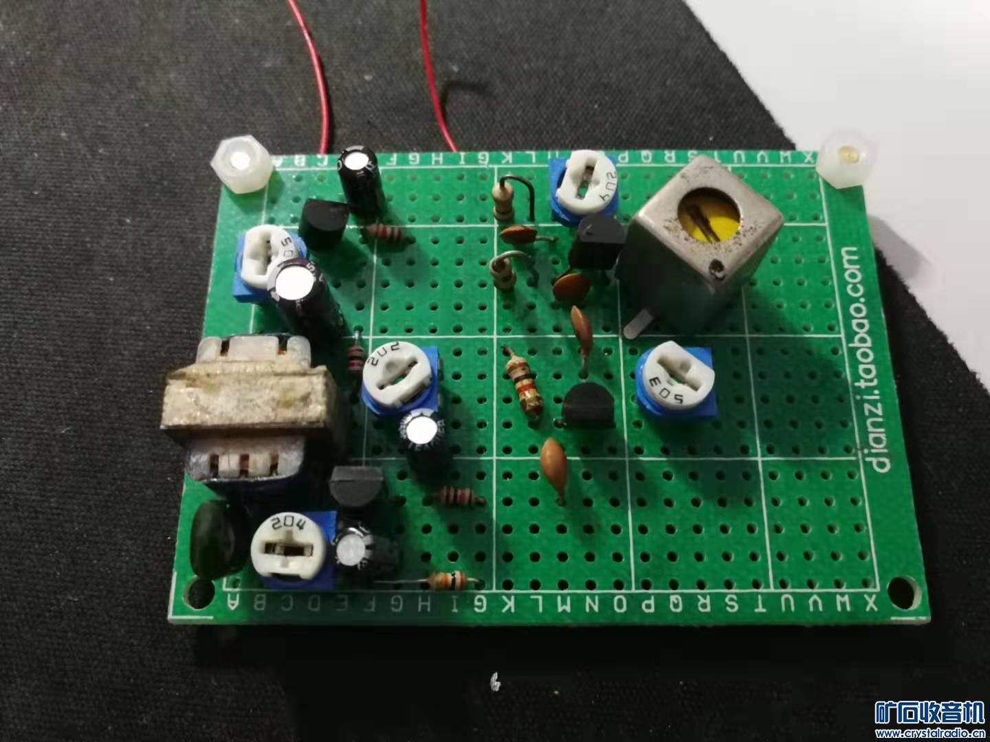

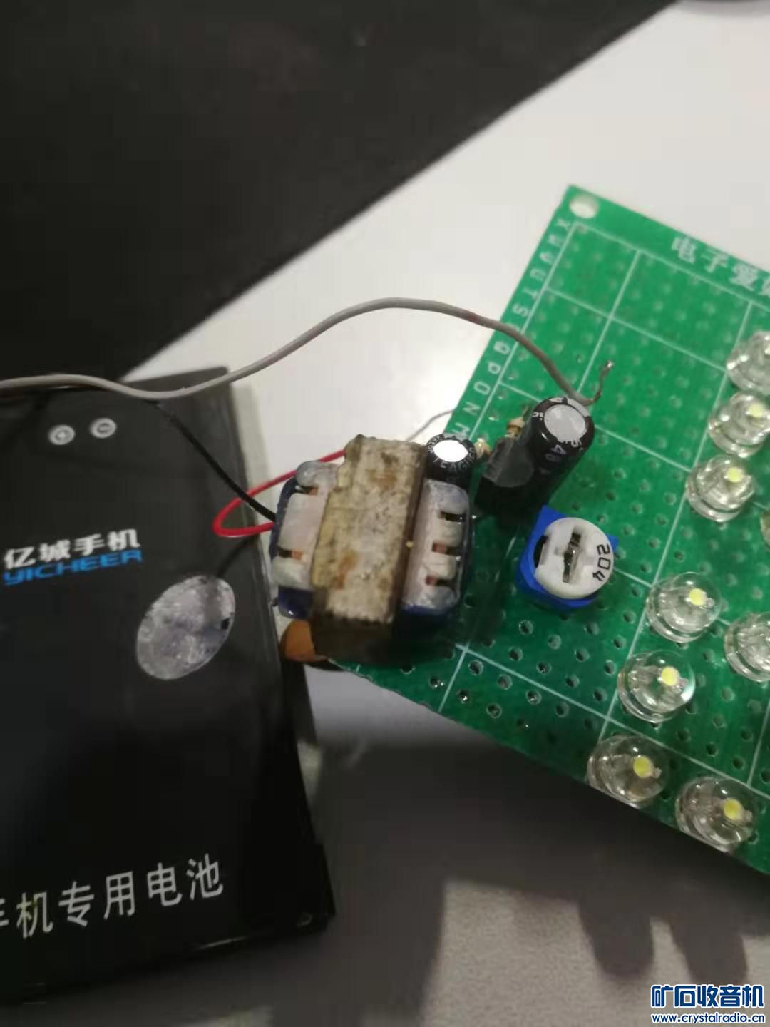

后又实验低频部分,取一只输入变压器做振荡线圈,也是临时搭电路实验,调试到波形最好,频率设置为1khz,
低频部分实验时,接入几百欧的耳机,发现停振,接入陶瓷耳机勉强不停振可是幅度大降,是不是带载能力低?于是加一级射随器,接入耳机不停振了。
第三步,实验两部分连起来测试调制,觉得高频不稳定,或幅度调不大,说不好。所以也加一级射随器,
那么变成了四只管子,
接下来加工一块板子,取洞洞板,挖孔,上螺丝,
把实验的原班人马迁移到新板子上,并一步步测试,边测试边焊接,

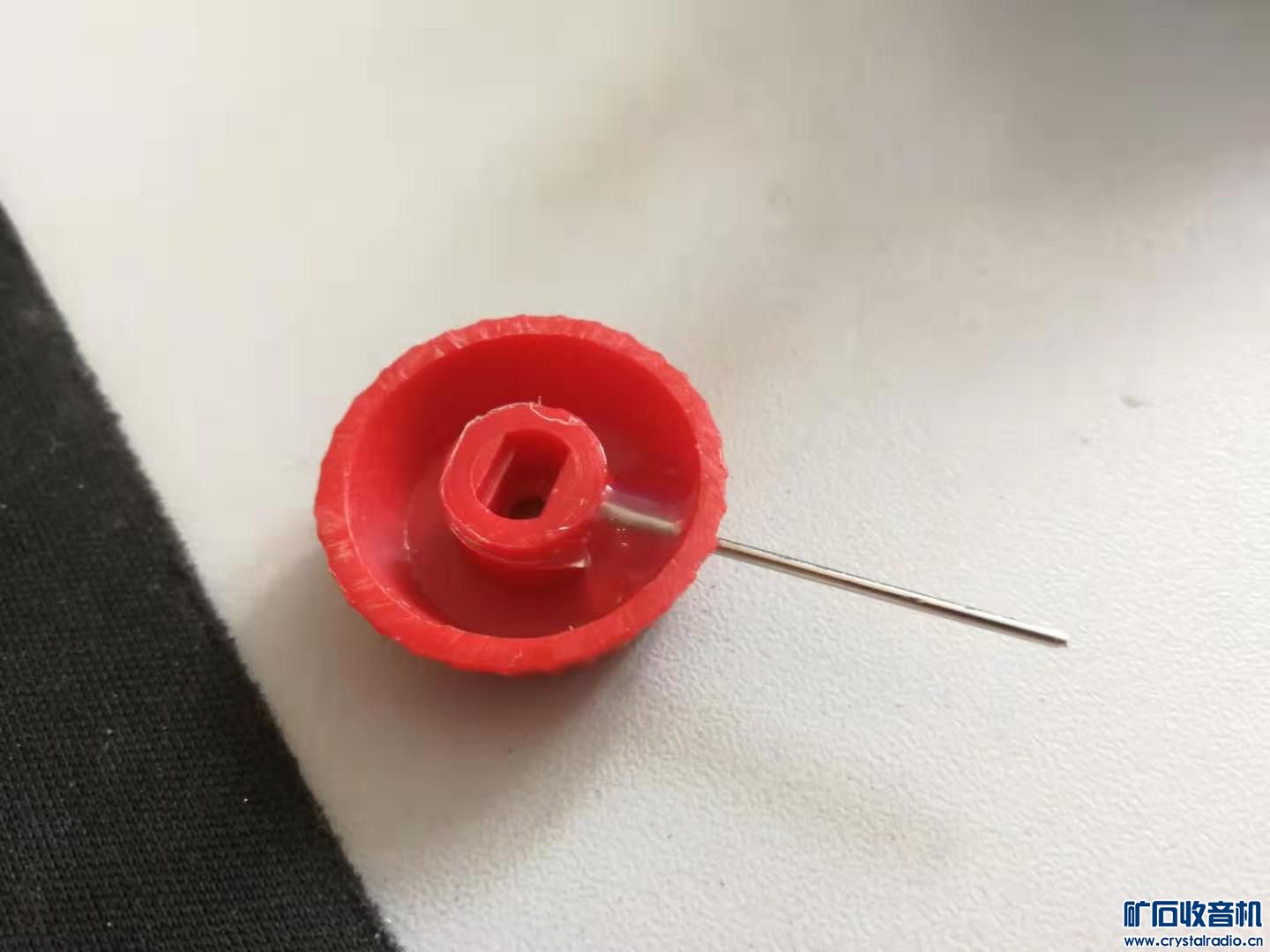

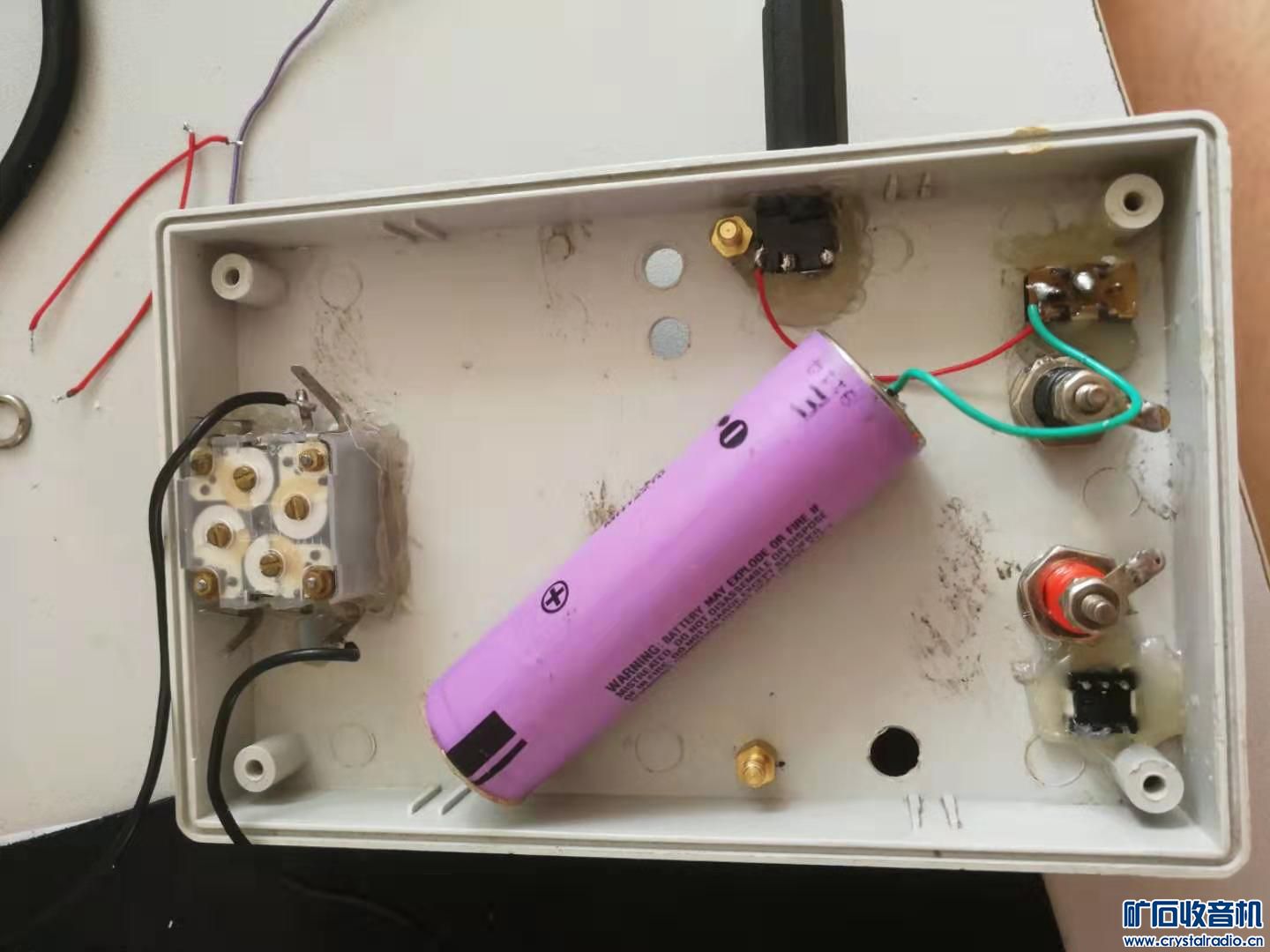

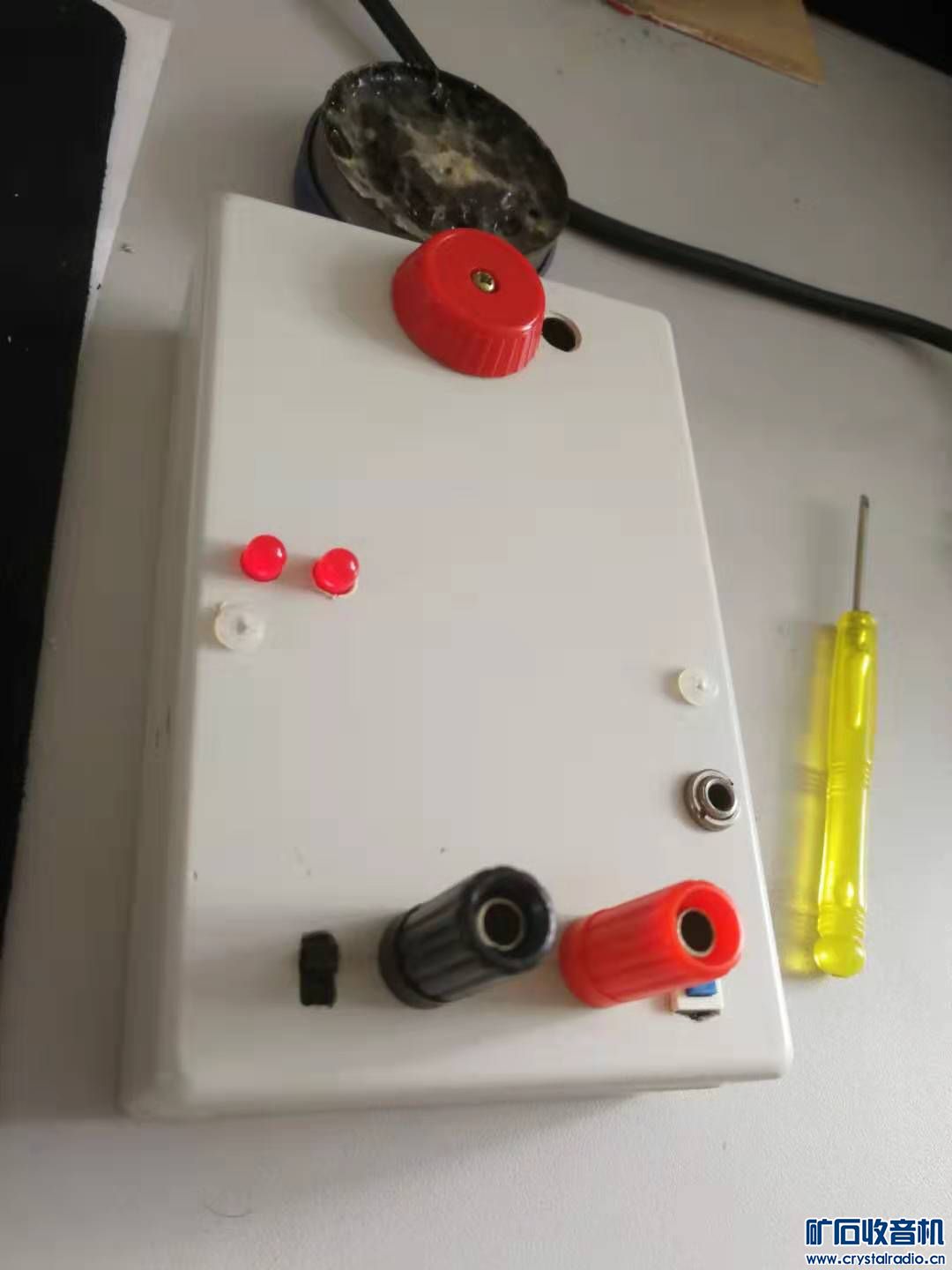

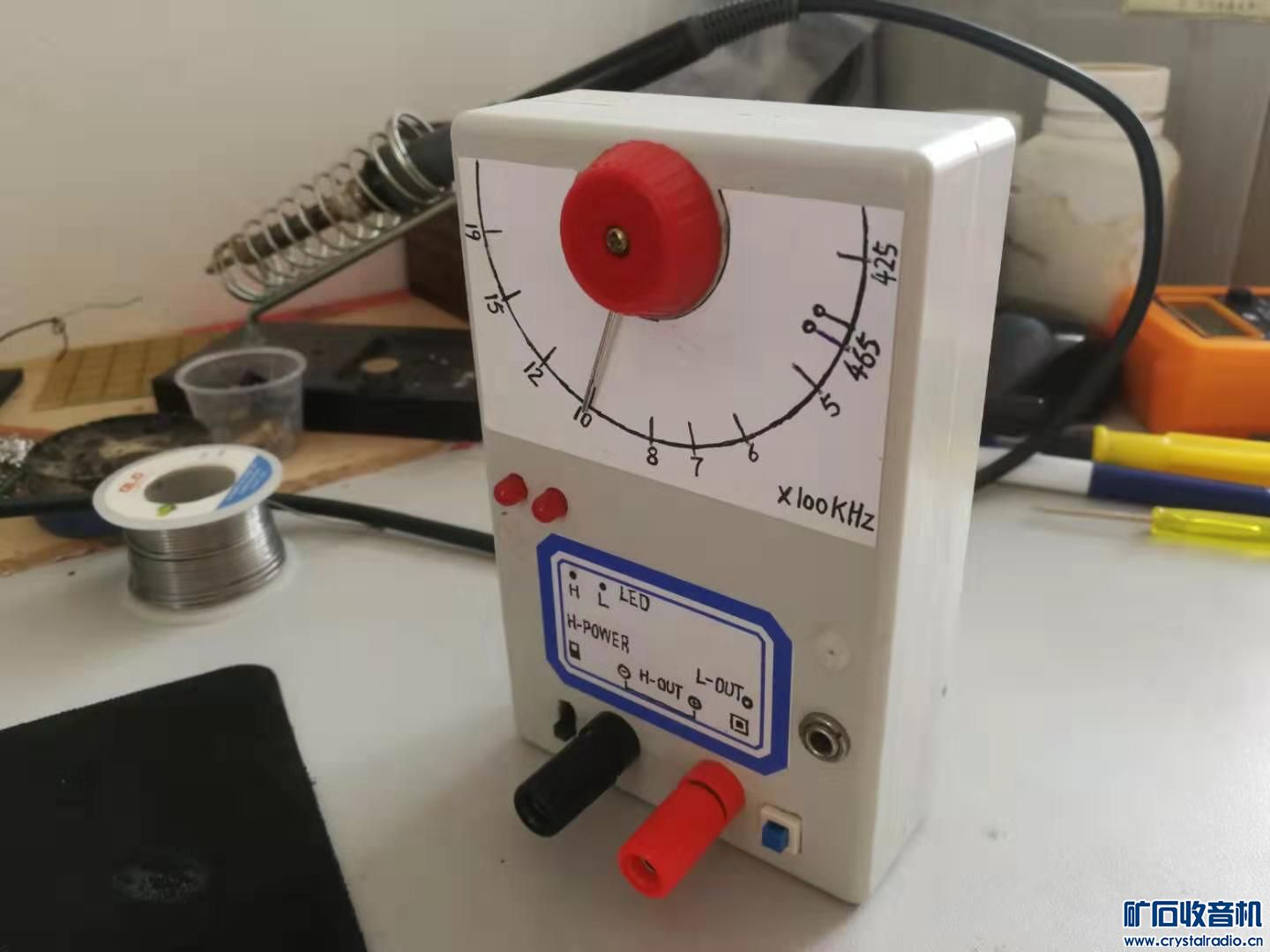

接下来做壳子加工和外围部件,耳机插座,充电插座,可变电容,接线柱,指示灯,等
电源采用18650一节,并找一个保护板接入,

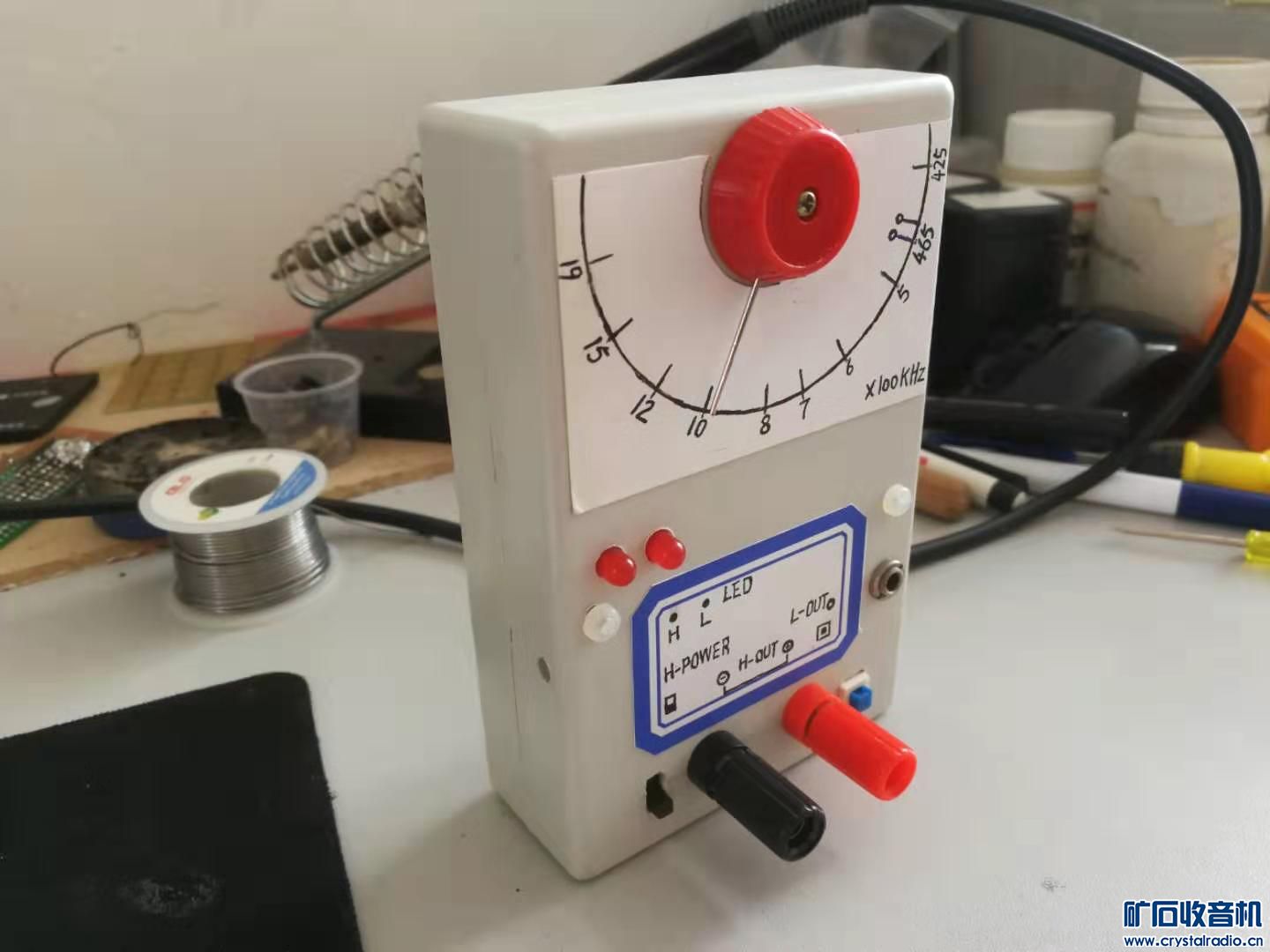

最后装配整机,并再次测试,
先进行到这还没有做频率刻度,以及美化工作,
最后实际用一部收音机来测试统调效果,可以用能达到预期效果。

翻箱倒柜找出来的零件要先测试才能上板子,我的电池保护板是坏的,装上整机电流70多ma肯定不对,知道保护板有问题。
锂电池保护板要始终先接入电池再接入电路,千万不可在保护板和电池间串开关,因为有负载情况下,再接电池是没输出的,先接电池再接负载就没事。

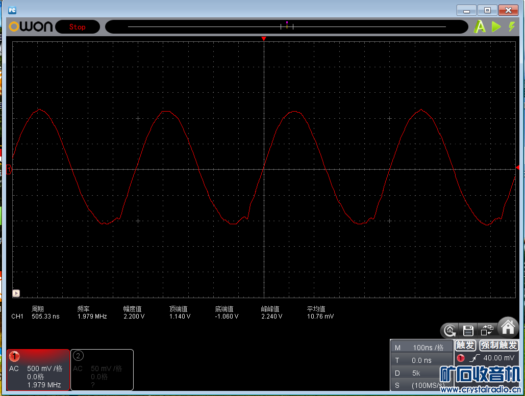

请教问题:
请教有经验的老师,高频高端波形有一点失真,不明原因,排除了低频电路的影响可能,排除了电池保护板的影响可能,装机前单独实验时候没问题,难道布线的问题?

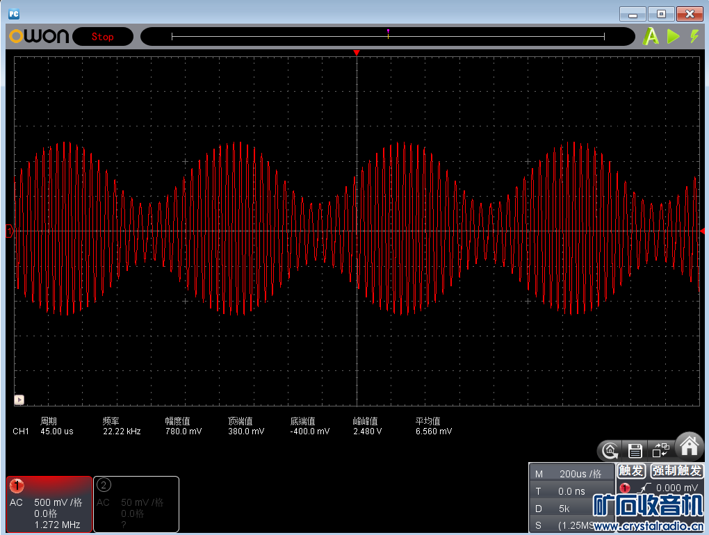

另外总觉得我的调幅波不太规则呢?不像理想状态下那种葫芦状那么好看。示波器怎么设置才能显示好看的调幅波?
我调整时间参数,时间设置小了就看不到葫芦状,只是原波形不断跳动,时间设置大了才可看到葫芦状波。

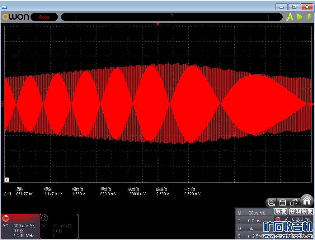

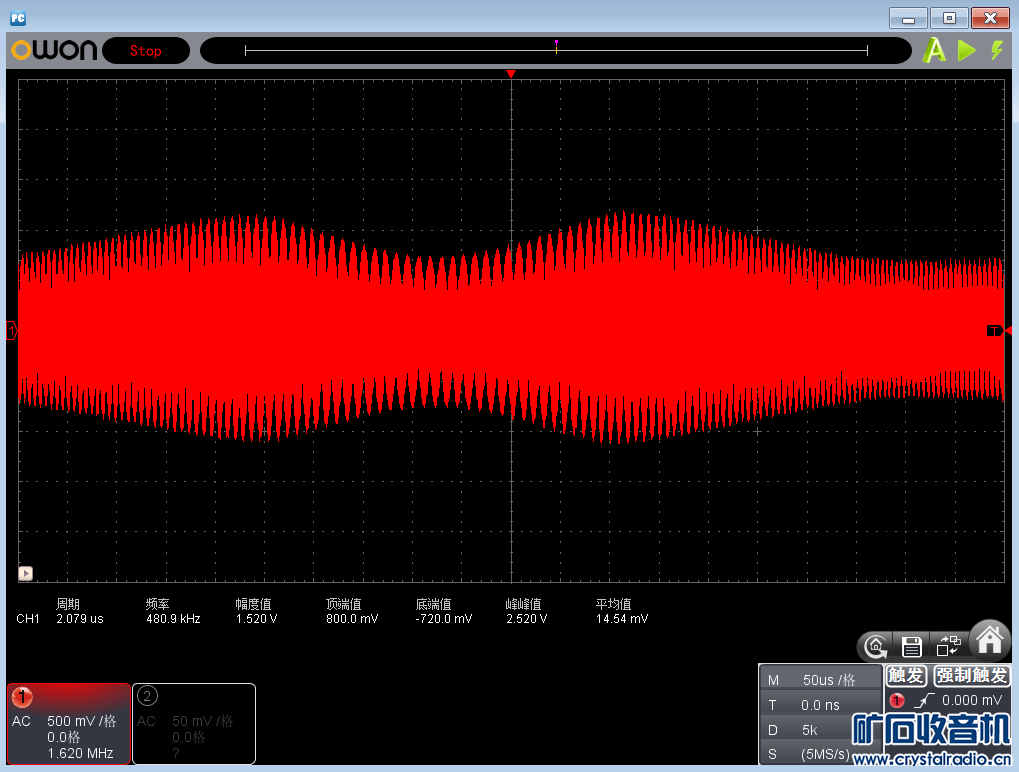

 楼主| 发表于 2019-7-16 14:01:09 | 显示全部楼层
今天没上班继续把面子工程搞一搞:
最后我请教的是以下调幅波形的形态没准有可能出现好几种样式,是不是示波器显示的问题?
昨天我要问的高频处有一点点失真就是下面这样?  是不是有什么干扰?
发表于 2019-7-16 14:23:37 | 显示全部楼层
kssyj1115 发表于 2019-7-16 14:01
今天没上班继续把面子工程搞一搞:
由于虚拟示波器有A/D转换,由采集率组成的点显示的波形,所以虚拟示波器显示调幅波得不到传统示波器的效果。
 楼主| 发表于 2019-7-16 15:17:04 | 显示全部楼层
changwanren 发表于 2019-7-16 14:23
由于虚拟示波器有A/D转换,由采集率组成的点显示的波形,所以虚拟示波器显示调幅波得不到传统示波器的效 ...
谢谢老师,
我很不甘心,有时候有点强迫症了, 我刚才又拆了发生器, 然后调整了一遍低频工作点、反馈量,把低频波调到最好,  然后又把高频的接线柱处的连接线理了理远离其他地方,
然后又把可变电容的两根线理了理,让它们尽量远离其他地方,
然后又调了调示波器的参数。
我终于成功啦!他娘地我成功了。得到下面这个几乎完美的波形。
在此感谢老师们的指导。
我总结有这么几点:
低频部分必须仔细调整,让波不能有失真;
布线很重要,高频和低频电路要尽量远离,除了耦合处之外;
估计我那个是布线问题和低频没调整好的问题。
发表于 2019-7-16 15:35:27 | 显示全部楼层
kssyj1115 发表于 2019-7-16 15:17
谢谢老师,
我很不甘心,有时候有点强迫症了, 我刚才又拆了发生器, 然后调整了一遍低频工作点、反馈 ...
祝贺你成功!从波形看出,你的高频部分的一个完成的正弦波还有十来个采集点,二十来个高频波包含一个低频波形,若低频为1KHz,高频为465KHz,465个高频波包含一个低频波,虚拟示波器显示出的效果会怎样?
