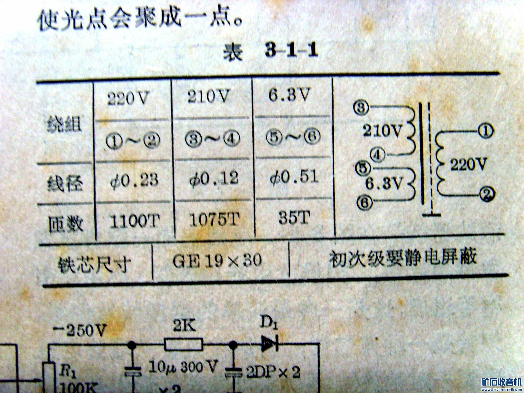

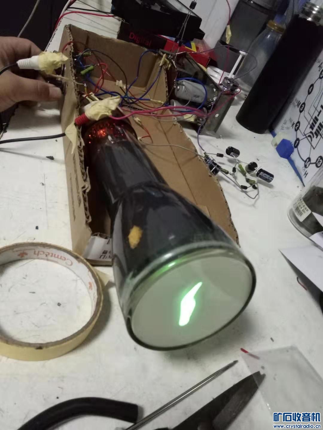

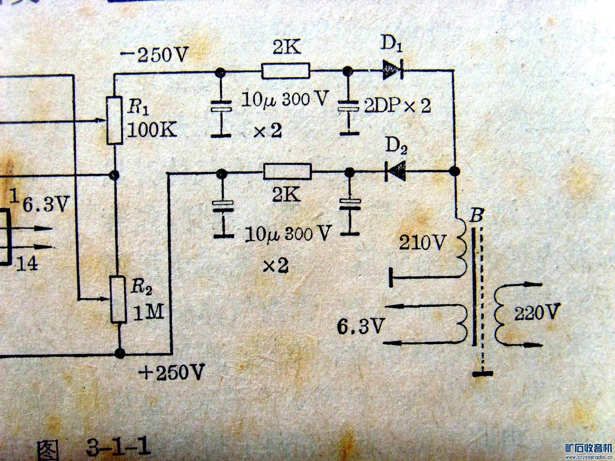

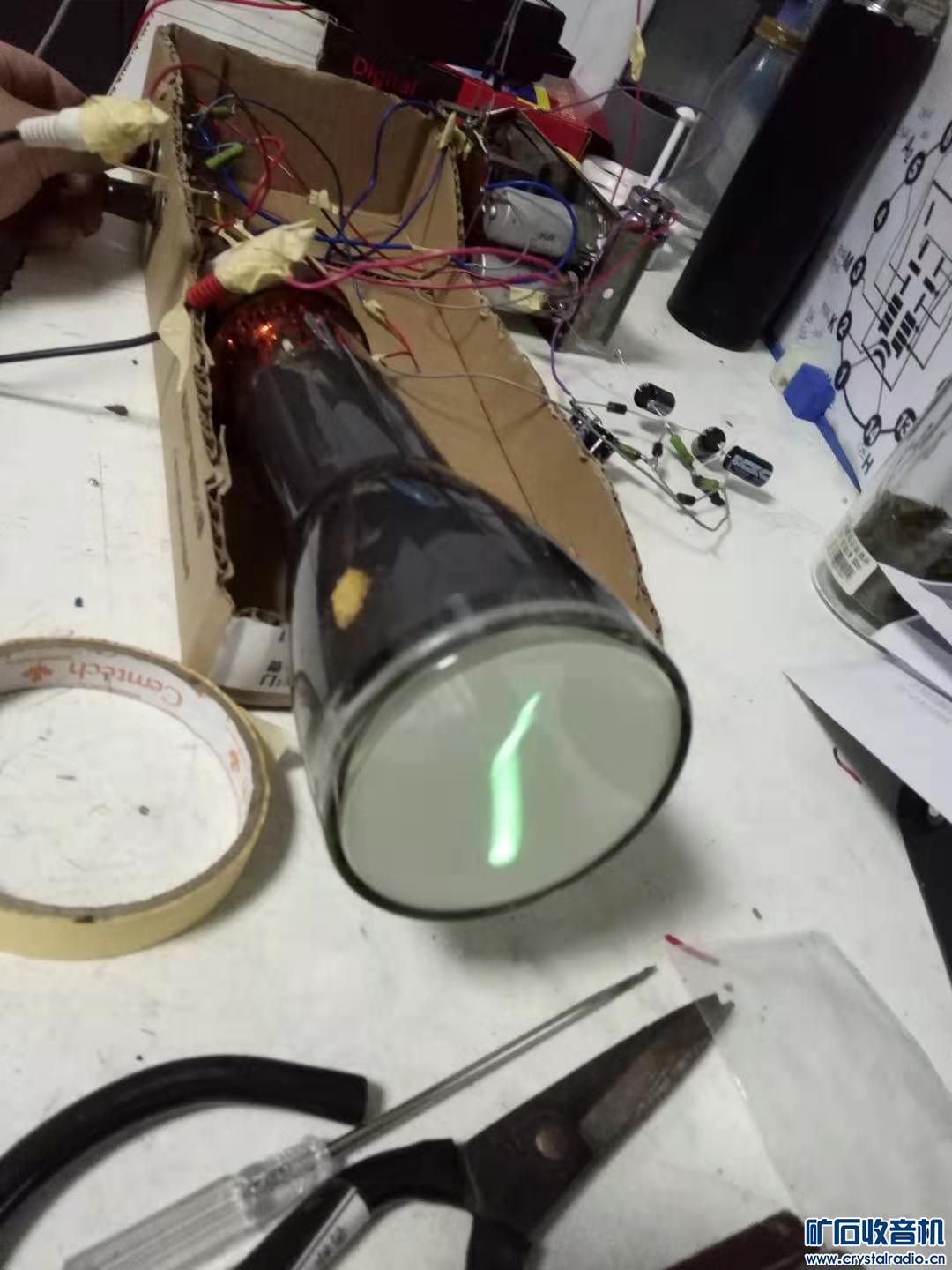

     示波管已经可以正常的亮起来。但是就不能随着音乐的大小二波动。
有拆了一个325的示波器。其实已经很烂了那个示波器。好多东西都是不能用的。
就是一直没有电路啊。我知道是控制X.Y轴的电路。但是不知道电路这么做。有知道的大师吗?感谢感谢 微信图片_20190714102659.jpg 微信图片_201907141026591.jpg 微信图片_201907141026592.jpg 微信图片_201907141026593.jpg

发表于 2019-7-14 12:30:38 | 显示全部楼层
灯丝高压聚焦都全了,在据阴极远端一对偏转板上加上一对差动锯齿波,最好带外触发的,周期100ms-1ms左右吧试试看,近端接偏转板接音频信号,幅度参考示波管调制度,然后,你会发现自己做了个示波器

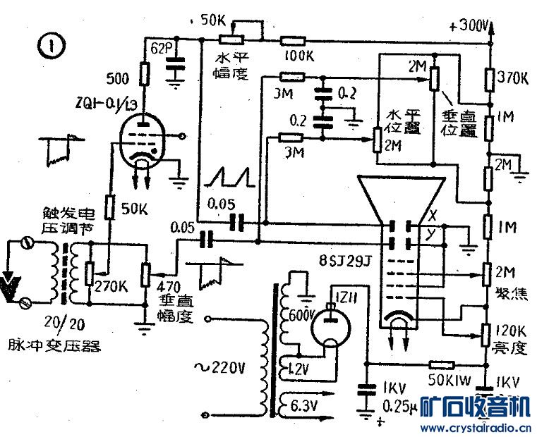

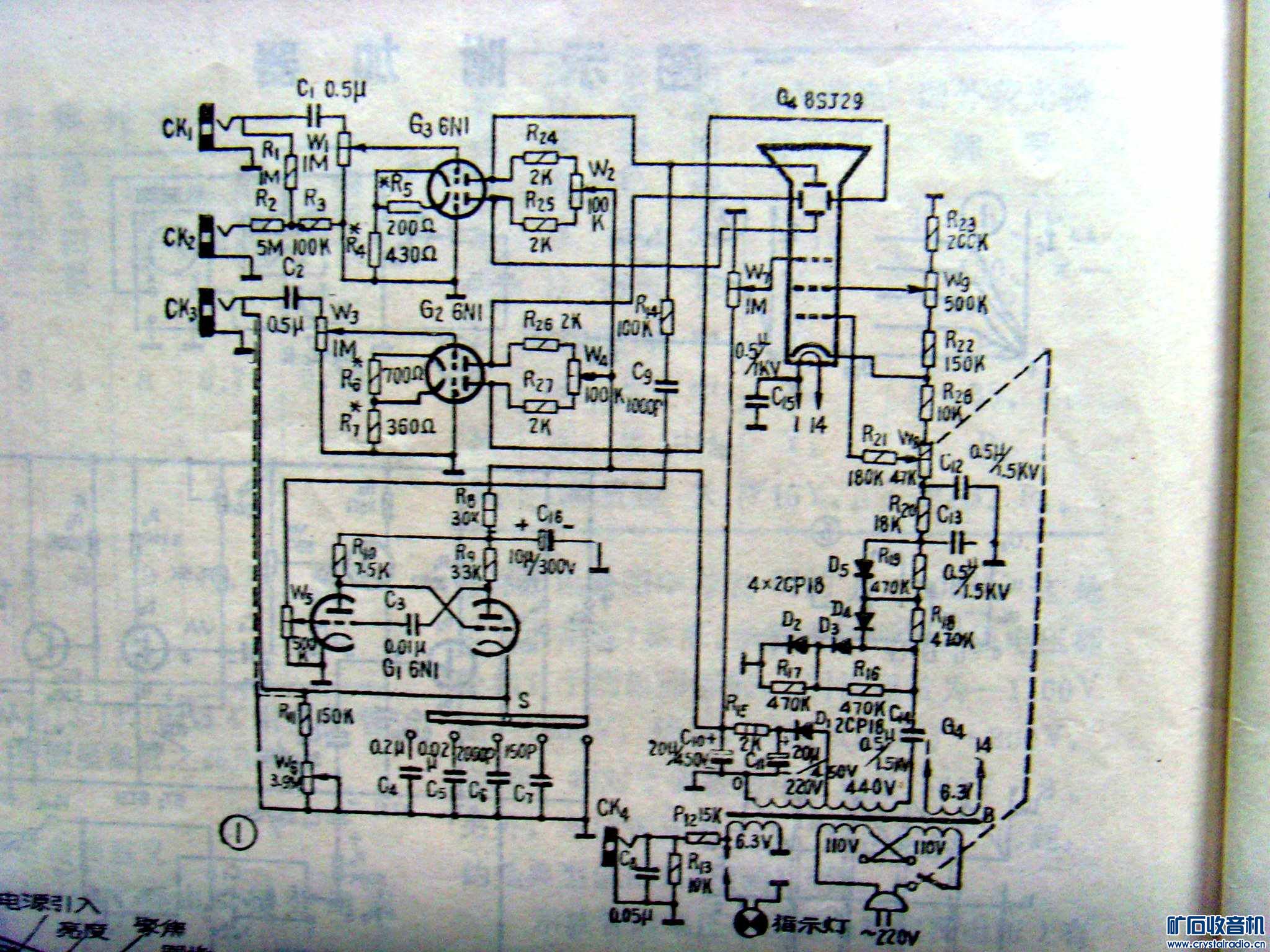

发表于 2019-7-14 15:36:18 | 显示全部楼层
给你几个最简易示波器的电路图。都可以使用。

 楼主| 发表于 2019-7-14 15:54:16 | 显示全部楼层

脉冲示波器
于老师可以给清晰的图纸吗?这个有点模糊感谢。
发表于 2019-7-14 17:17:43 | 显示全部楼层
我这里用的是22.5寸显示器,看的很清楚,你要设置好你电脑的分辨率就可以了。手机上网看电路图是不行的。
再给你一个用氖管最最简易的示波器,也可以使用,只是频率低频带窄。
