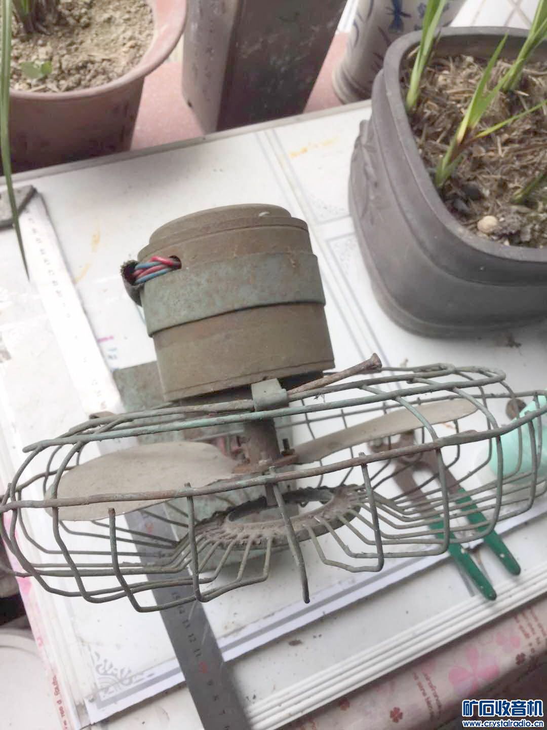

请老师们看看,这个是解放前生产的电风扇吗
发表于 2019-7-15 16:03:00 | 显示全部楼层
少一个扇叶。
发表于 2019-7-15 19:02:54 | 显示全部楼层
外观够沧桑,到不到解放前就不知道啦。
 楼主| 发表于 2019-7-15 20:13:04 | 显示全部楼层
苏-27 发表于 2019-7-15 15:51
这应该是用仪表电机自己改的,四根线有正反转,当年商店用这电机带动绳子传送票据现金到收银台,70年代的东 ...
老师请忽略这个电线吧
发表于 2019-7-15 21:21:50 | 显示全部楼层
发表于 2019-7-15 21:37:11 | 显示全部楼层
可以肯定说,这是80年代的产品,说产品有点勉强,这就是工人师傅干私活小批量加工的,利用国营厂垂死挣扎的时期,管理松懈,几个车间的工友,你弄这,我弄那,攒在一起的工艺品。有一定的收藏价值。

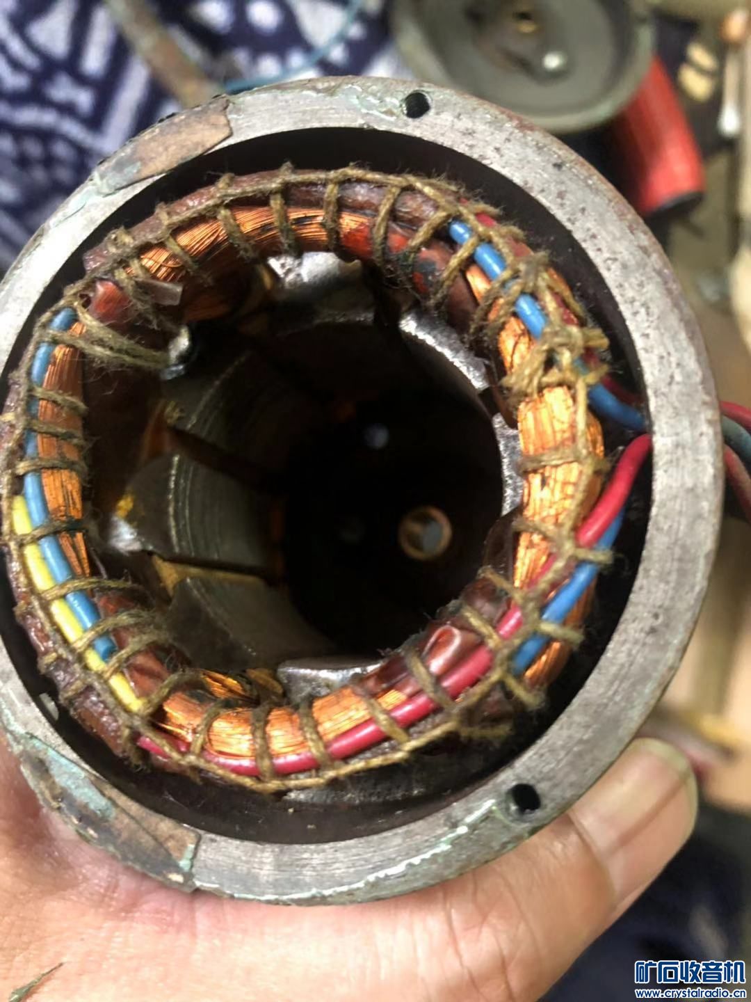

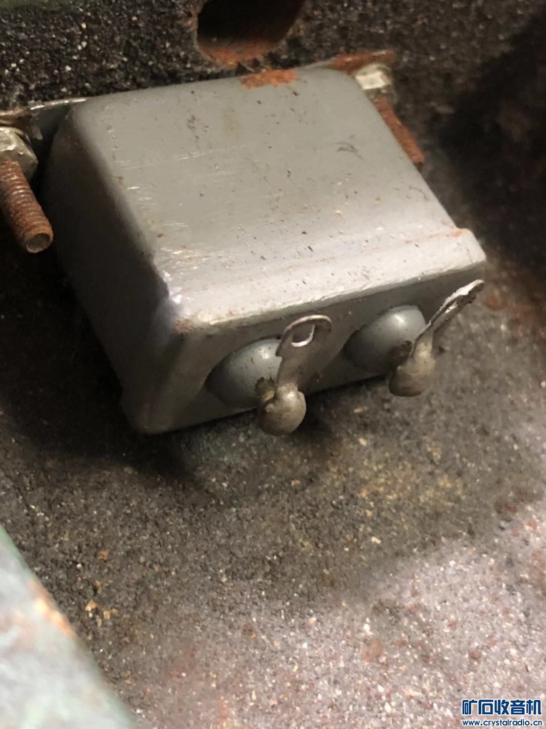

发表于 2019-7-23 23:14:21 | 显示全部楼层

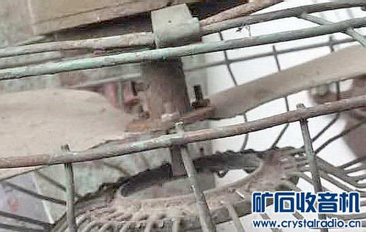

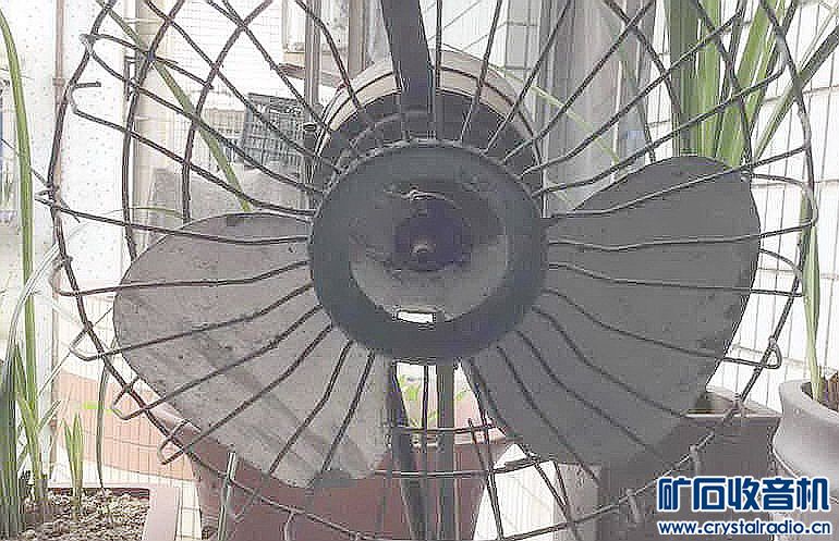

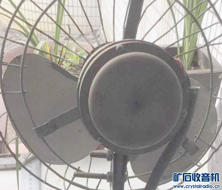

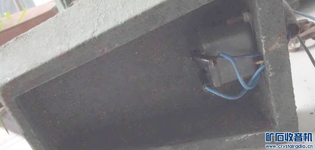

这台电扇是DIY的,能做到这程度很不容易的,电机与电扇坐连接,用铁板条抱箍形式连接,电扇不能调节抬头低头风向,产品电扇没见过这种连接。电机轴一端伸出,电扇不能配接摇头装置,从电机端盖看此电机用的是滚珠轴承,运转时噪声会很大,此电机是 剖相马达,3片风叶是整块金属片连体裁剪,3个螺丝固定在链接器上,叶片根部没有加强链接片及铆钉,风扇低坐内没有开关 调速孔,没见过产品电扇没有电源开关的,70年代干翻砂工作的老师傅,很容易做出这形状的底坐, a000.jpg a001.jpg a002.jpg a003.jpg a004.jpg a005.jpg a006.jpg

 楼主| 发表于 2019-7-24 15:41:55 | 显示全部楼层
westwang 发表于 2019-7-23 23:14
这台电扇是DIY的,能做到这程度很不容易的,电机与电扇坐连接,用铁板条抱箍形式连接,电扇不能调节抬头低 ...
可以低头抬头,主轴第一个螺丝这里有的间隙,可以活动调节。不能摇头
