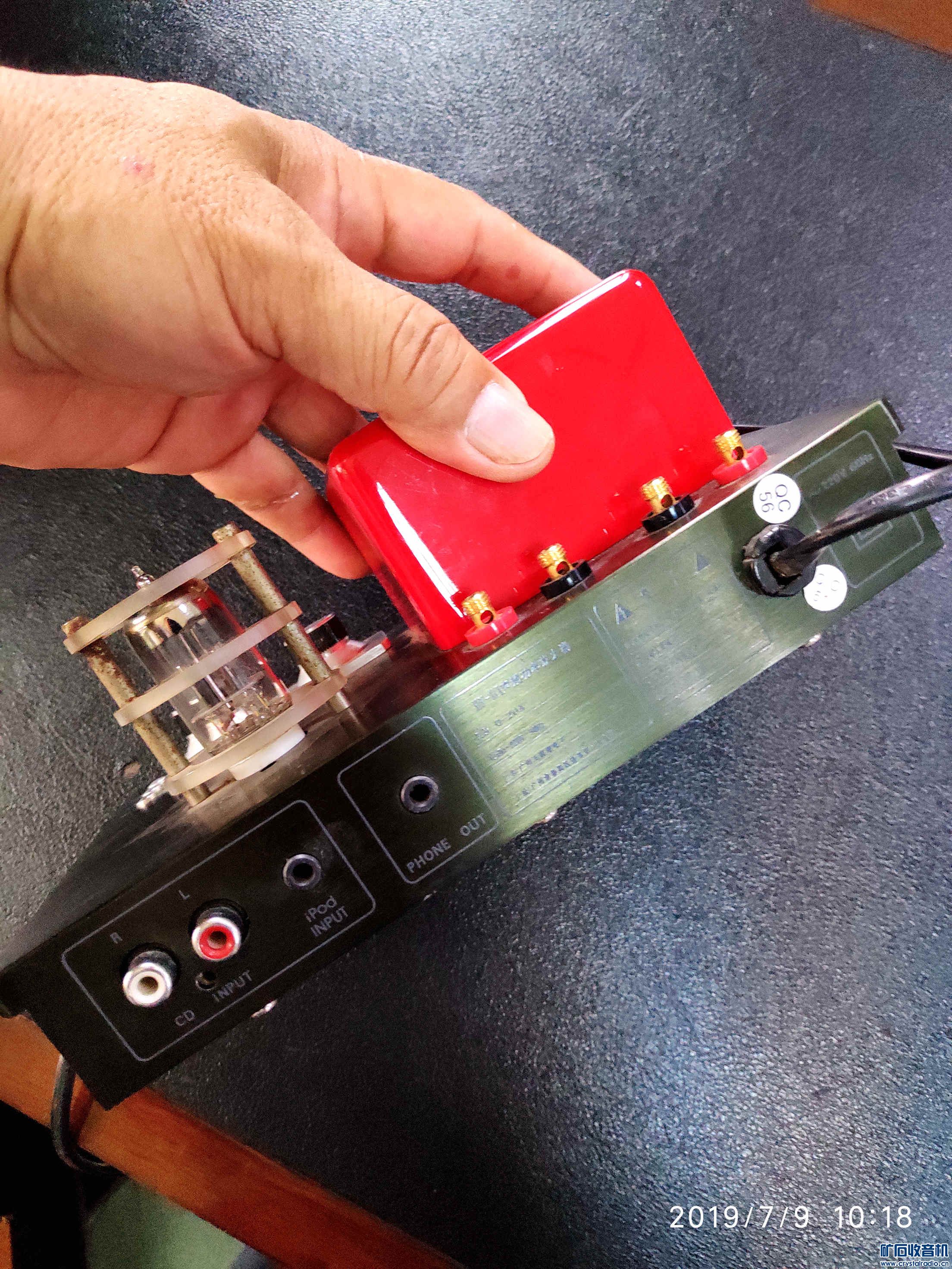

Q-20HFHI声频功率放大器来由坛友二手,看到很喜欢果断出手,应该是仿琴谱Q2的,只是没有蓝牙,线路输入(CD)、ipodinput和MP3播放三个功能,还有耳机输出。到手检查各档声音小,音量调大失真,拆机检查无修烧,初步判断出在前级。
该机采用前胆后石线路,前级采用单管6N3做缓冲,TDA1521做后级放大。
检查发现屏压为零,进而检查供电三极管D667烧毁,换之屏压为36V,试机正常。
一个三极管一块钱,打车20元。
整机四块板构成
整机四块板构成
MP3播放器
MP3播放器
36V为屏压,9V是灯丝,7.5v是延时保护
主板
主板

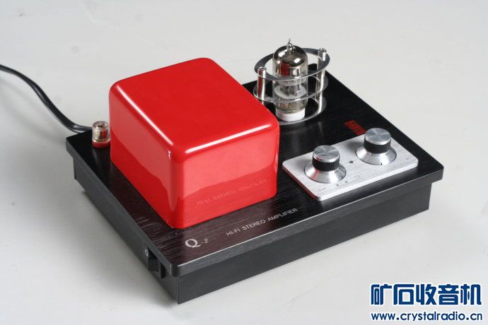

琴谱Q2
琴谱Q2
琴谱Q2
琴谱Q2

发表于 2021-5-5 18:05:25 | 显示全部楼层
这个机器当时卖价五百块,这个噱头占比很大。

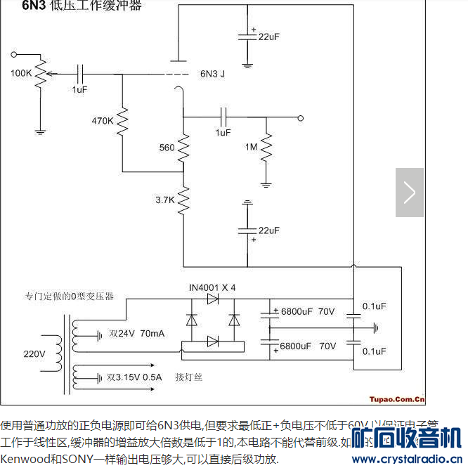

TDA 1521不如TDA2616。6N3的屏圧36V是否太低了,

俺多年不搞电子管了,老师教的基本都还了回去,6N3屏压到底多少,俺度娘一下,也没看出来个一二三,把电源管一换声音正常就没深究。

6N3的屏圧不大于150V,用这个管子是有道理的,不过屏压太低。
 楼主| 发表于 2019-7-14 10:55:36 | 显示全部楼层
为了修这个鸡鸡,我度娘了6N3的很多资料,大多数都是做双管应用做前级电压放大的,屏压很高。但这部鸡鸡应该是一个零分贝胆前级,而且是单电压的,灯丝是9v整流滤波然后经c2073供给 。
以下为度娘资料:
胆前级放大器,也叫胆缓冲。因为现在24BIT的CD/数字播发器/数字母带播放器/电脑HTPC,输出信号已经达到2-4V,前级不需要太大的放大倍数就足够推动后级工作。前级放大倍数太大,反而劣化声音,降低信躁比和动态和解像力。有放大,多少就会带来失真,0DB放大就可以将失真减小到最低限度。

 楼主| 发表于 2021-5-6 11:12:09 | 显示全部楼层
这个确实,是仿琴谱的
