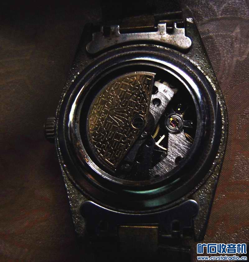

手表后盖通常是有凹槽的,方便打开后盖。
可是有一种手表(如下图),后盖上没有凹槽,应该怎样打开呢?普通的开表器无处下手。
发表于 2019-7-13 11:13:30 | 显示全部楼层
撬开,但再盖上时就难了。需要专用工具。
发表于 2019-7-13 11:37:19 | 显示全部楼层
再仔细找找看,应该有个小缺口,用刀片撬开~!
发表于 2019-7-13 16:31:30 | 显示全部楼层
这个应该是好拆难盖的。

发表于 2019-7-13 19:14:42 | 显示全部楼层
专用工具 劳力士开盖器
发表于 2019-7-14 14:42:50 | 显示全部楼层
这种打开容易盖上难,侧面有凹槽用薄钢片可以撬开,由于是紧配撞上就难了,有次我就是用细沙伦打磨了一圈才装上
发表于 2019-7-14 14:51:04 | 显示全部楼层
老柳 发表于 2019-7-13 11:13
撬开,但再盖上时就难了。需要专用工具。
是这种情况,这个表是压盖式的,边上有缺口,用专门的压盖器。
发表于 2019-7-15 14:49:21 | 显示全部楼层
用锯片磨小可以打开

发表于 2019-7-15 16:19:03 | 显示全部楼层
你可以在找找看,应该有缝隙的,祝你成功
发表于 2019-7-15 16:41:45 | 显示全部楼层
压盖的,某个位置稍微有个缺口,出厂时大多在表耳附近。
安装需要压盖器。不要用磨的方法,不密封进水。
还有的手表不是从后盖打开的,而是从前面。但大多是开后盖的。
发表于 2019-7-15 16:42:51 | 显示全部楼层
开盖用刀片撬,那个是土法子。正规法子有开盖器的。也有专用撬刀,但都不好用。最好开盖器,损伤小,不伤手。
发表于 2019-7-16 16:01:35 | 显示全部楼层
我有个石英表就是这样的,好翘难装,换了电池以后,2边垫了木头,台虎钳压起来的
