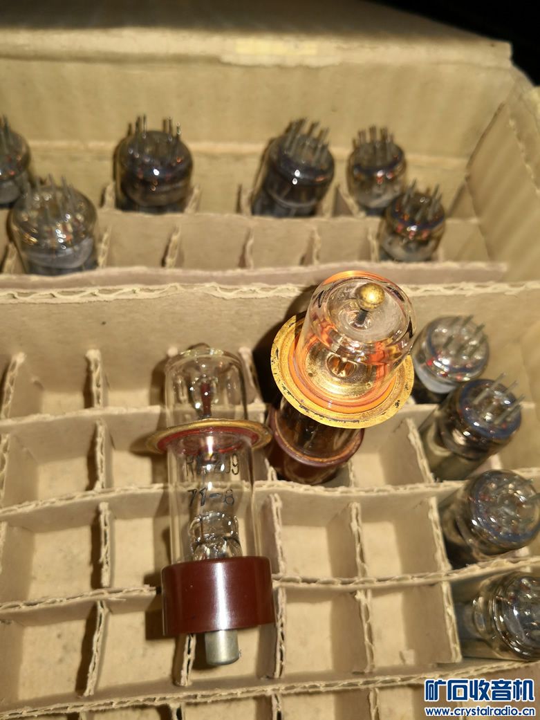

从备件箱子里掏出来两个玻璃管子RX-209,上世纪七十年代的。
其实做什么用的我倒也不怎么关心,我很关心的是上面有个金灿灿的圆球和金灿灿的圆片会不会是......金的!!?

雷达的放电管,一般用在天线输入的地方。那个金环是可伐合金做的,说的更土一点叫铁镍合金,不信上个磁铁试试就知道了。外面镀金了一点点
发表于 2019-7-13 10:17:47 | 显示全部楼层
放电管有三种,这是其中的一种全称是谐振放电管。其余的楼上说的正确。
