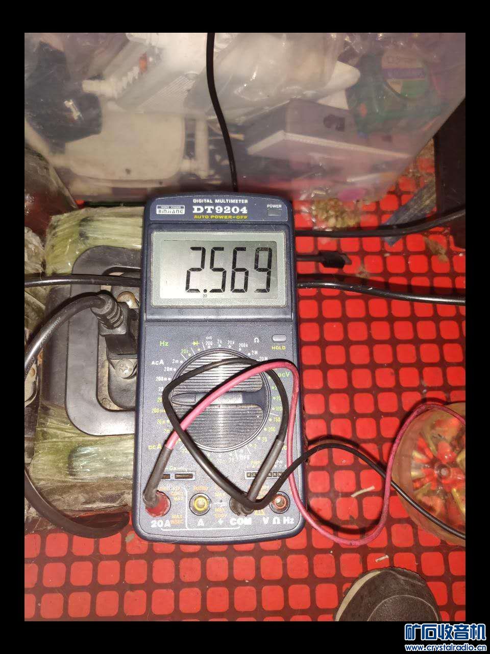

求教电瓶车充电器问题!
发表于 2019-7-13 18:00:20 | 显示全部楼层
充电器原来是两个sf58并联的,烧了一只后联系了淘宝卖家说两只不用加散热片,只用一只加散热片也一样的,可是加了散热又击穿了 -------- 原来是两个sf58并联的,烧了后 只用一只加散热片代换估计不行,两个并联每只电流只有一半!瞬间击穿与加散热片没有关系

哦,还是需要两只并联吗?下班回家找找看!

[img][/img]2.57a4820Χ
 楼主| 发表于 2019-7-14 00:47:11 | 显示全部楼层
刚刚换了两个快速恢复整流二极管,上电试机正常工作,测了下电流2.57a,4820的充电器应该是正常范围吧!
