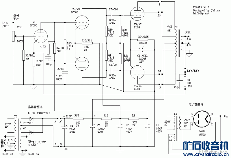

求正确点6v6的推挽电路图

继续加强指导
没标管脚、麻痹
没标管脚、麻痹

为什么不要固偏压呢?声音不好?
发表于 2019-8-4 15:49:47 | 显示全部楼层
1027488382 发表于 2019-8-4 13:19
为什么不要固偏压呢?声音不好?
固偏电路稍微复杂了点吧
 楼主| 发表于 2019-8-4 21:43:51 | 显示全部楼层
非常麻烦
发表于 2019-8-5 22:27:43 | 显示全部楼层
你在他乡好吗 发表于 2019-8-4 15:49
固偏电路稍微复杂了点吧
也不是吧~多了几个元件而已吧
发表于 2019-8-6 11:06:16 | 显示全部楼层
用运放推动的那个真想试试
发表于 2019-8-29 21:08:15 | 显示全部楼层
1027488382 发表于 2019-8-5 22:27
也不是吧~多了几个元件而已吧
那就不止,首先得有个电源,整流电路,电压调整电路,电压调整电路还得保证有故障不会失压
发表于 2019-8-30 12:40:46 | 显示全部楼层
现在的电路除非负压绕组烧了,不然都很难失压
发表于 2019-9-2 15:41:39 | 显示全部楼层
电路的电压调整电阻要是久了接触不良,电路设计不怎么样我看你失不失压
发表于 2019-9-2 15:44:32 | 显示全部楼层
这种情况能遇上的话,你的管子也用了不少时间了把,也该换一下为经济发展出点力把
发表于 2019-9-2 18:05:05 | 显示全部楼层
矿坛坛友有求必应。
 楼主| 发表于 2019-9-4 18:59:54 | 显示全部楼层
发表于 2019-9-6 18:52:44 | 显示全部楼层
调好后用固定电阻
