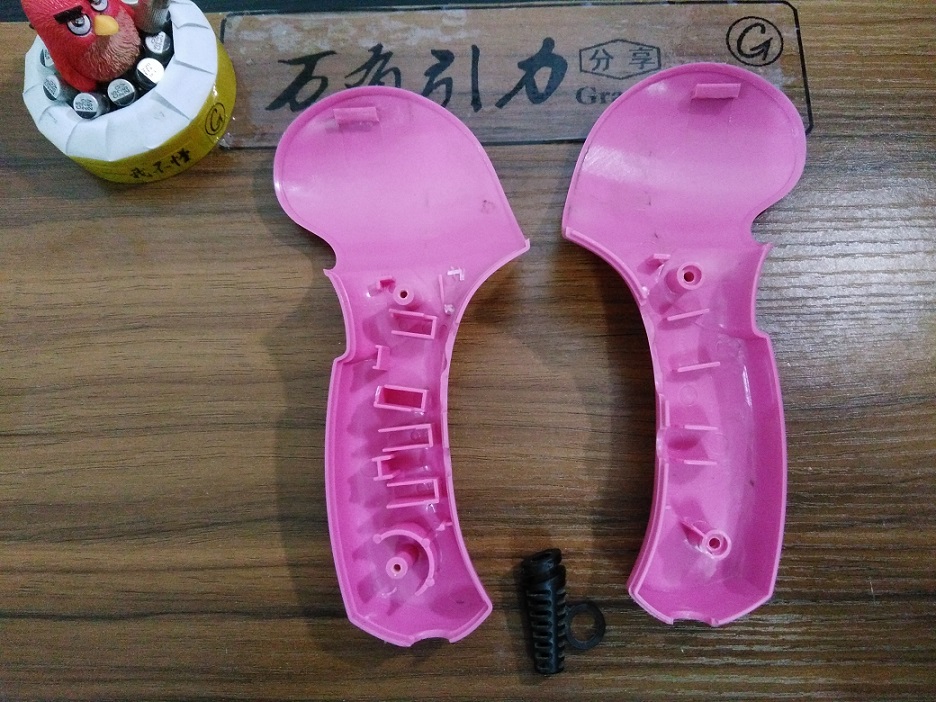

拆下手柄上的两颗固定螺丝,取下手柄:
P03  手柄
手柄的两个开关位置:
P04  开关孔位
手柄内部结构:
P05  内部结构

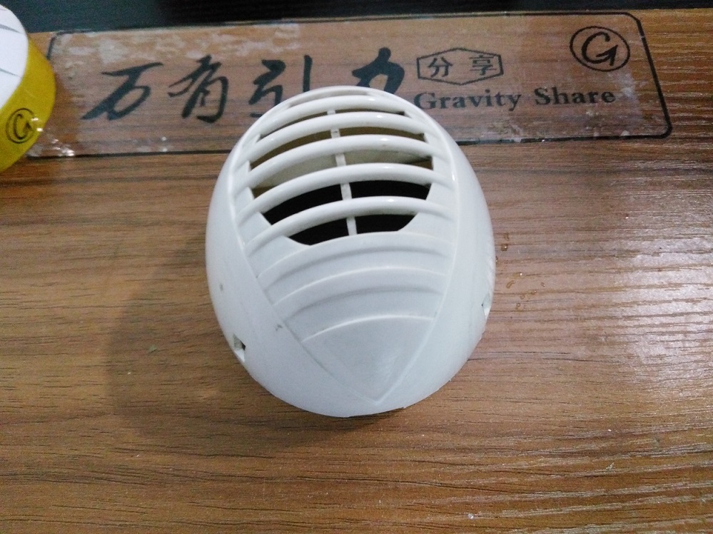

风筒背后的进风口栅格:
P06  风筒进风口

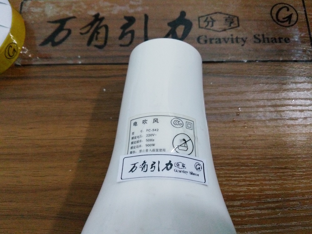

风筒上面的铭牌信息:
P07  出风口

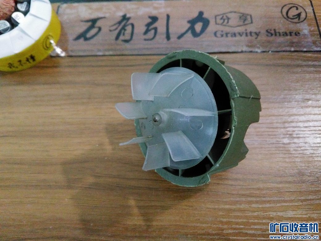

输出轴上的扇叶:
P13  扇叶

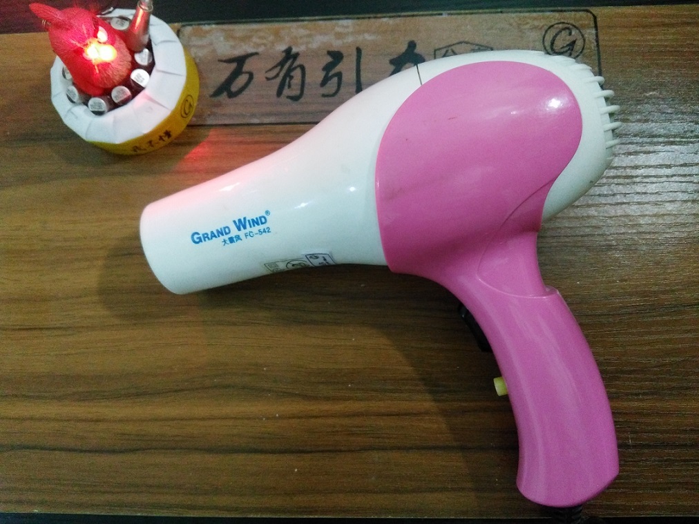

最后来一张大合照结束这次拆解过程:
P14  大合照

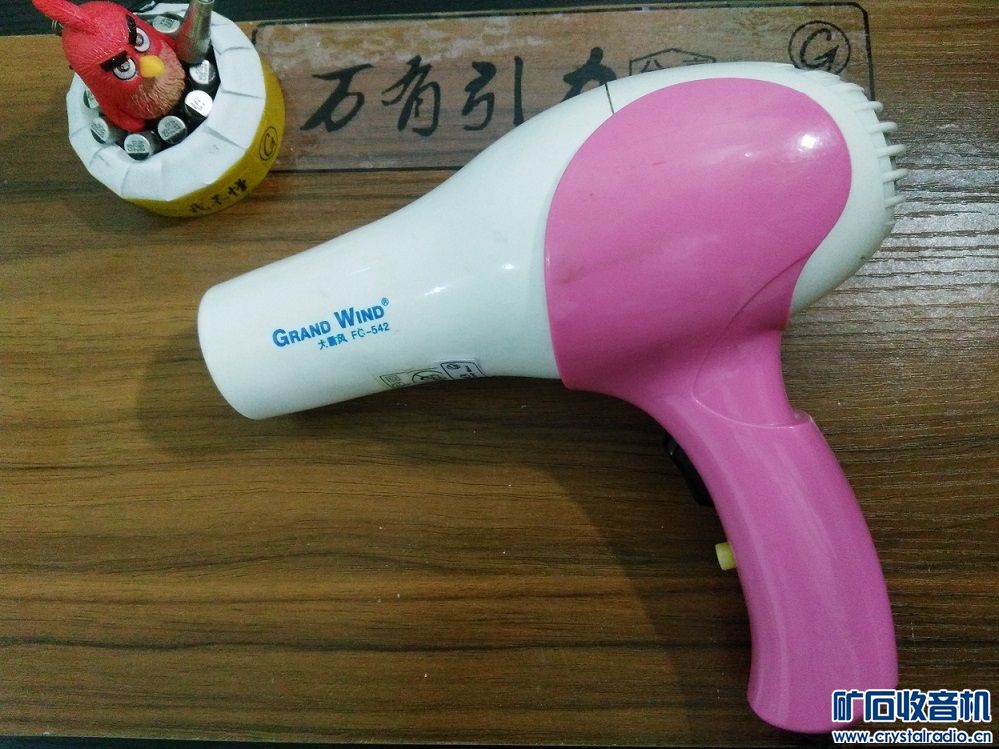

恢复原貌:
P15  恢复
