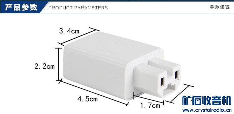

如题,一般电源输入110v~220v,能不能通过简单的方法改成48v直流输入 的。可以用电动车电池充电了。就变成了好大的充电宝。

这款8.88包邮:
很多电动车都自带USB插座哦。也可以自己在电动车上加装一个。
