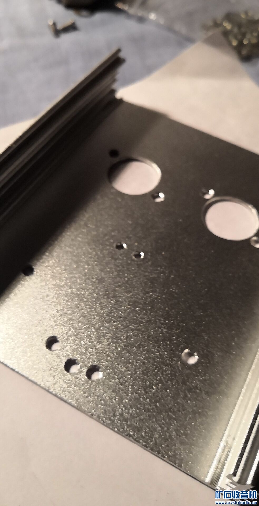

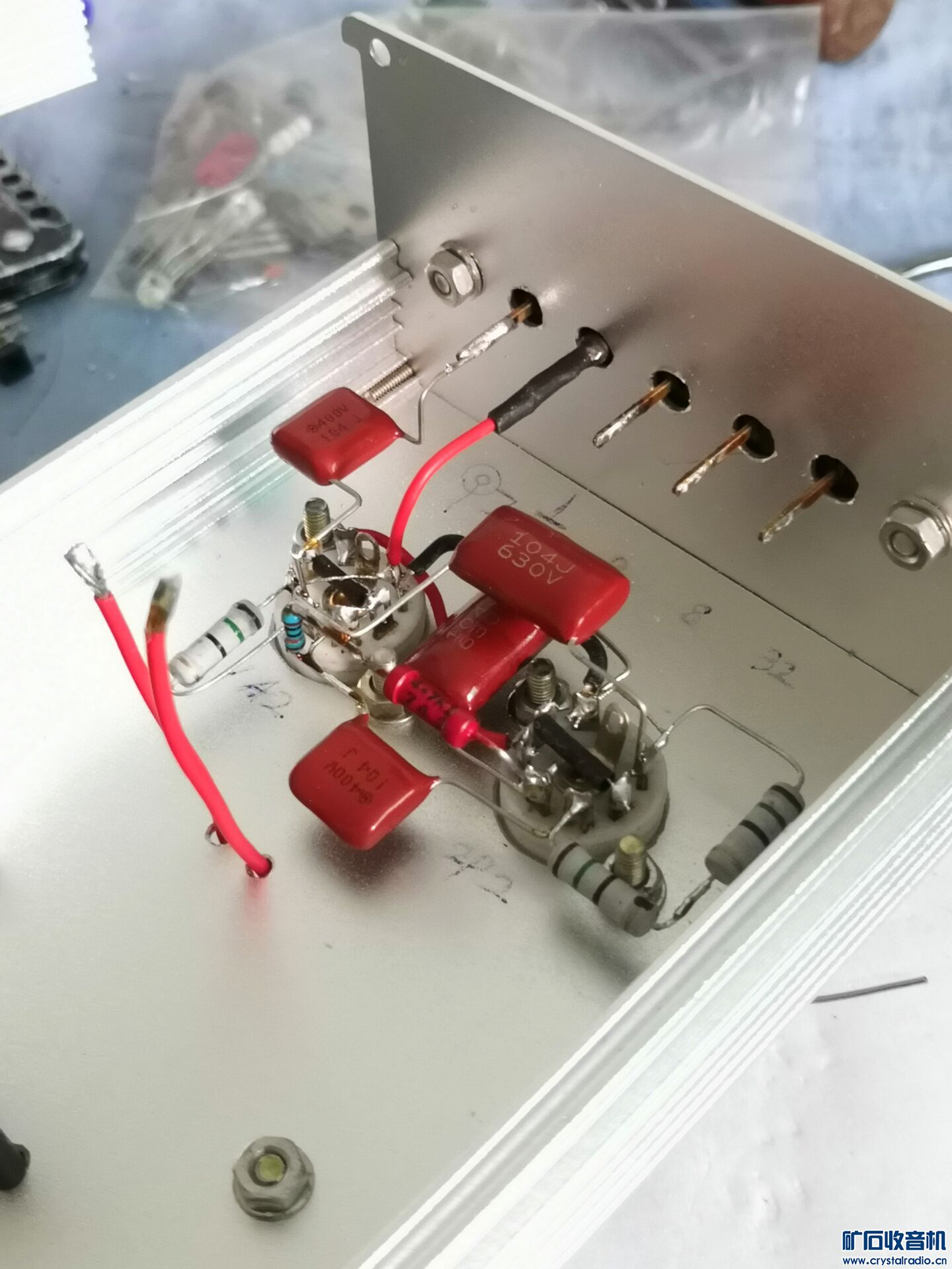

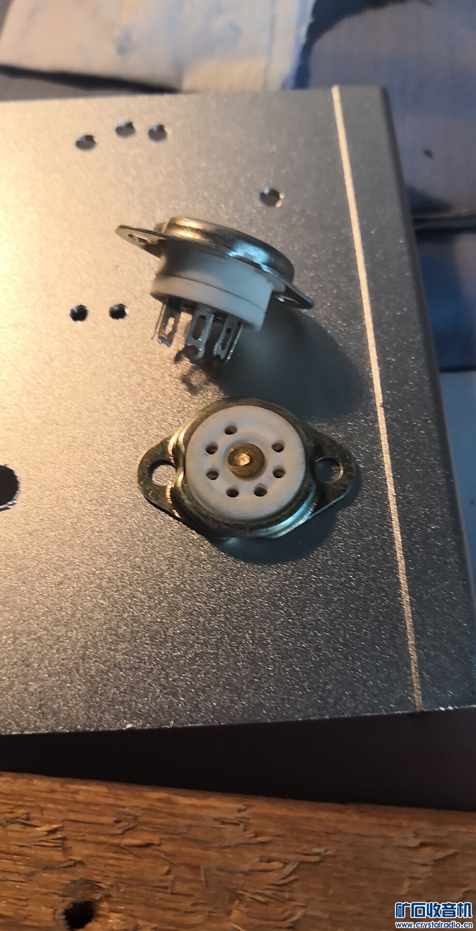

最近闲来无事,制作了一款双灯小耳放,1A2+2P2,功率不大,音质较好,使用了专门的18K输出变压器,音质较好,失真基本不会出现。外壳为铝合金,引线由接线端子引出,电源外置,由一号电池一节和9V层迭电池若干分别作为甲电和乙电。但只有一个声道,且由于某些原因,存在背景噪声(可能是周围电器太多了,拿到户外就没有噪声了)。
输出变压器是在一位孙姓老前辈那里定做的,质量很好。

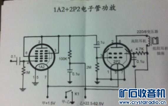

电路图来自本论坛,据说是一种小功率,音质好的耳放电路,设计输出功率50mW。
由于没有电钻,只能发扬优良传统,仅使用剪刀、锉刀、钻头完成钻孔作业。略显粗糙,还请多加指点,谢谢!
 楼主| 发表于 2019-7-9 23:26:37 | 显示全部楼层
补充一下,手绘电路图那里,1A2的7脚接甲电正极,图上忘标了,想仿制的请留意一下

发表于 2019-7-10 10:26:06 | 显示全部楼层
用1B2不好吗
 楼主| 发表于 2019-7-10 11:28:34 | 显示全部楼层
手头没有电路,所以没用
发表于 2019-7-10 11:49:59 | 显示全部楼层
网上有很多,搜一下。1B2是低放管,1A2是变频管,手头上有1B2就用,线路也改不了多少。
 楼主| 发表于 2019-7-10 11:54:49 | 显示全部楼层
嗯,找到了,1B2推2P3输出似乎用电容,不用变压器。这个省事,等以后做一个
