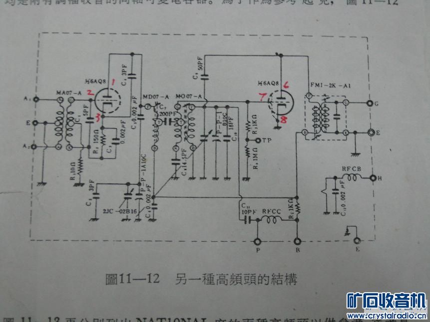

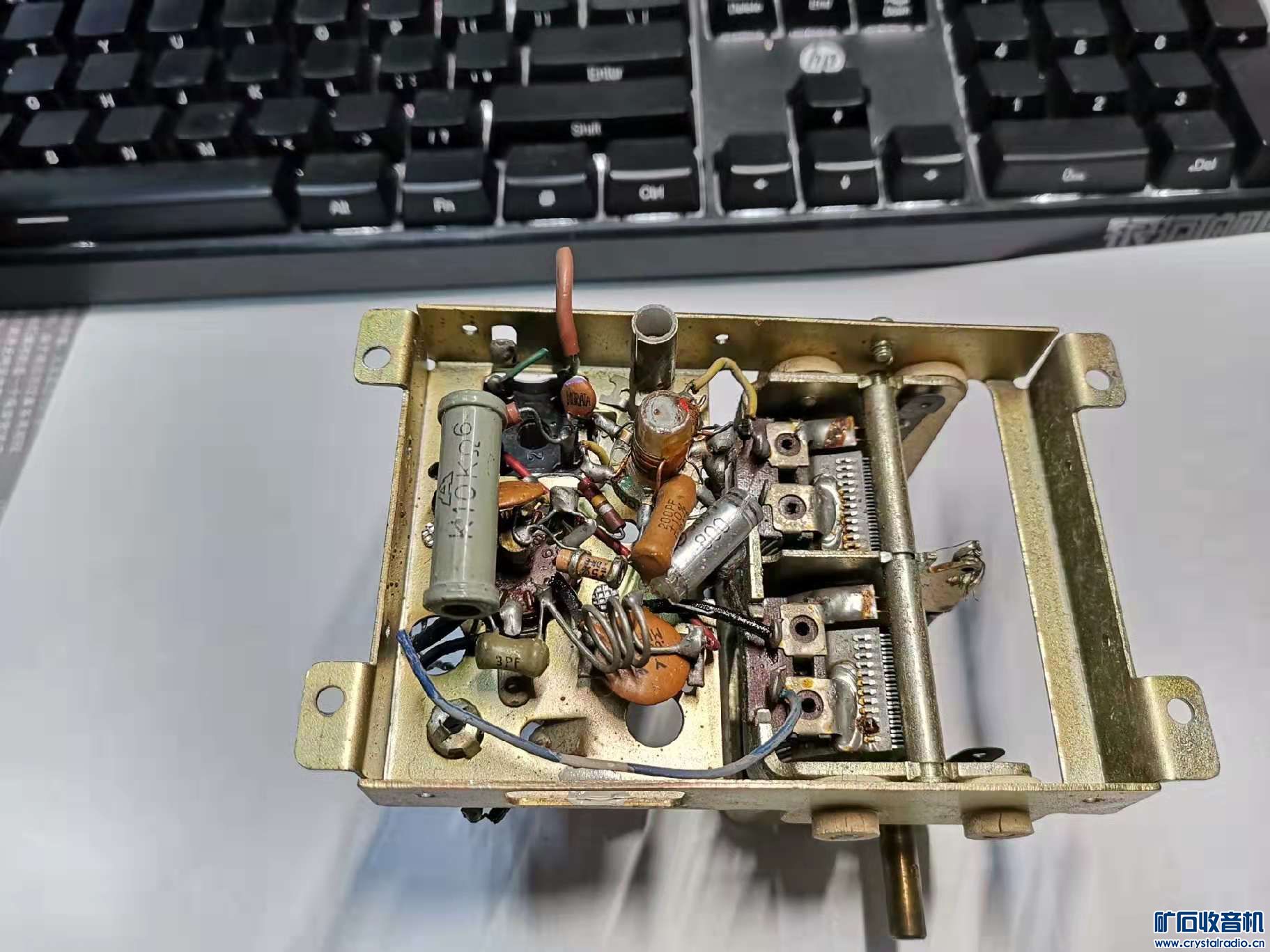

本人最近得到一个小日高频头,通电测试频率过低,40-60M左右,电压从120V调至140V效果一样,请教各位老师是那里的问题,该高频头电路图与附件电路图大致相同谢谢!

1.日本调频是76-90MHz。2.如果是国频。还要考虑是否是谐波变频的可能性。

另外,该电路图的本振是与6AQ8相连的那个电感吗?各位老师如何调整使频率上去呢

发表于 2019-7-9 16:14:53 | 显示全部楼层
不可能改变可变电容。只能旋动线圈磁芯,如不理想就得重绕线圈了。也可以在可变串联小电容试试。

好的,具体该图调整那个线圈呢?是那个3T那个与6AQ8第1脚相连那个对吗?

该高频头的可变电容是7-22P的
发表于 2019-7-9 16:32:07 | 显示全部楼层
lrwmax 发表于 2019-7-9 16:29
该高频头的可变电容是7-22P的
与可变电容并联的线圈。

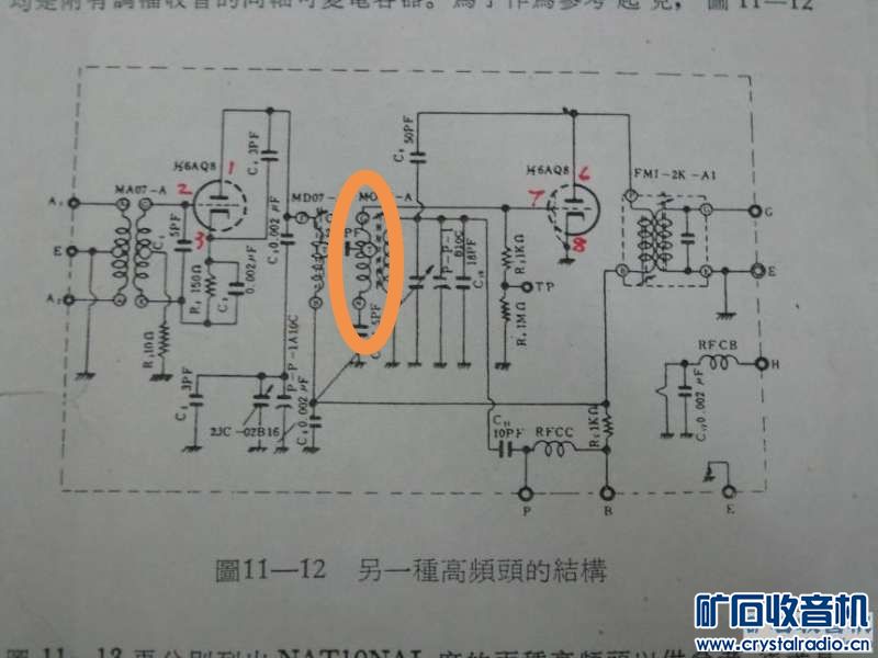

 楼主| 发表于 2019-7-9 16:49:14 | 显示全部楼层
与空气连并连的就是该线圈了,它是2组线圈来的

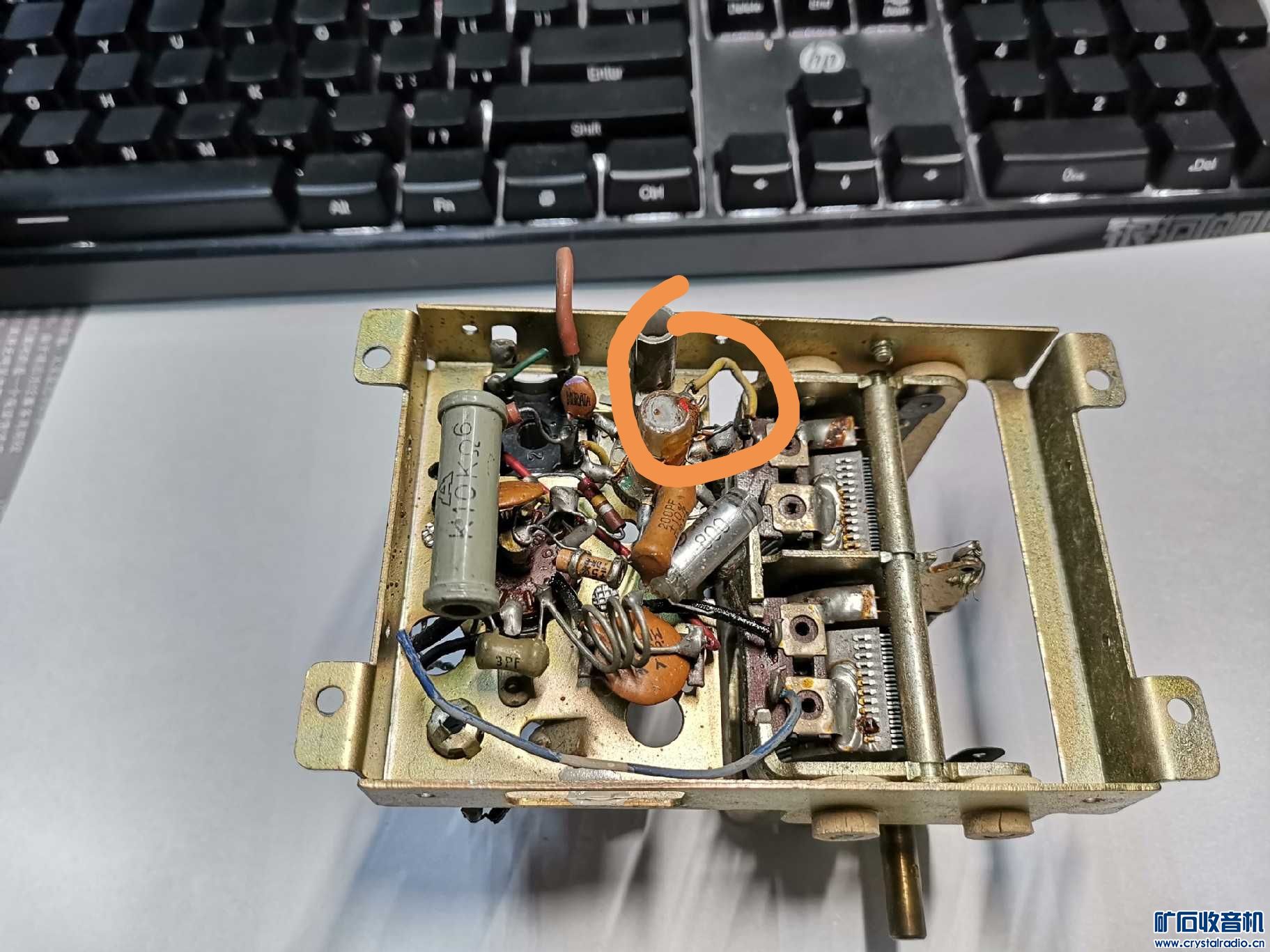

线圈本有可调铁芯,另外并联了一个可变小电容,是调该处吗?
 楼主| 发表于 2019-7-9 16:54:49 | 显示全部楼层
红圈电线圈与可变并联
