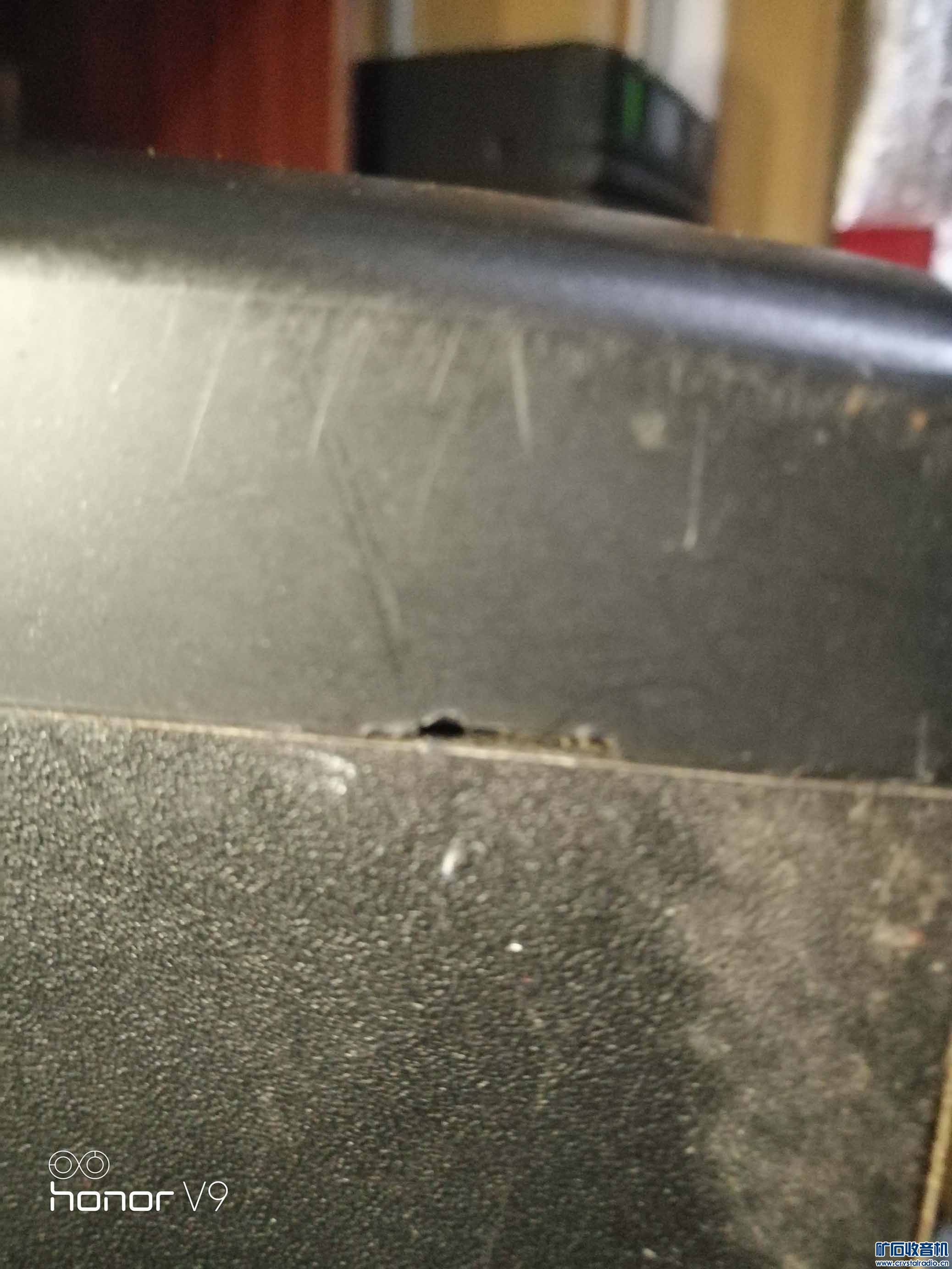

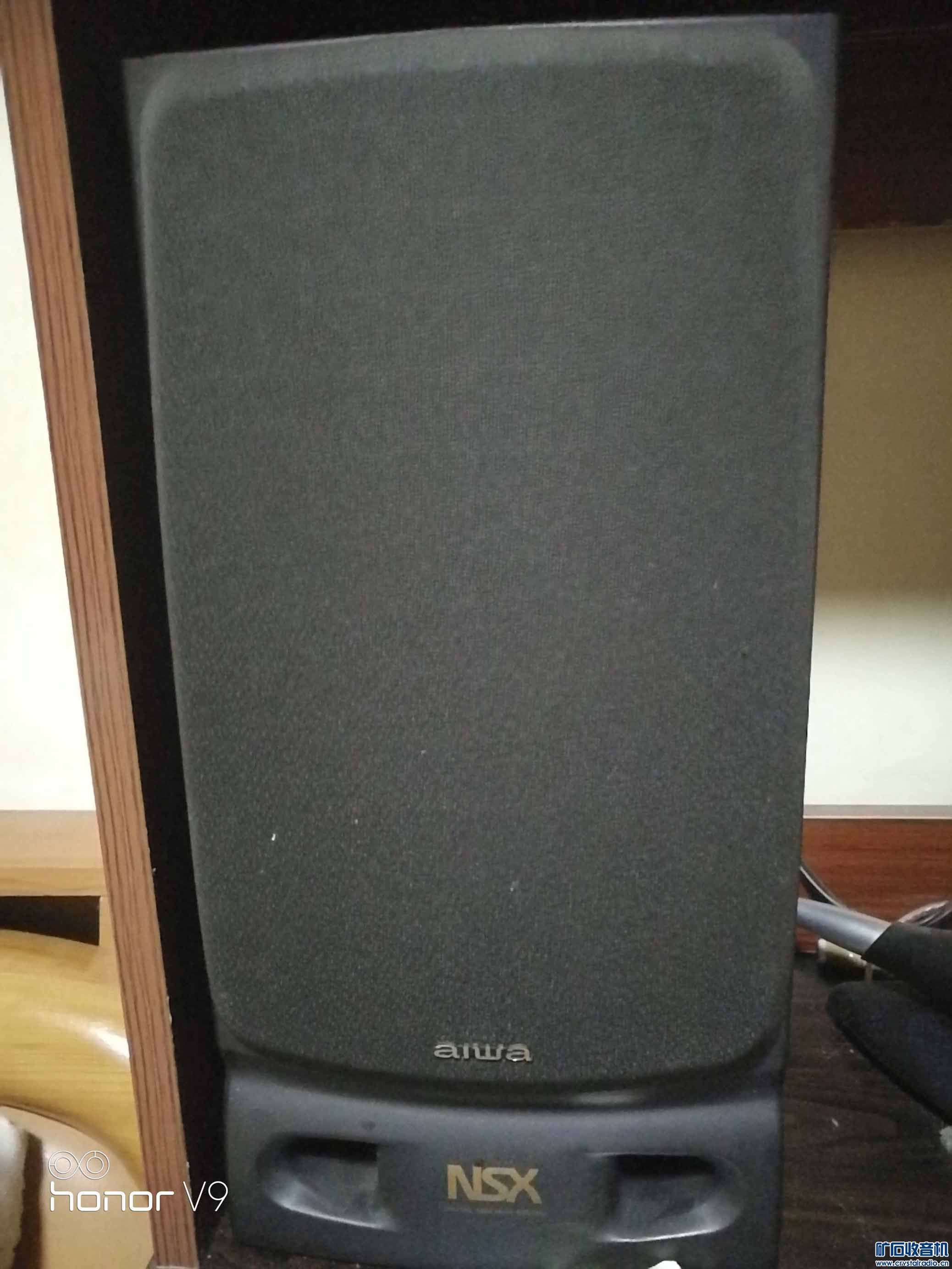

当年8千多大洋买的,不舍得乱拆。
一直感觉音色偏暖,高音不足;想拆开箱体看看,找不到拆法;今天终于找到了。
音箱底部有两个短缝,由此撬开。
继续拆

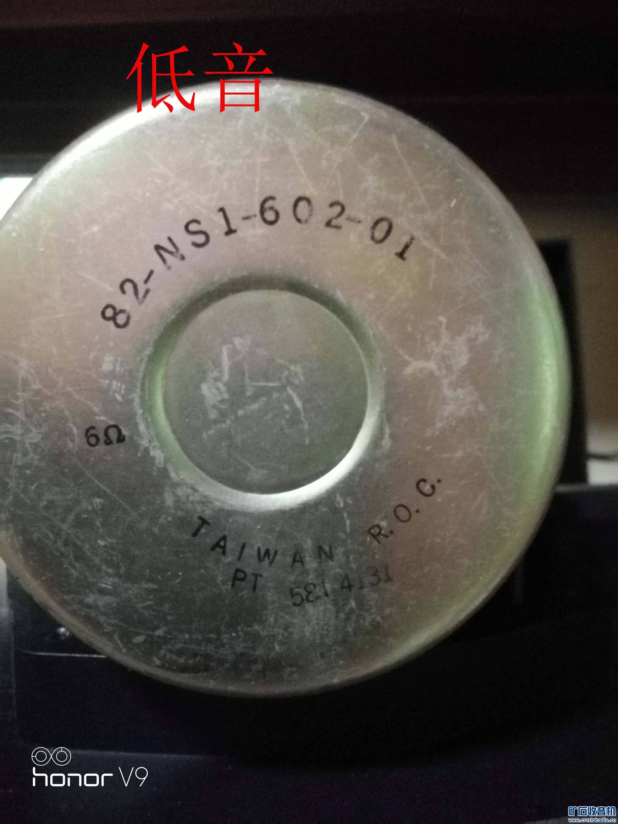

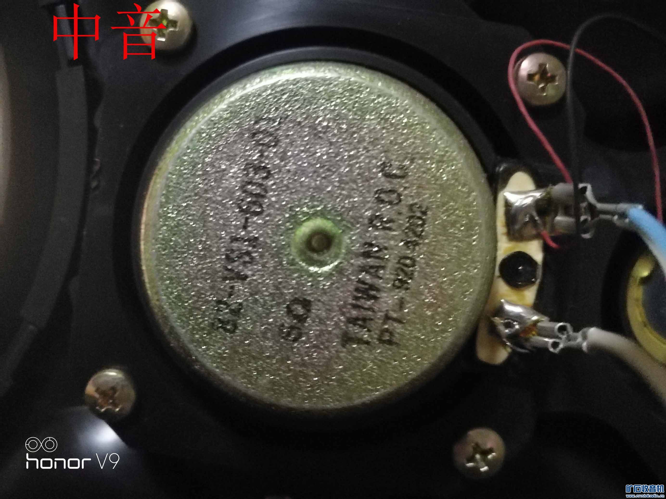

不值啊不值。当年8千多,转现在物价,起码1.5-2万。

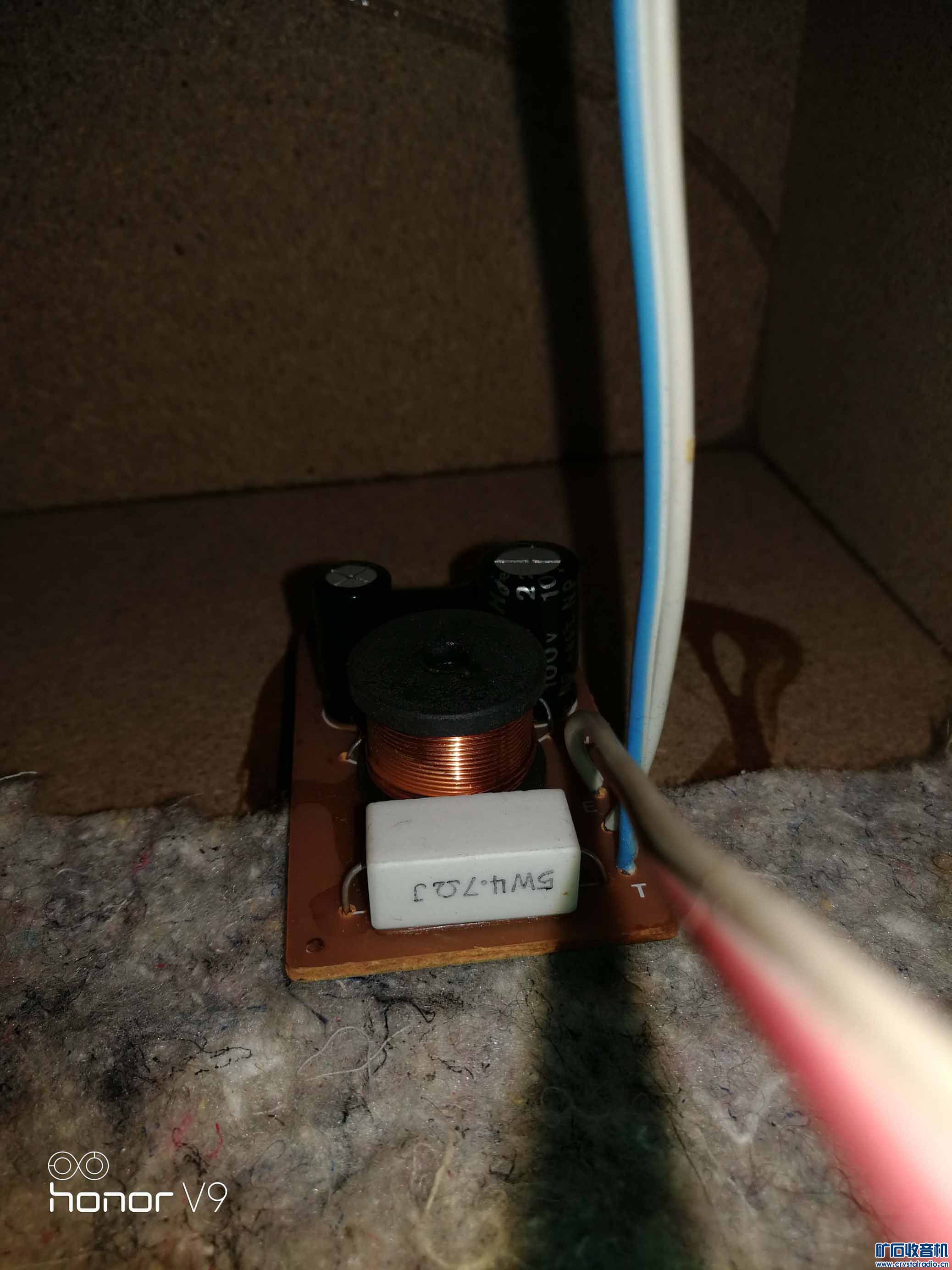

 楼主| 发表于 2019-7-8 20:14:44 | 显示全部楼层
想法:拆去那个压电片,换一寸高音。
换分频器为三分频。
不知是否会改善呢?
欢迎指导。
谢谢。

发表于 2019-8-22 00:17:06 | 显示全部楼层
我看还是别拆分频器了,弄个小高音喇叭,从现在的高音抽头上联个1UF左右的电容挨个试试听哪个大小的电容高音合适就用哪个电容,应该省事效果还好
