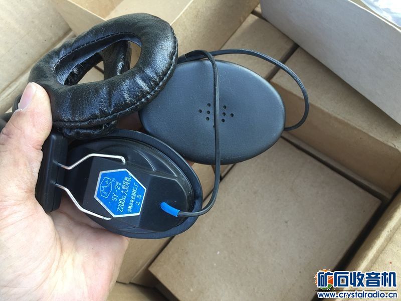

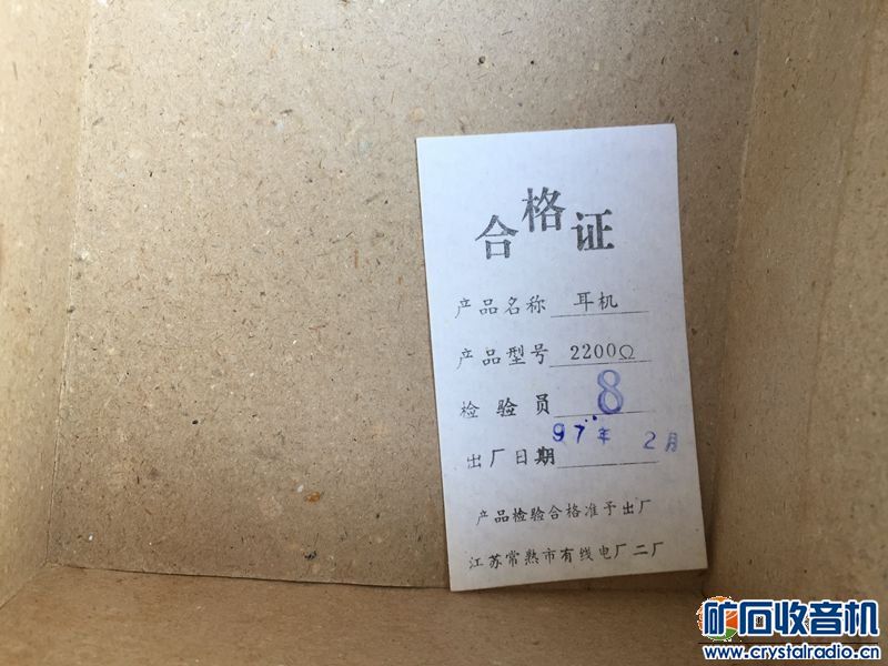

无线电爱好者论坛转让的高阻耳机,2200欧姆的,不知道是压电还是线圈的,问卖家也不知道。

请问有人用过吗?效果怎么样
发表于 2019-7-8 16:43:33 | 显示全部楼层
现在假货太多,看外表不行,打开看看内部就知道了。
发表于 2019-7-8 16:57:42 | 显示全部楼层

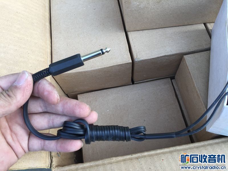

这个是压电耳机,我有一个,不过线材比这个好,是编织线的。
发表于 2019-7-8 18:24:51 来自手机 | 显示全部楼层
压电式的,没有变压器不能收听矿石机,远不如shh-1好用!
发表于 2019-7-8 21:12:25 | 显示全部楼层
不建议买,还不如舌簧式SHH-1好。

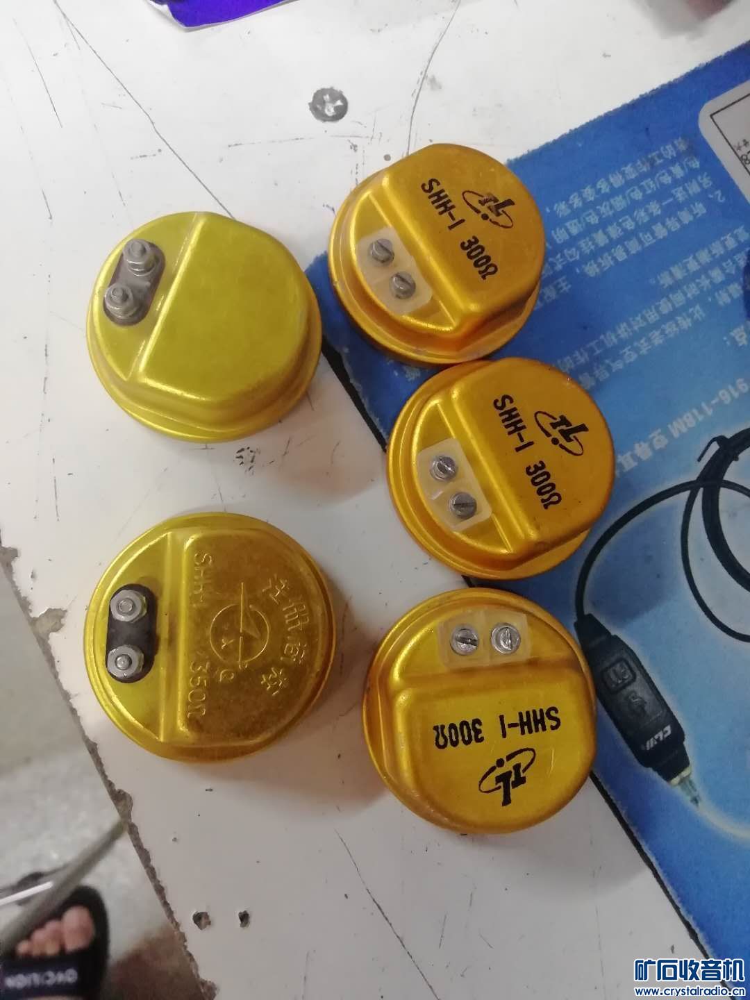

 楼主| 发表于 2019-7-9 07:29:10 | 显示全部楼层
已经打住。
自己已经有SHH-1了,发现以前的老电话里有。
 楼主| 发表于 2019-7-9 07:31:34 | 显示全部楼层
SHH-1
小时候拆了很多,没珍惜。现在弄坏一个少一个了。
 楼主| 发表于 2019-7-9 12:53:49 | 显示全部楼层
又找到了几个,幸好没当废品处理。

今天去公园,用SHH-1耳机听矿机,感觉比2200欧的军机耳机还清晰、大。

这个里边就是两片压电陶瓷,用表测阻抗无限大。我拆了一个,
发表于 2019-7-20 21:15:33 | 显示全部楼层
压电式的,音质差。

现在用SHH-1了,以前收藏的
发表于 2019-7-22 20:04:54 | 显示全部楼层
在某宝上淘一副防噪声耳罩,和一条超软耳机线,把SHH-1装到耳机罩里,听矿机效果会很好的。
