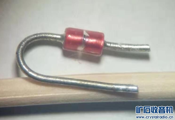

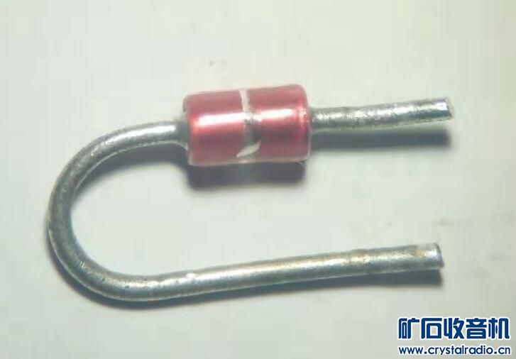

正在维修一台开关电源 发现此款元件,测量正反阻值都为700欧左右,样子很像玻璃快速二极管,但是中间那道杆在正中间,不知道这是什么,希望了解的朋友帮忙查看告诉我一下,谢谢,本人怀疑这元件损毁 11111111.jpg 111111111111.jpg 1111111111111111111111111.jpg

玻璃管型热敏电阻,没坏。

xkb1956 发表于 2019-7-8 08:30
硅二极管或者是稳压管,这种封装的就是这两种类型,正向压降0.7伏左右,反向电阻应该很大。

发表于 2019-7-8 08:15:13 | 显示全部楼层
没有见过,板上是什么图示呢?

有这种封装的热敏电阻,

海洋DZ 发表于 2019-7-8 08:15
没有见过,板上是什么图示呢?
标志是U22和一个W
 楼主| 发表于 2019-7-8 08:51:30 | 显示全部楼层
无悔君 发表于 2019-7-8 08:33
https://haokan.baidu.com/v?pd=wisenatural&vid=5153923312628694522
你好 ,但是我测量其阻值,正反都是700欧左右,如果像你说的硅二极管的话我给点温度测量一下其阻值?还有这管子是接在为开关电源UC3845  vcc7脚供电的一个单向可控硅 G脚上的串一个10K电阻,另一端是到MC33368d pfc控制芯片(具体还没整明白走向哪只脚)
