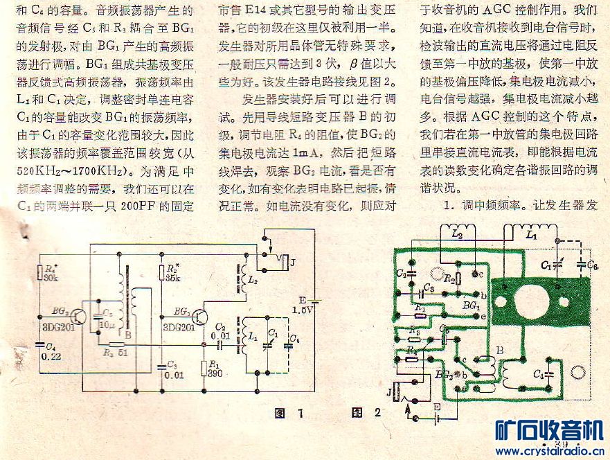

中波、短波信号发生器。
129元
做矿石机当信号源不错吧。
还附了电路图。

 楼主| 发表于 2019-7-7 13:52:05 | 显示全部楼层
主要用这个图纸参考,想自己做一个。
发表于 2019-7-7 14:15:33 | 显示全部楼层
没有电感的数据,无法制作。

发表于 2019-7-7 15:04:35 来自手机 | 显示全部楼层
wangxiaoming 发表于 2019-7-7 14:15
没有电感的数据,无法制作。
B1用推挽输入次级绕组,B2用中波砝性天线直代
发表于 2019-7-7 15:53:08 | 显示全部楼层
BG3IW 发表于 2019-7-7 13:52
主要用这个图纸参考,想自己做一个。
这样做:买个频率计套件(十几元)找个破收音机或者买个“可变电容器“剩下的就是些电阻电容了,线圈随便绕可以试着来,有频率计主要功能差不了。

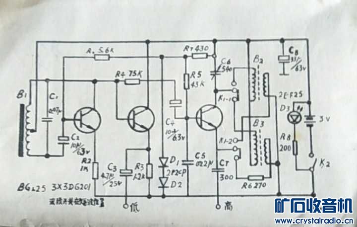

发表于 2019-7-7 16:54:14 | 显示全部楼层
主要用这个图纸参考,想自己做一个。
给你提供一份简易信号发生器的制作资料。
发表于 2019-7-7 17:00:17 | 显示全部楼层
十双草 发表于 2019-7-7 16:54
给你提供一份简易信号发生器的制作资料。
