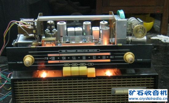

第一次见到上海163-5收音机就被它小巧精致的外型吸引住了,毫不犹豫拿下再说,一翻折腾后又一台胆FM面世了.

做的不错,不知道刻度盘是怎样弄的。

 楼主| 发表于 2011-4-6 21:47:53 | 显示全部楼层
原帖由 特快 于 2011-4-6 21:38 发表
做的不错,不知道刻度盘是怎样弄的。
刻度盘是丝印的。提到这就来气,设计得好好的被作坊小工做得一塌糊涂,现看到的是我再加工后的面貌,先凑合用。
发表于 2011-4-6 21:50:31 | 显示全部楼层
原帖由 tym-mouse 于 2011-4-6 21:47 发表
只有一个波段,那四个琴键是怎样安排的?
 楼主| 发表于 2011-4-6 21:52:21 | 显示全部楼层
原帖由 mcuhk 于 2011-4-6 21:45 发表
改机高手啊!
不敢,你接触的胆FM挺多,令我等羡慕,俺是瞎玩的。
 楼主| 发表于 2011-4-6 21:59:30 | 显示全部楼层
原帖由 特快 于 2011-4-6 21:50 发表
只有一个波段,那四个琴键是怎样安排的?

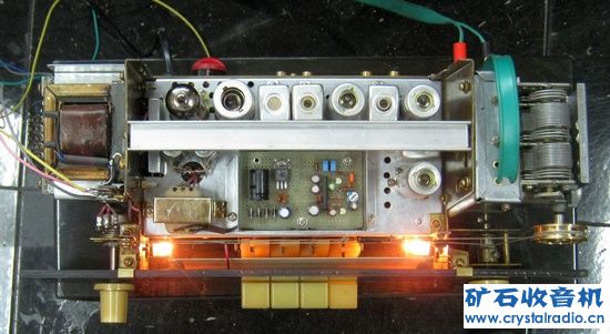

本来是做AM/FM的,但因我这AM实在没法听放弃了。琴键开关上方做了个TA7343解码单元,后面加了立体声输出接口。
OFF--AUX--STEREO OUT--FM
