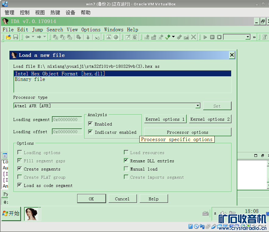

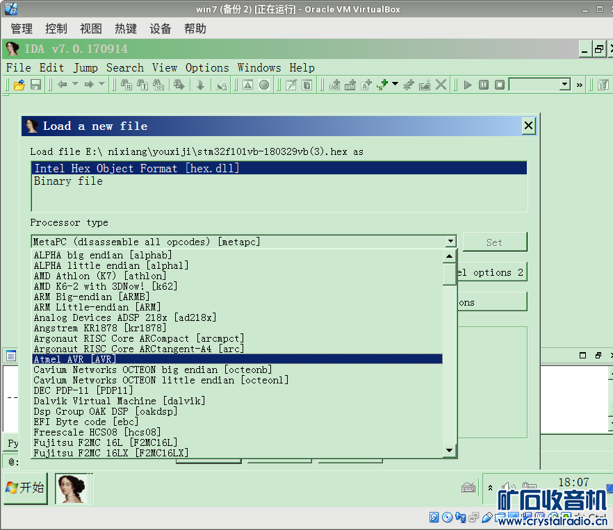

下载了IDA Pro,打开hex文件后没见到指定Atmel单片机的命令,不同的CPU有不同的指令系统,因此反汇编出来的不可信。请问怎么才能正确地使用?
发表于 2019-7-7 18:13:48 | 显示全部楼层
yucs 发表于 2019-7-7 16:59
下载了IDA Pro,打开hex文件后没见到指定Atmel单片机的命令,不同的CPU有不同的指令系统,因此反汇编出来 ...
不知道IDA PRO里面有没有你这个型号的AVR

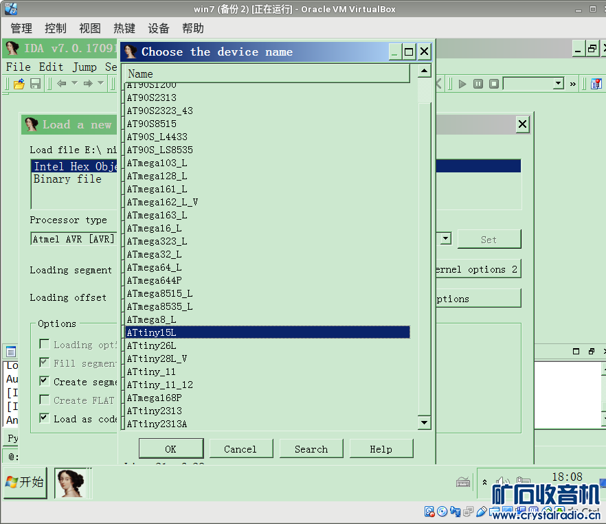

谢谢指导!
IDA PRO里确实没有ATtiny13,我用ATtiny15L打开文件,得到了汇编程序,但不知道对不对。我将查一下这两种单片机的指令系统机器码表,看看是否一样。
再次感谢!

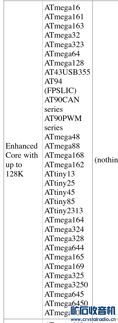

发表于 2019-7-7 21:45:10 | 显示全部楼层
yucs 发表于 2019-7-7 20:08
谢谢指导!
IDA PRO里确实没有ATtiny13,我用ATtiny15L打开文件,得到了汇编程序,但不知道对不对。我将 ...
不用谢,我搜了下看到下面这个图,可能选ATtiny2313差不多
