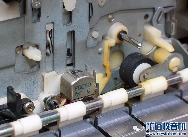

【二】磁头,正厂的夏普800使用的是高耐磨损磁头,中间有一个0.5毫米的突起,与普通磁头有明显的区别。

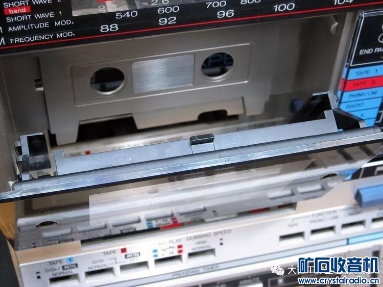

【三】仓门挂钩,正厂的夏普800舱门挂钩在带仓门的上方正中位置。

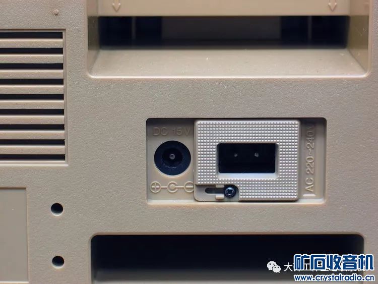

【四】交流电源插孔,正厂的夏普800的交流电源插孔是内外同为方形插孔覆盖有一块110伏220伏转换盖板。

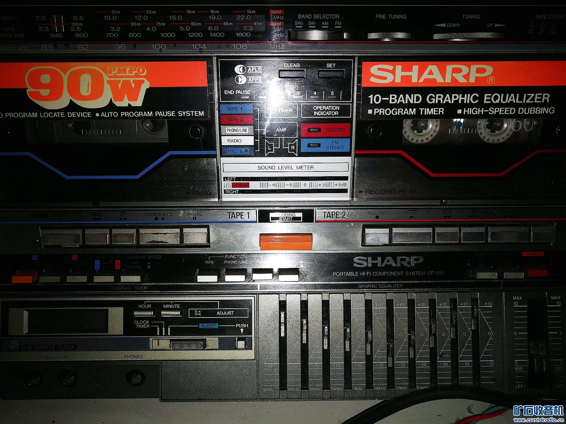

发表于 2019-11-21 10:39:28 | 显示全部楼层
报告!我的SHARP  GF-888 是真品。磁头也看过了。
刚刚手机拍片。

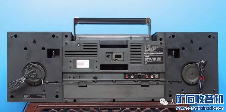

发表于 2019-8-28 09:21:47 | 显示全部楼层
看了你发的背面图片,看到800机子的外接直流插孔,内负外正,这样的少见。不注意容易把内正外负的插头插上,机子就容易烧了。
