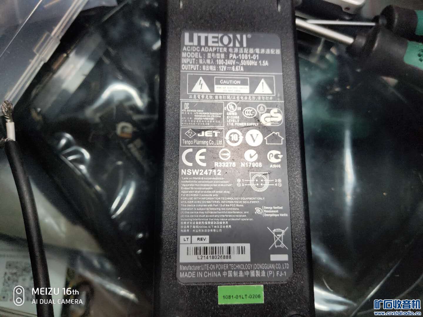

手上有一支建兴电源适配器,12V  6.67A  如下图

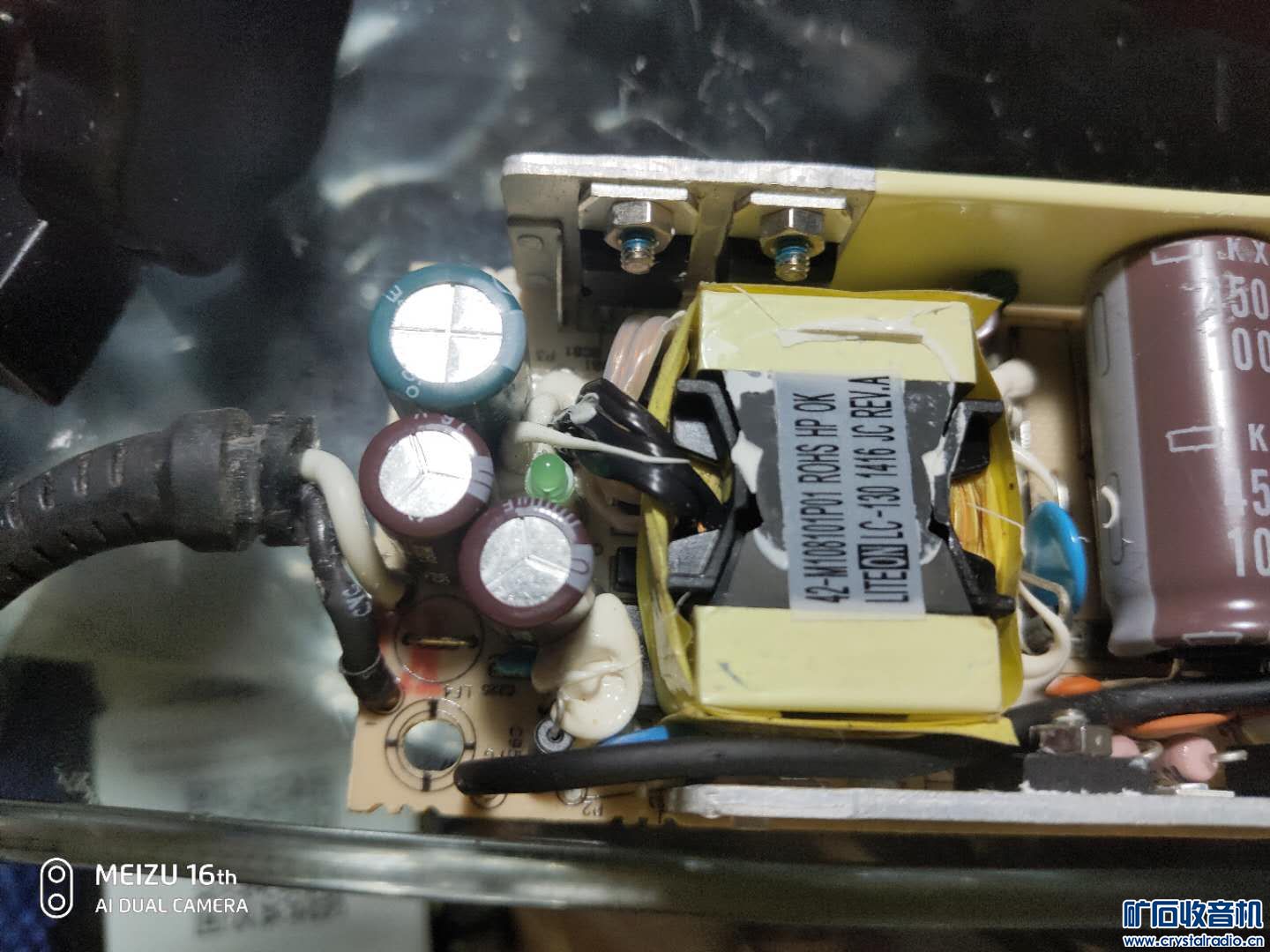

看内部做工还是相当不错的,虽然有故障一直没舍得扔,内部做工见下图
具体故障我说明一下:
1、电源能正常启动,工作灯发光二极管正常点亮;
2、输出电压值正常,测量值12.3V;

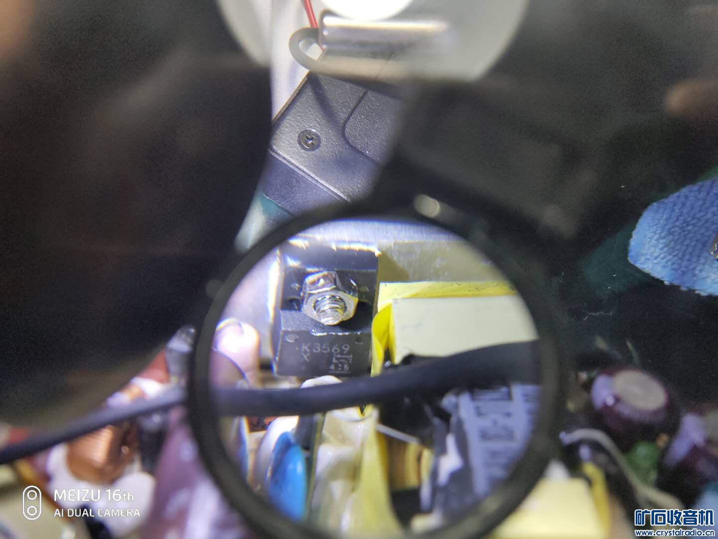

3、故障现象带不起负载,我使用的负载是拆车的车机,平时12V 5A的开关电源就能正常使用;
4、测试输出端电容容值正常,分别是16V  1000uf两支;16V  1500uf一支;实测为三支并联,如下图:
5、主滤波电容450v  100uf通电后的实测电压 312v;
电源管理芯片LTA 601N

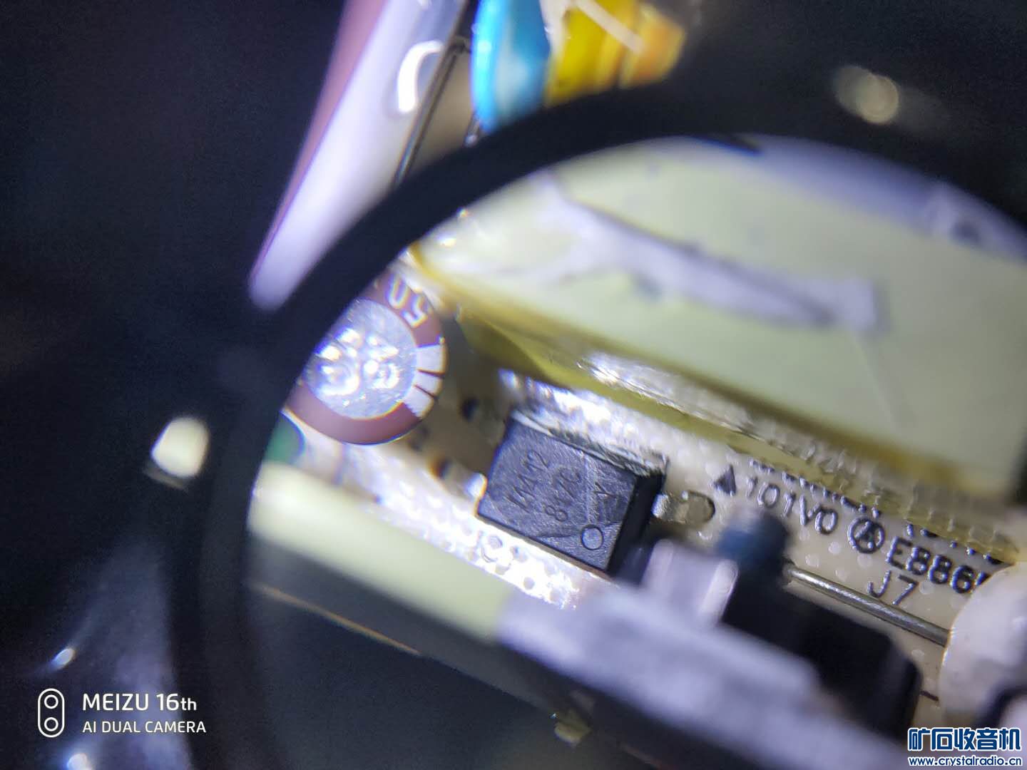

开关管一对  K3568和K3569
光耦是817C
次级还有一个管理芯片GK404不知道干什么用的。或者是功能类似于413?,如下图:
因条件限制没办法实测输出电流

PFC有故障,
发表于 2019-7-2 06:27:49 | 显示全部楼层
PFC不正常。450V100uf上的电压应该是390V左右,所以带负载差。

看功率管的发射极到地电阻阻值是不是大了,一般在0.1-0.3欧之间;
次级一般有个假负载电阻,一般在百欧到几百欧之间,看你的图片没有这个假负载电阻;

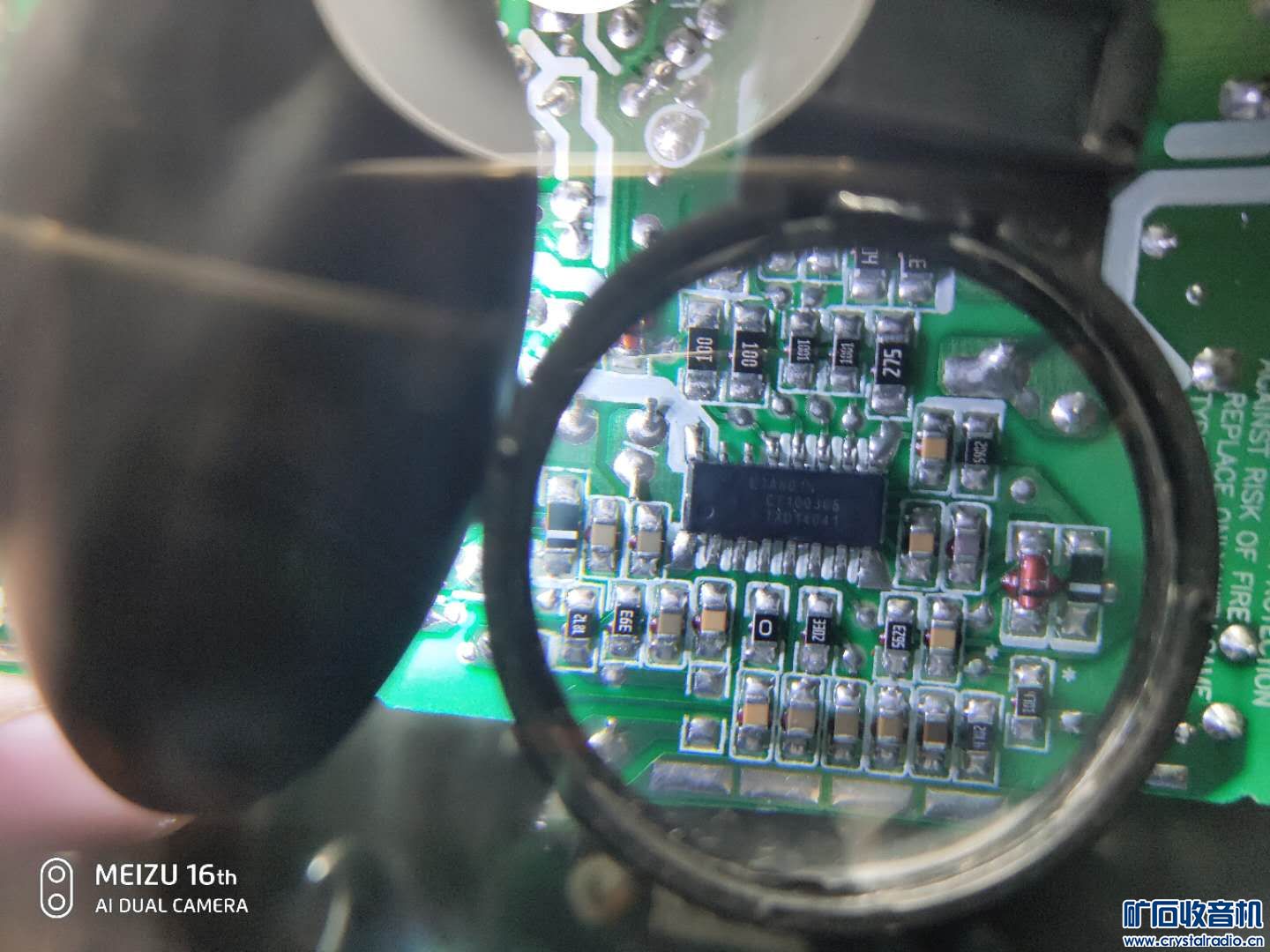

继续求助,PFC电路一路检查,外围电阻无开路现象,但是主芯片的12脚未能检测到电压,是否可以理解为芯片未能给K3568的栅极供电?芯片实际未启振?PFC电路未工作?
检查结果如下图,请指点
参考电路图如下图:
请各路高手指点,谢谢!
