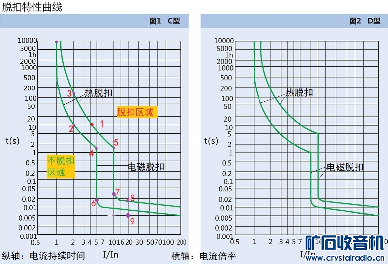

买了个C2的2A空气开关,试了下,2.35A不跳闸,到了4.2A还不跳,打400咨询厂家技术,回复说,这是断路器不是限流器,断路器是要达到定额电流10倍才会跳闸,短路或者正常工作电流都必须达到10倍!
真的是这样的吗?
那我家里如果配个32A的总开关,这辈子是不可能过载保护了,因为要到320A才能跳,除非我家开工厂!

厂家说的没错,这是防止短路的!就相当于免维护保险丝!电流的大小根据自己用电量选取,
C2的2A空气开关是指接触点长期可通过的额定电流2A,并不是跳闸电流!

查一下空开的说明书或样本手册,空气开关的动作电流是有曲线图的;换句话说就是它的动作时间和通过的故障电流有关系,它呈现反时限特性,即故障电流越大,动作时间越短。

空气开关的标定电流值是指该开关复式脱扣器额定值,C代表照明保护;D为动力保护;B为线路保护。一般,C型的瞬时脱扣器整定电流约额定电流的8~10倍;B型一般为10倍;D型为12~14倍。并不是有过载电流就立即跳闸。
       复式脱扣器:即有电磁脱扣器(又称瞬时脱扣器)和热脱扣器(又称延时脱扣器,有长延时和短延时)。有些空开使用的是电磁液压式脱扣器(如国产DZ15型),这种脱扣器的好处就是脱扣后可立即重合,无需等待;而热脱扣器必须等待一段时间让其冷却复位后才能合闸。

然后,我想买一个B型1A的,这样比较容易脱扣,但是问了一圈,没有卖的,基本B型都需要订货!那算了,我买一个人家肯定不给我费这劲!  我也不玩了!哈哈
 楼主| 发表于 2019-7-1 16:18:09 来自手机 | 显示全部楼层
可不可以得出这种结论  那就是家庭环境下,空开只会短路保护,过载几乎不可能了,即便是10A的,要过载跳闸,也得100A的电流!况且现在都是40或者63A的总开关

保护分过载(长延时)和短路(短延时),你4.2A时间长点试试看。

如果是10A的空开,照明用C型(C10),当线路电流猛增达到25.5A时,这个开关在60秒内,热脱扣器必须动作,开关脱扣跳闸,否则这个开关就不合格。
       空开的动作时间和通过的故障电流值和故障电流持续时间有关。
