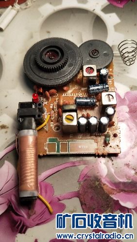

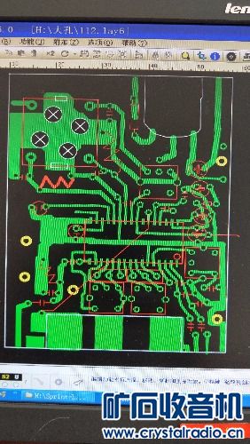

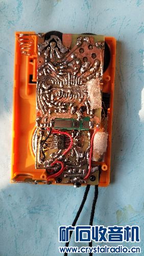

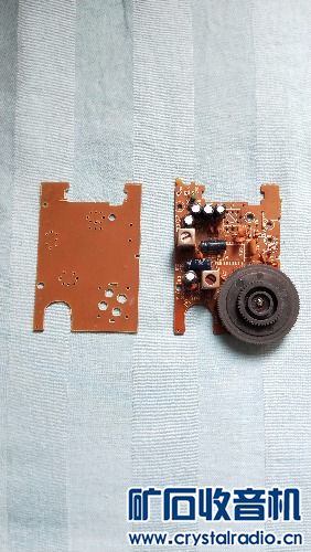

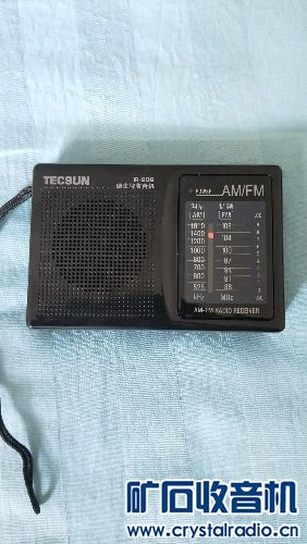

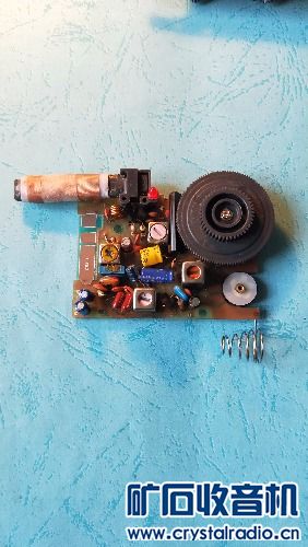

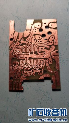

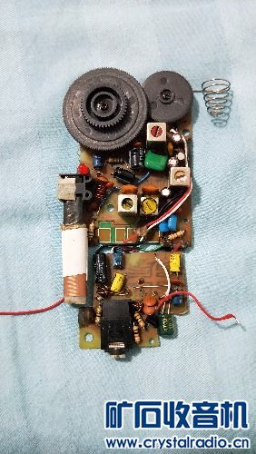

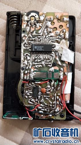

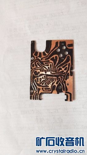

德生R202用的是工程塑料,模具非常好,可谓严丝合缝,塑料指针用的是齿轮传动,手感好,无回调,体积不大,缺点是喇叭稍小些。原机用的CD1691接收芯片,调频性能不好,于是分别用TA8122AN+CXA1622m与TEA5711+CXA1622m进行了立体声改造,还是用手工做板,手机绘制.腐蚀,若用工厂打制板子,虽然漂亮,但几个关键的定位孔很难测的准确,稍有偏差就会造成调谐困难。耳放插座用了带开关的,一是用耳机时两声道串了两个电阻降噪,另一个作用是外放时关闭立体声,以保证喇叭音质。先上第一种,里面有一张用TA7358试验改造的图,无法删除了,哈哈。

另一台开始用的是CD8122AN,后改为TA8122AN,两台外放都是BTL方式

发表于 2019-7-1 09:00:36 | 显示全部楼层
只留了壳和喇叭?

残照 发表于 2019-7-1 08:49
板子怎么做成异形的
只能用手工制造,几个定位孔很关键

未成之佛 发表于 2019-7-1 09:00
只留了壳和喇叭?
喇叭也换了,原机喇叭6欧,用BTL方式稍小
 楼主| 发表于 2019-7-1 09:12:28 来自手机 | 显示全部楼层
两机经对比,调频灵敏度差不多,TEA5711底噪小,音质不错,但立体声分离度稍低,试了几块,集成块,一致性不好,有的TEA5711分离度极低,中波音质不错,有静噪,但灵敏度低,此机磁棒偏小,弱台在室内不好收,在室外没问题。TA8122AN各方面不错,中波灵敏度够高,同时也带来了抗干扰差的弊端。
