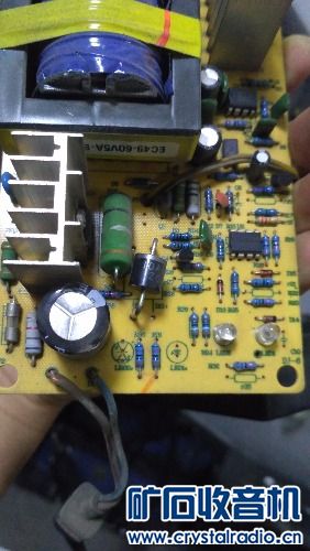

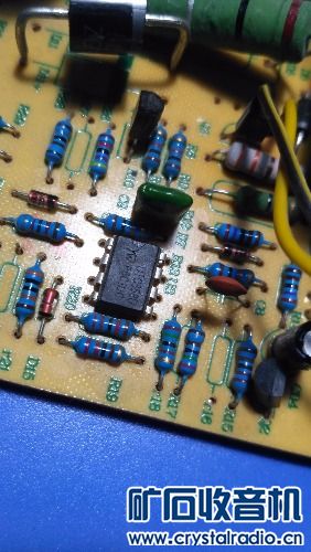

一个电动车锂电充电器,充电过程中,跳闸了,拆开检查发现输出部分的滤波电容,有一个引脚虚焊了,引脚附近的板子有受过高温的痕迹,输出部分还有一个电阻炸飞了,没有烧痕,只留下了背面焊盘引脚,正面齐根飞掉了!3842芯片也击穿了!把这些都换好后,似乎能用了!拿去试着充电,插上就跳闸了,再试了一次又没事了,用了两次后,有一次早晨发现昨晚充电又跳闸了!再次拆开检查,发现,输出部分又炸飞了一个电阻,输入部分的保险管也炸飞了!其它部分没有检查!
这一般会是哪里的问题引起的反复故障?

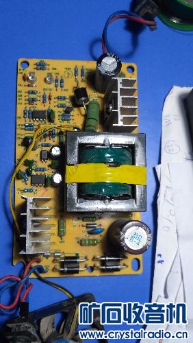

发表于 2019-7-2 22:17:07 | 显示全部楼层
看着变压器有过热的现象啊
发表于 2019-7-2 22:51:29 | 显示全部楼层
此电源输入无NTC电阻,无共模电感,无X/Y电容,可以说是粗制滥造的典范了,大概是正激结构,修理开关电源,串联白炽灯泡再上电,最好再带上一点负载。

发表于 2019-7-3 16:49:52 | 显示全部楼层
这种玩意我修过几个,一旦炸保险,基本上保险管、整流二极管(桥)、3842、mos管、mos管栅极相连的电阻和二极管、过流取样电阻及与之相连的电阻,甚至光耦,都要换一遍,还得检查与3842相连的几个电容是否失效,如果不是闲得没事,或手头零件太多没得消耗,还是买新的好
