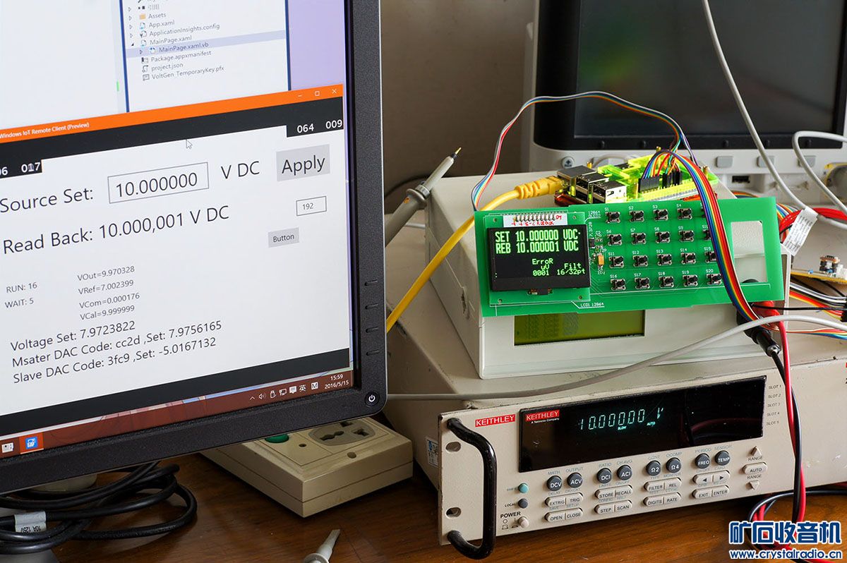

树莓派还有 Windows 系统,是一个专门的 Windows IoT,不过微软只免费发行 Core 版,没有图形界面,它更多用于自己开发的用途,比如我用来开发仪器控制:
