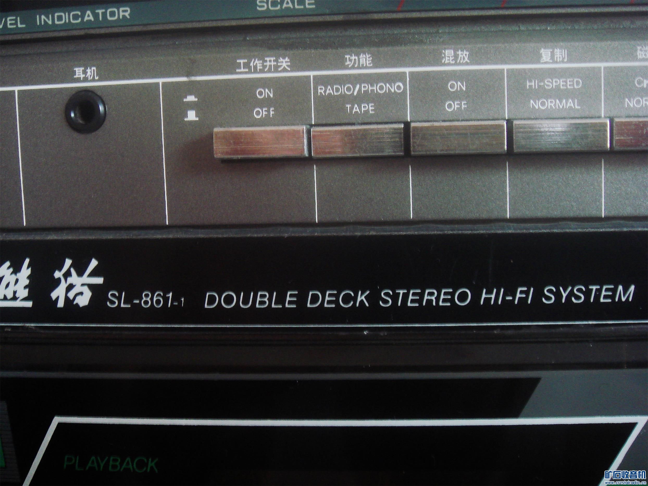

        一般的收录机和音响都不适合中华206唱机的放唱,用夏普GF-800之类的,输入信号太强,声音发尖还失真,用先锋类的音响,输入信号又嫌弱,声音太低。但有一款熊猫SL-861-1的收录机,可能是设有专为中华206、中华2011这类唱机输入的电路,用它来放唱,效果非常好,这是我通过经历,比较后得出的。
