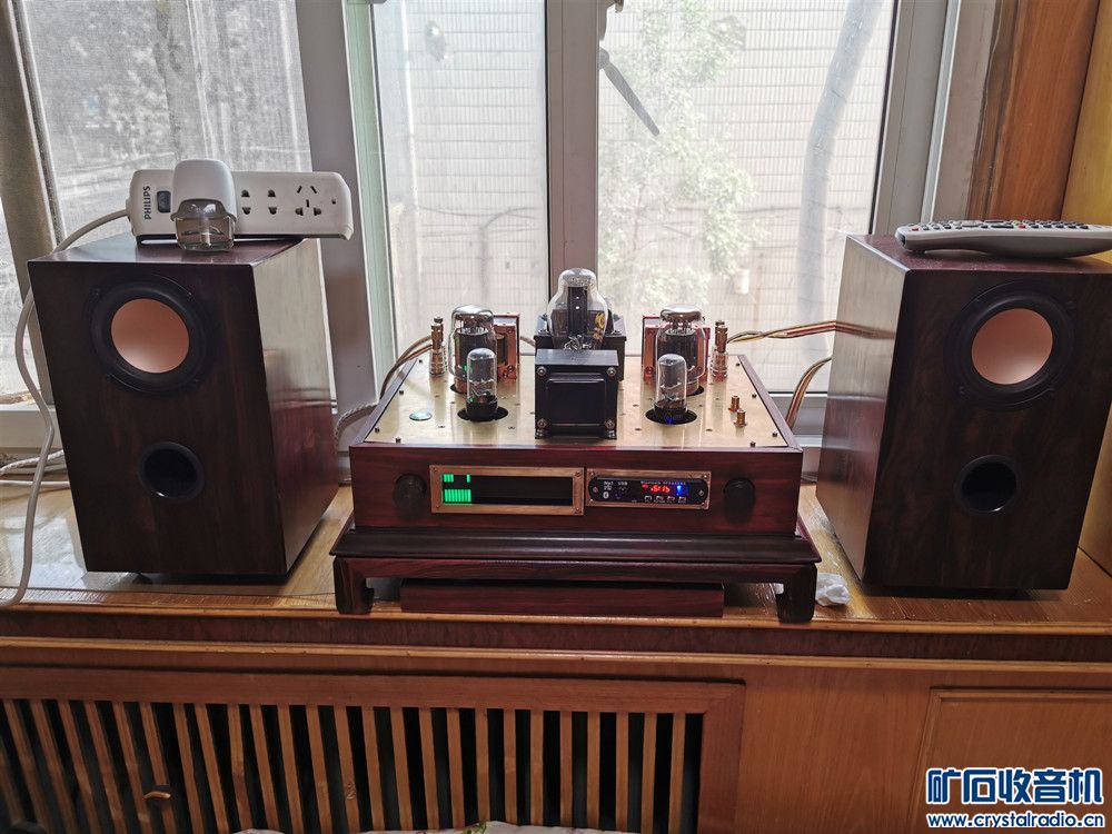

     喜欢自己动手制做胆机的朋友在设计好电路之后下一步就需要考虑整机的布局和焊接布线了,在这个过程中有的采用原始的方法,即利用元器件自身的接线进行搭棚式互连。还有采用多级在一块整板PCB板式焊接方法,还有用铆钉或支架......。各式各样可谓方法诸多各显神通!

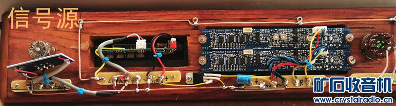

     我最近因天太热宅在家中做了台胆机,(就不上原理图了,大同小异)主要介绍一下装机时采用了单级模块积木式的连接方法觉得挺方便实用的。这种方法在连接上比较方便!更主要的若手中有其他管子想上机试听时就显得方便,可以随时更换前级或未级的pCB板(例6H8C替6N3......)或者不换PCB板直接调整相关元器件(例kT88替EL34......)等等。现在只要自己绘出PCB文件在淘宝上做非常便宜(小于10X10厘米只需30元钱并发顺丰,一般来说三天就回来了,做一个文件给6块成板,平均5元一块,比棚架便宜)。同时也可以去充当管座减震板用,用四颗合适的铜柱加罗母即可将管座固定在沉孔的底胎中。也使接线减少,美观实用。(重要一点要注意就是设计任任一种管脚不同时每块板子的四个固定孔一定要和原板一致,不然的话你懂得)。
       我在做胆机时机壳(木制)和底胎时木工和金工就是困扰我玩机的最大瓶颈而且无法躲过去,但一旦把这两样解决后把机芯装上去欣赏一阵后总是感觉不満意,总觉得还有更好的声音在等你去玩玩,这时用这种方法就会很容易解决!只需在现有的机器上更换欲用的PCB板或者调整一些元件参数直接插管即可,不必又重新做壳及底盘了!(需要注意的问题是绕电源变压器时二次绕组多抽些头输出电压多一些如230V至380V,灯丝组也如此。滤波电容选耐压570V。换管做相应抽头调整即可,如果是用了搭棚焊由于焊时线头的缠绕取下元件可能很费劲,用这种方式后焊上焊下元件就很方便了。
另外我觉得玩胆机没必要追求高大上的所谓“补品”,本着有啥玩啥,够用就行,基本功扎实,常常动手实践应该是玩胆机最好的䃼品!

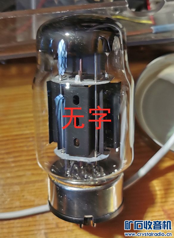

这台机很一般般的,用了林籁厂生产的管子KT88,6SN7都没标没字朋友从车间工人手中要的,(估计是顺出来的)我觉的也用起来也不错!不失真功率8W左右,无信号时两声道各输出2.8和2.7mV。音质怎么样就不评价了。
