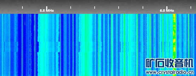

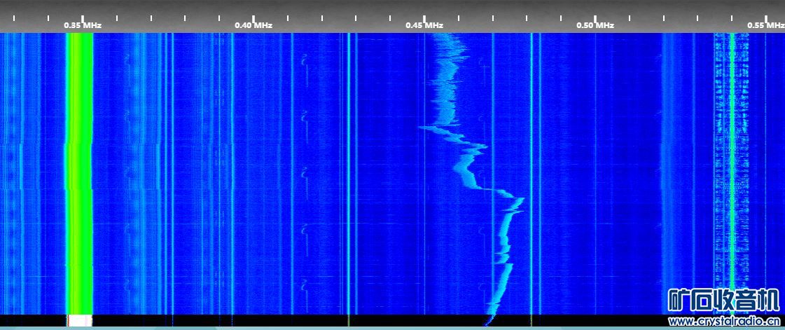

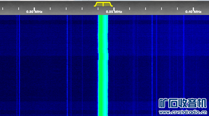

这个干扰不停电永不消失,不是电动车充电器。整个中波到短波全是这种底噪,谐波很丰富。
之前电压不知为何200V,频繁的停电,那种状态的干扰像是间歇性震荡,一直到30MHZ还有很强的干扰。
后来恢复220V,这个干扰消失了一部分,变成了连续的干扰。
我打开1800W的电水壶他的频率会挪动一点。
自从我们这里换了电力线以后就这样了。
难道是变压器发出的?
发表于 2019-6-29 12:43:44 | 显示全部楼层
是不是载波电表啊?

 楼主| 发表于 2019-6-29 18:58:17 | 显示全部楼层
Edward 发表于 2019-6-29 12:43
是不是载波电表啊?
感觉像是这种设备发出的,会受到电压影响。
发表于 2019-6-29 19:14:48 | 显示全部楼层
接触不良电火花干扰也很宽广的。
发表于 2019-6-29 19:28:43 | 显示全部楼层
现在的电源以不是纯净的正玄波了,就超高压值流输电线还有风能太阳能都是逆变来的交流电所以电网的谐波很丰富就很正常 了。在加上开关电源各种变频设备PLC等都丰富的燥音源。
发表于 2019-7-4 11:15:37 | 显示全部楼层
电力设备的干扰,本地前年以前也是这种干扰,持续了二十多年,中波一直到短波的低端,满刻度的嗡嗡声,24小时不间断,前年的某一天突然干扰消失了。
应该是电力部门更换掉了什么设备,这种干扰消逝了。
发表于 2019-9-16 03:40:16 | 显示全部楼层
楼主用什么工具采集到这么多信号的
