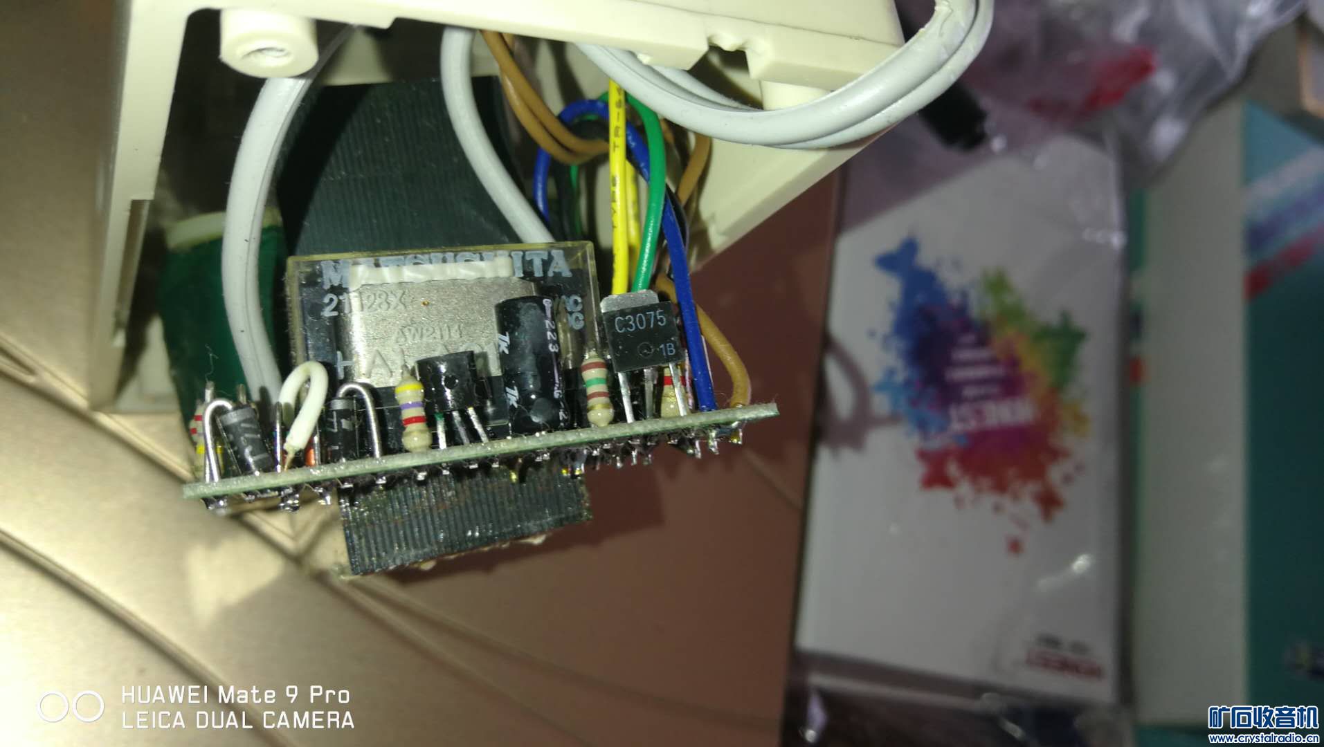

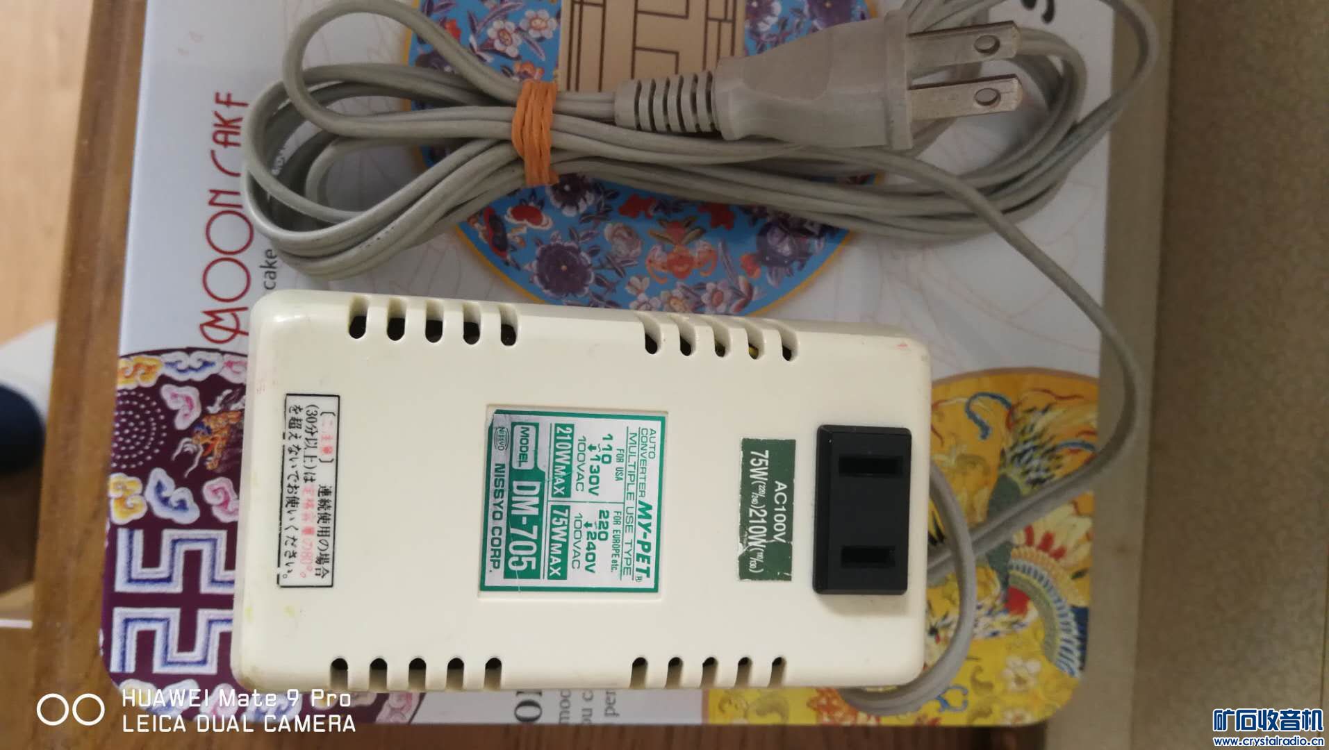

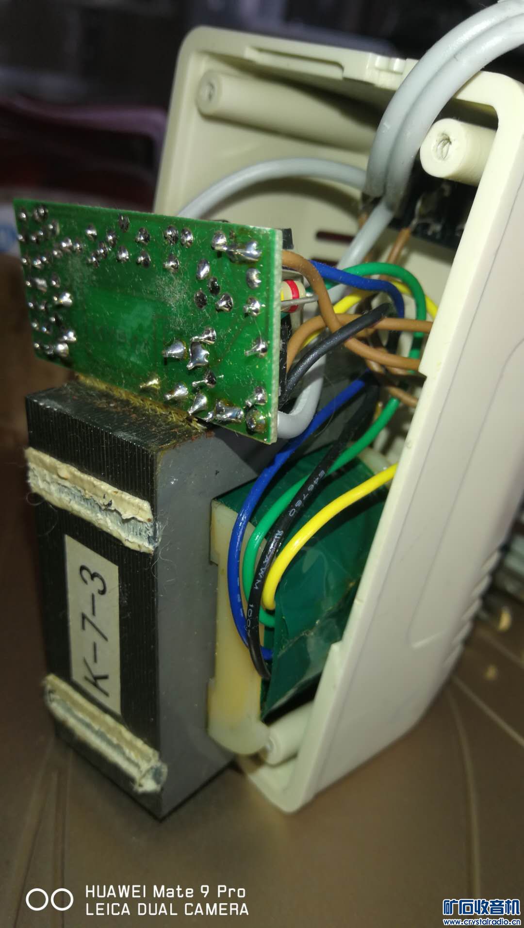

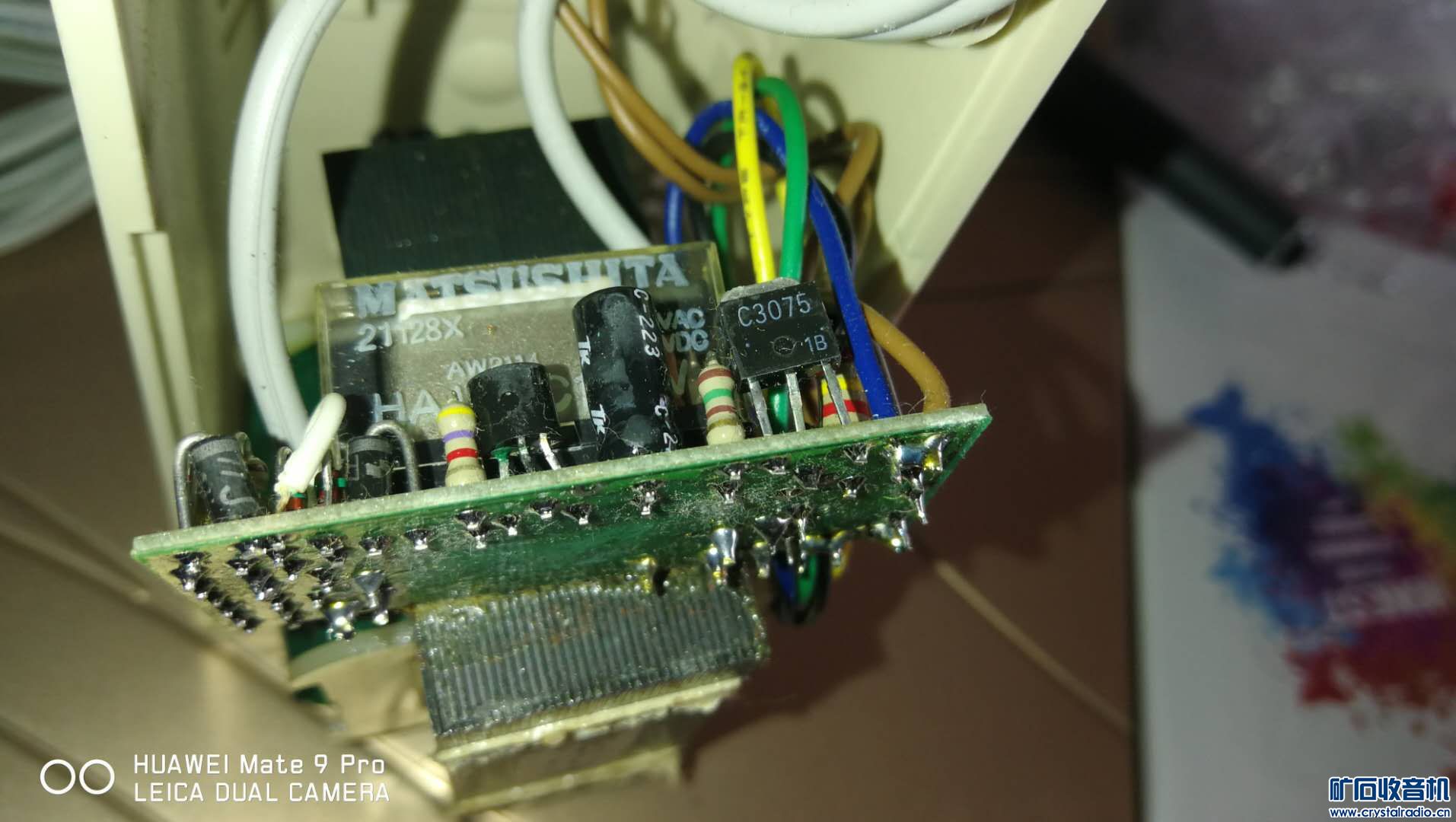

这个是应该自偶的,120V/220V是电子自动控制接入的。但是为什么接在120V和220V下,功率不一样呢?接在220V,功率只有三分之一呢。
见图:

两组输入(110~130V米国,220~240V欧洲、中国),一个输出100V日本,
不应该是直过吧,我感觉就是自耦变压器,有120、230两组输入,一个100输出。既然都是自偶,为什么功率相差那么大呢。

体积太小,设计的要物尽极用。
绕组0——100V细线,100——130V粗线,130V——230V细线。这样绕法依据自耦变压器原理就得到该东西的输出功率。

为什么这个变压器工作时没有任何声音(翁翁等噪音)?因为电子切换?也不热。

自偶变压器容量特性如此,输出电压越接近输入电压,变压器的输送功率越大当输出电压接近输入电压时输送功率相当于同铁芯双线圈变压器的5倍。
