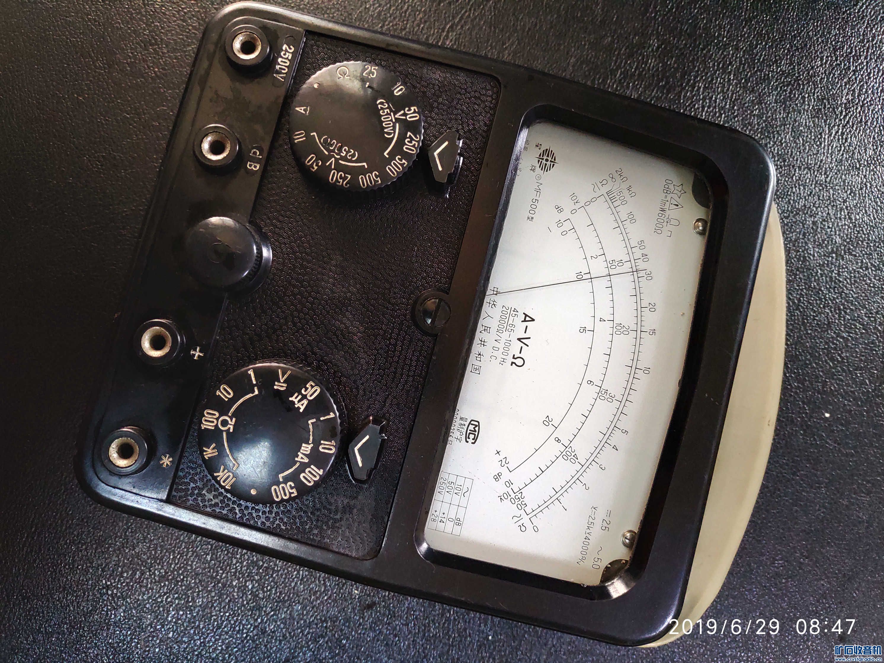

路过垃圾佬那里,看到一块MF-500尸体,手快有手慢无,果断出手,否则会被五马分尸。初步检查印象:
1、外观完整,后盖标识上海第四电表厂出品,星牌,编号63193,无表笔这个不是问题;
2、零点严重偏离切不能调整,怀疑摔过;

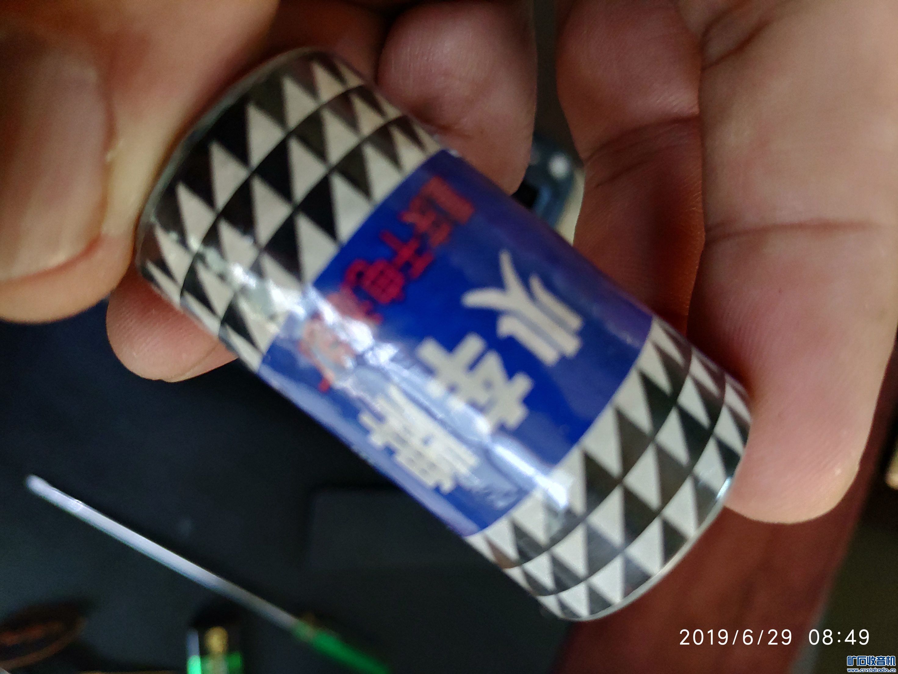

3、开盖检查,发现无拆修,2号电池为重庆出的火车牌;
4、电池负极断,其他目测完好如新,电阻为色环,二极管给白色玻璃封装;
5、拆开表头检查发现,表头正极修饰断线,表头卡阻有锈斑。
总体印象:就是表头的问题,其他问题不大,看来表头的修理是重中之重,是个技术含量比较高的活,哎,人老眼花手抖,不知道结果如何,慢慢整吧。

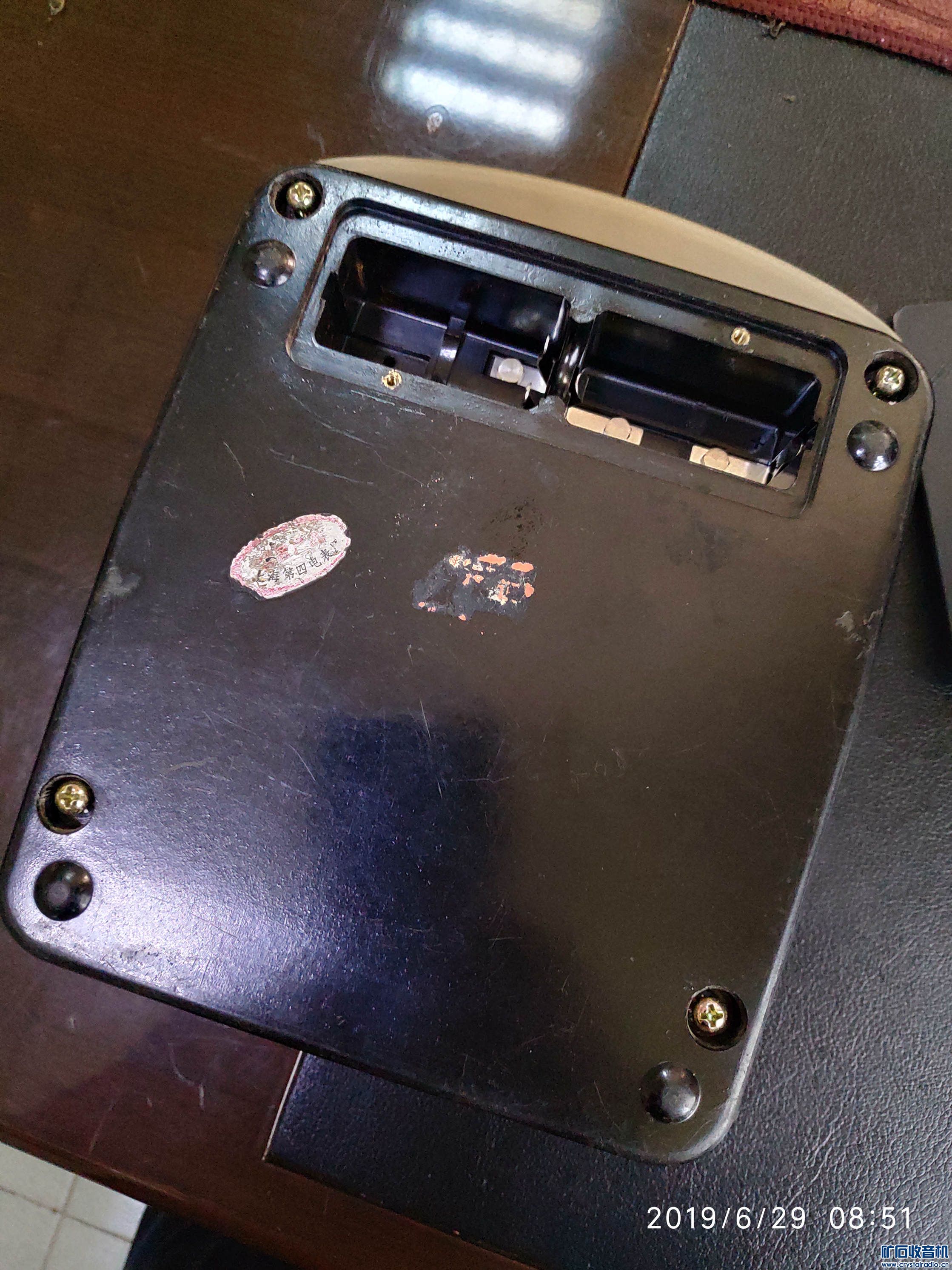

告诉你一个关键巧门。以后看見500型表背面电池盖板是斜角两个固定缧絲的,不要不分青红皂白地入手。一,肯定是内磁表,二肯定是九几年后的。做工极差。和老500表没得比的。修好了也不值多少价值。能够用就算不错了。

好像还是内磁的
就是内磁表头,95后产品,没维修价值。

第一张照片 我看到的,最惨的500型。后来的照片说明此表出身很不错,完全可以修复。
