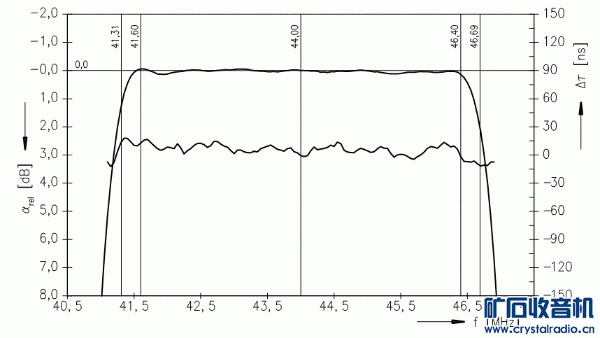

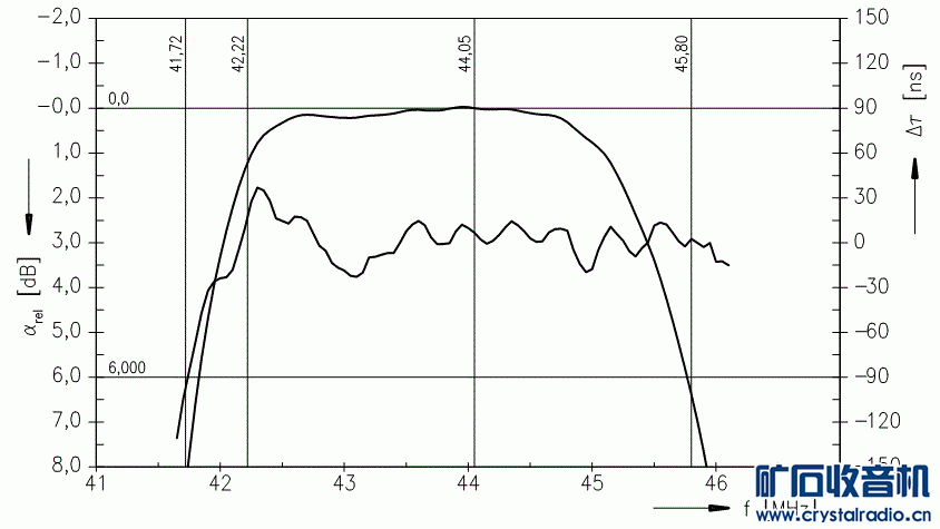

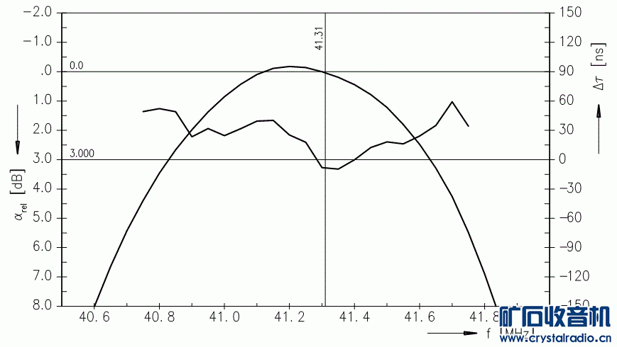

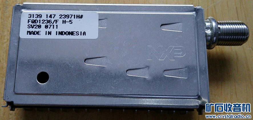

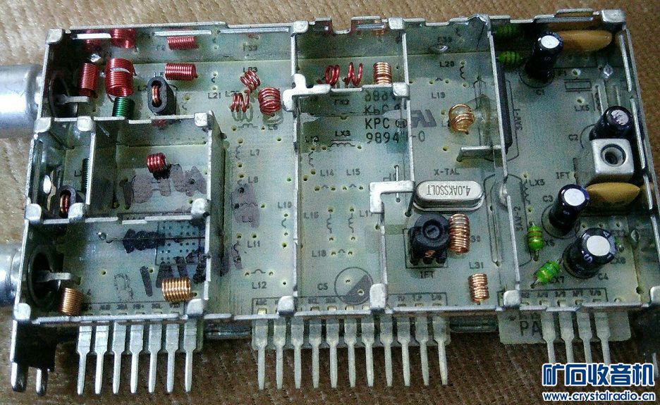

最近又发现一款便宜的一体化高频头,中放tda9885,可直接做FM收音机,似乎很多人对航空波段比较感兴趣,有没有简单的后级电路来实现呢。刚生了个小孩,没时间实践,先跟大家讨论一下。philips FQD1236,找不到资料,内有三个声表面,41.25 45.75 44,44带可调增益。

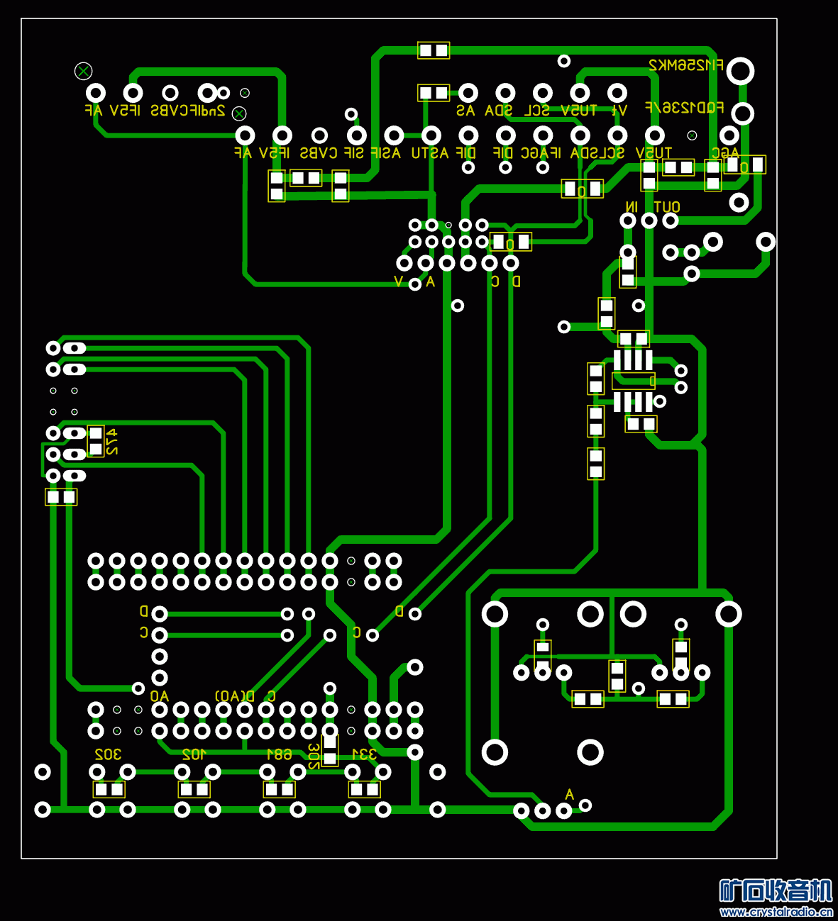

准备打样电路板,发上来看看,纯手工布线,折腾了几个晚上。

实物收到了

 楼主| 发表于 2019-9-2 22:38:21 | 显示全部楼层
不太顺利,SHJ6A的9885不是原装的,能收到FM,这个是原装9885却收不到。

 楼主| 发表于 2019-9-4 11:04:35 | 显示全部楼层
功放和扬声器搭配有误,声音很小,特意选了MC34119,支持高电压,感觉用此芯片的对讲机声音也不小,没仔细看手册,选了8欧的扬声器声音很小,应该选32欧的,网上有说8欧适合歌曲,32欧适合语音,各位怎么看呢?我是买32欧的扬声器还是功放换成引脚兼容的8002。
