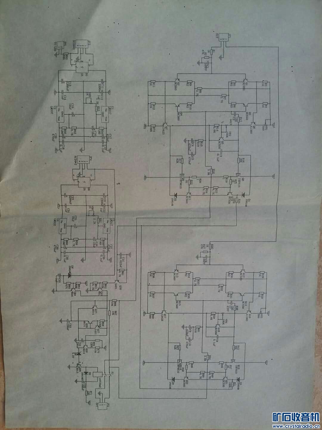

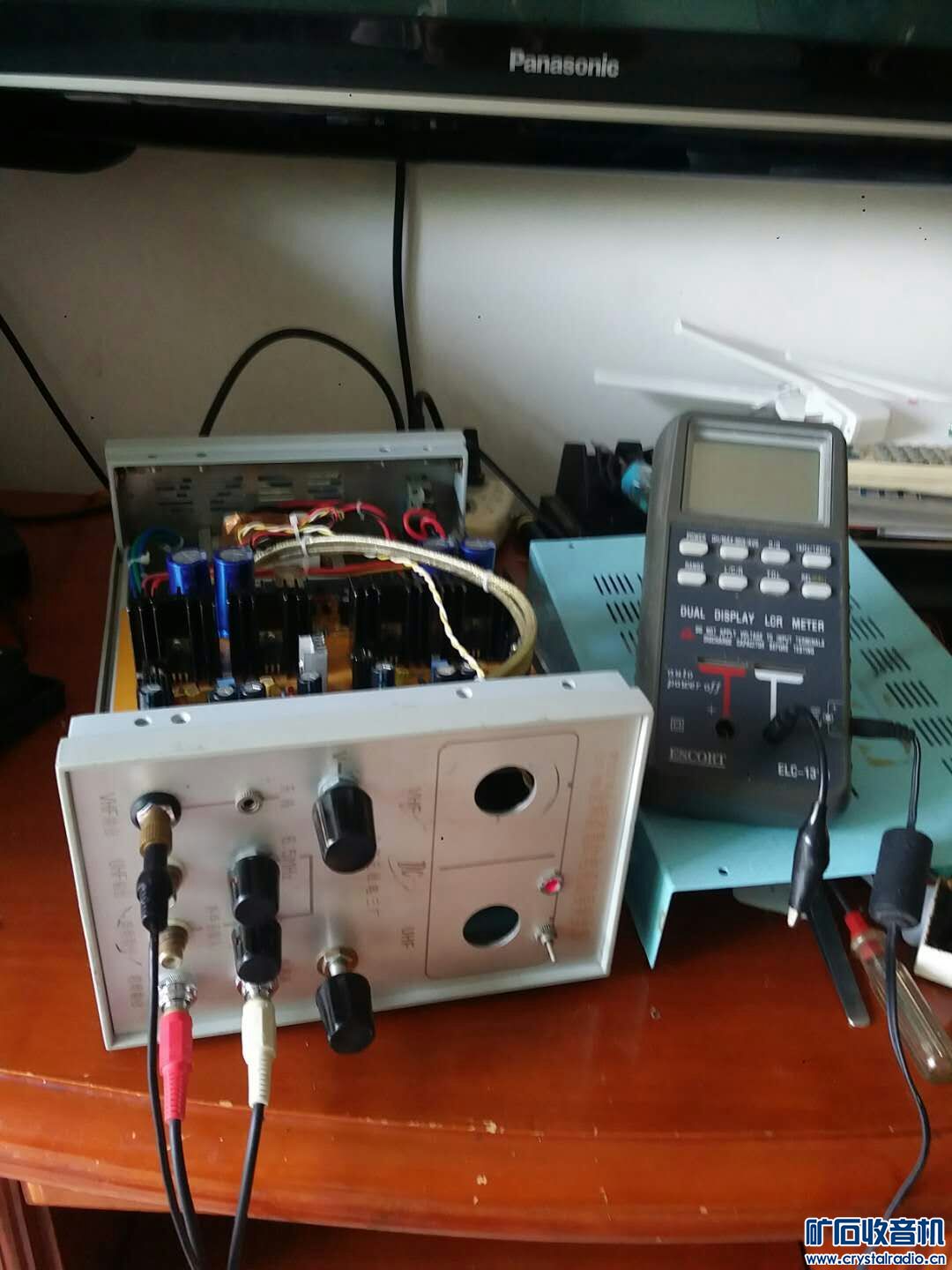

用两块耳机放大器,中间插入衰减式音调控制器,电路如图。
 楼主| 发表于 2019-6-28 21:14:18 来自手机 | 显示全部楼层
电路输入级全对称互补差分输入,电压放大为日立649,669,输出采用第三代mos场效应管。

电路如图,文件太大,从微信里面转发。

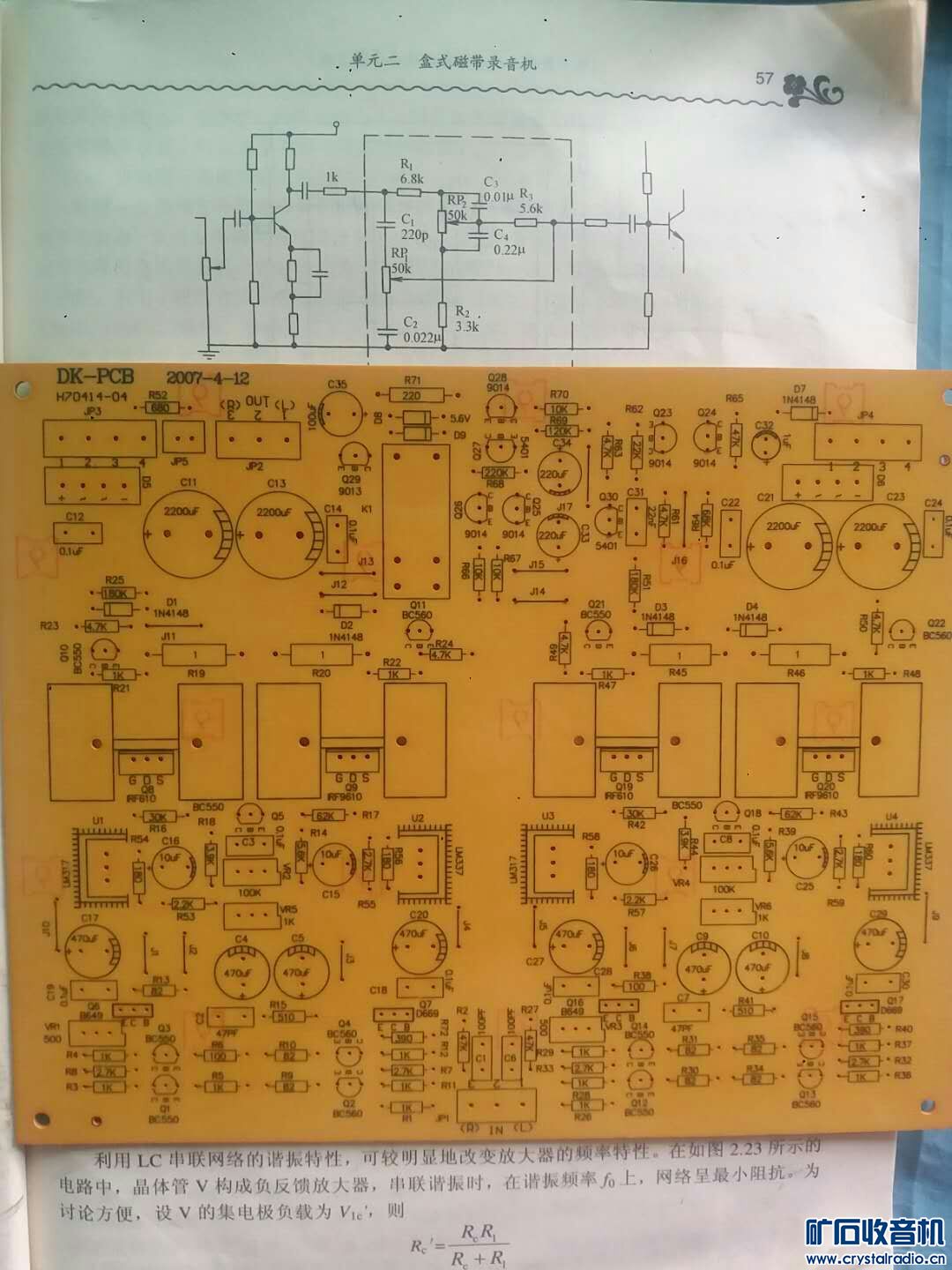

衰减式音调控制电路和印制板。

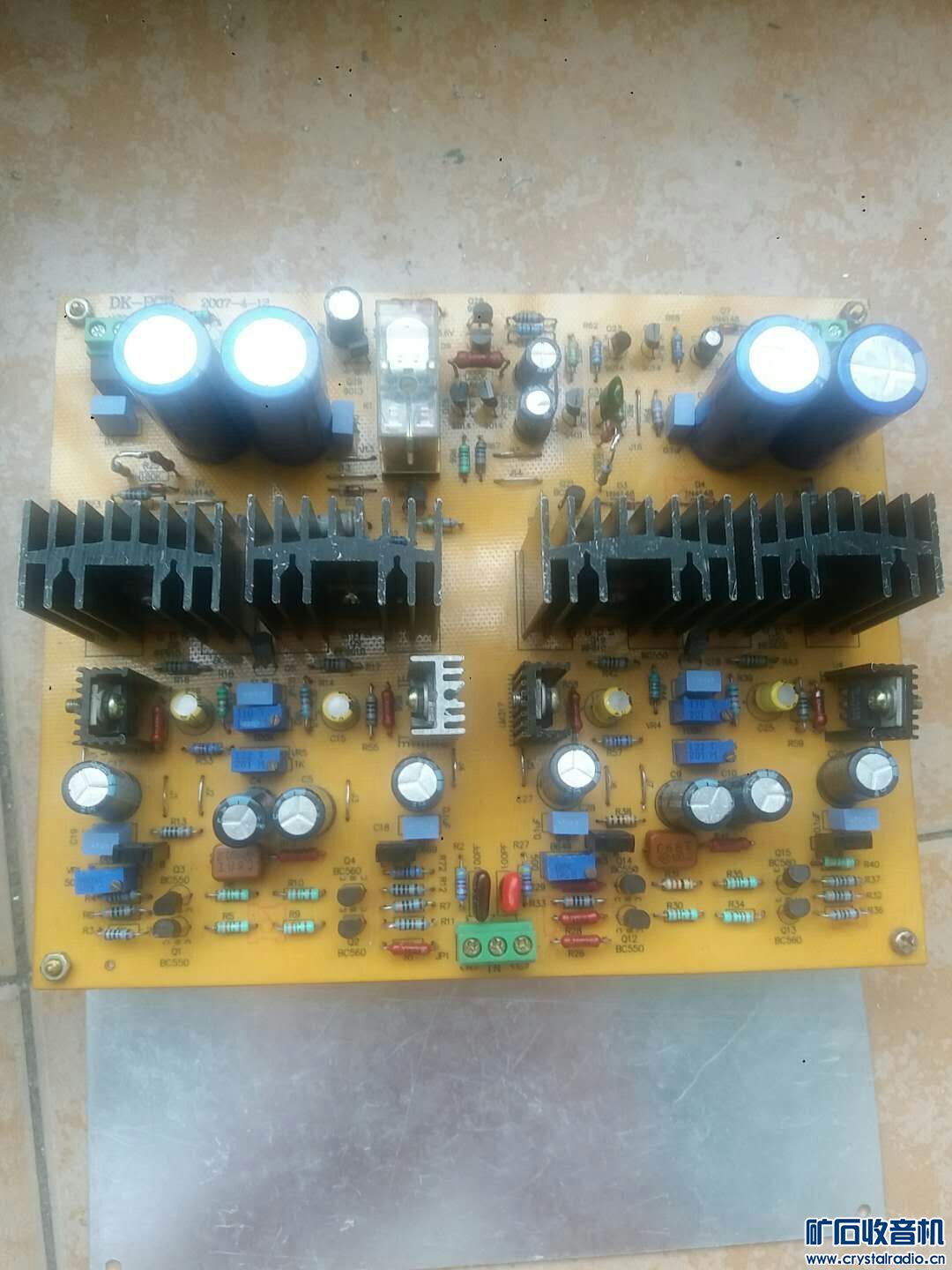

焊接好的耳机放大板。所有电阻、电容用电桥测试。

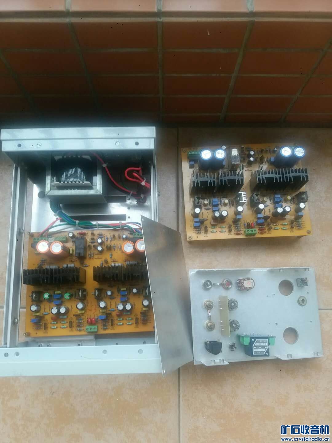

前级电压放大板和机箱。
 楼主| 发表于 2019-6-28 21:55:19 来自手机 | 显示全部楼层
sdWangyi 发表于 2019-6-28 21:49
前级电压放大板和机箱。

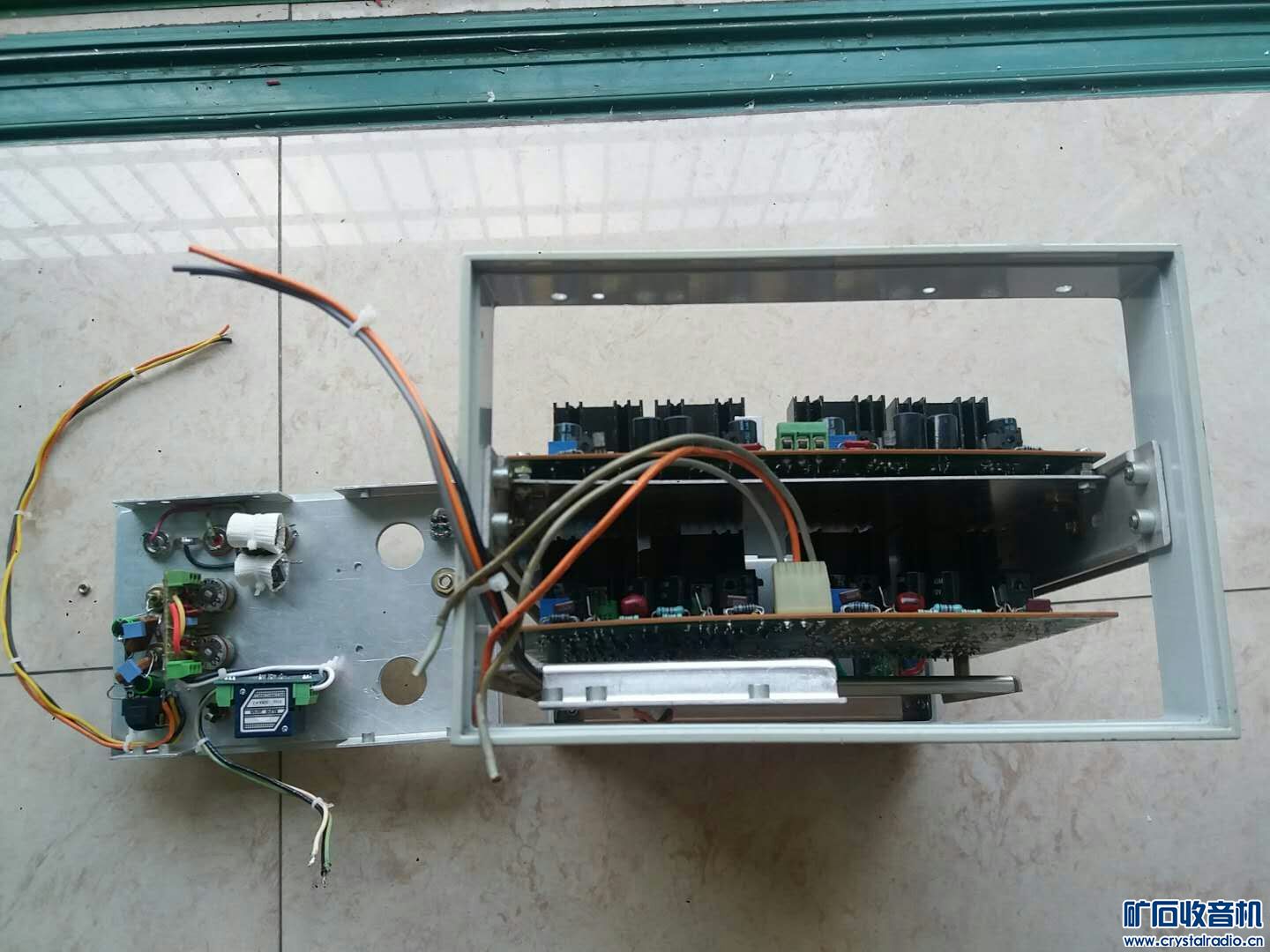

两块板子组合在一起,放在一个旧仪器的铝合金机箱里面,两块板子之间用一块铝合金板隔离。
 楼主| 发表于 2019-6-28 22:02:20 来自手机 | 显示全部楼层
前、后级均带音量电位器,信号小的时候,前级音量尽可能最大(不失真为原则),这样信噪比大。
 楼主| 发表于 2019-6-28 22:09:22 来自手机 | 显示全部楼层

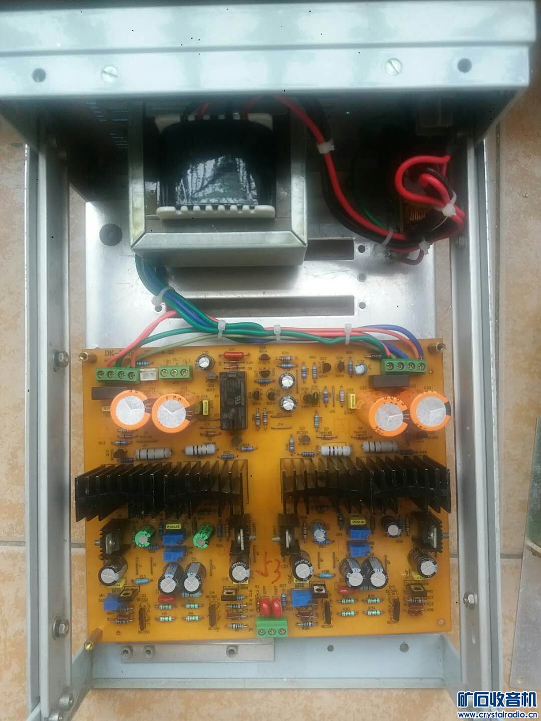

变压器包铜箔短路环,并尽可能远离放大板,所有输入,输出线均选用屏蔽线。
 楼主| 发表于 2019-6-28 22:16:15 来自手机 | 显示全部楼层
输出场效应管IRF640, IRF9640,工作电流50mA,受散热器限制调不大。这样大的电流做推动耳机足够。这是最后安装调试好的照片。
