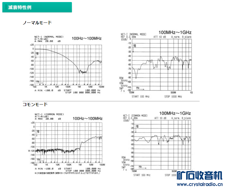

 楼主| 发表于 2019-6-28 18:31:10 | 显示全部楼层
lhjacc 发表于 2019-6-28 17:31
我很赞同,大都是心理因素~
上个此变压器噪音衰减特性图,看看吧。我也说不清楚。
  翻译:1、ーマルモード  :正常模式;
            2、コモンモード   :共模 。
 楼主| 发表于 2019-6-28 18:35:35 | 显示全部楼层
书到用时 发表于 2019-6-28 18:07
这东西真的有效果吗,按我的理解:变压器的线圈是大电感,所以电网里的高频成分不能通过。
但线圈的分布电 ...
是把目光放在量产用的通用电子设备和便携式电子设备用的,小型「噪音截止变压器」。利用专用开发的新噪声防止机构(新取得专利),但是能够在宽带的频率上阻断通常的绝缘变压器和屏蔽变压器无法防止的正常模式噪声,确实提高安装设备的耐噪声。对。同时,根据宽带的komon模式噪音隔断性能,从由于诱导雷的按摩也保护负荷机器。另外,还可以省略电源滤波器等其他噪声防止元件。
