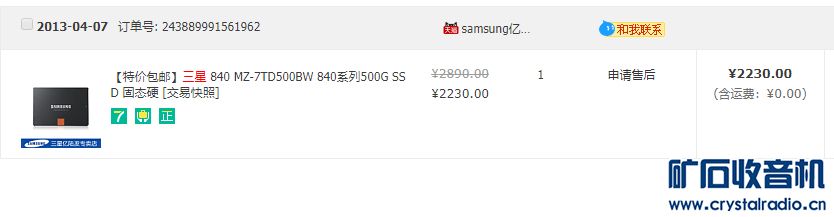

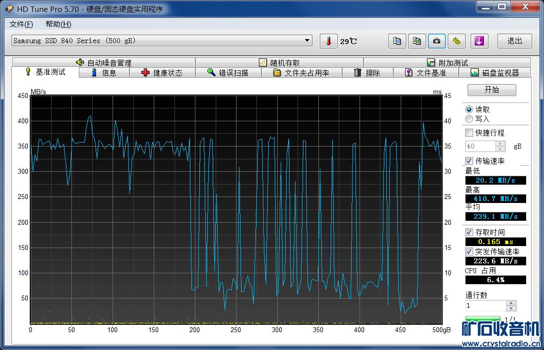

2013年花两千多大洋买的三星500G固态,现在成这样了,电脑卡得不行,还有救吗?

三星有专门的提速固件 只要定期升级一下就不会有问题
还是东芝靠谱 从来没有掉过速

读取也这么卡?那个操作系统下用的?开启trim功能没有?

先排除主板故障,换个主板或接个外置硬盘盒试试。如果确是盘的问题,那基本是是寿命到了,快报废了。

是里面的某几块储存芯片性能下降了。

WIN7旗舰版64,trim,AHCI,4K对齐都没问题。以前好用的,开机十来秒。现在越来越慢,开机要四十几秒,打开本机软件总是慢吞吞的一直转圈圈

用哪个软件的擦除功能全0填充,读取和写入都可以有一定的恢复,效果还不错。
