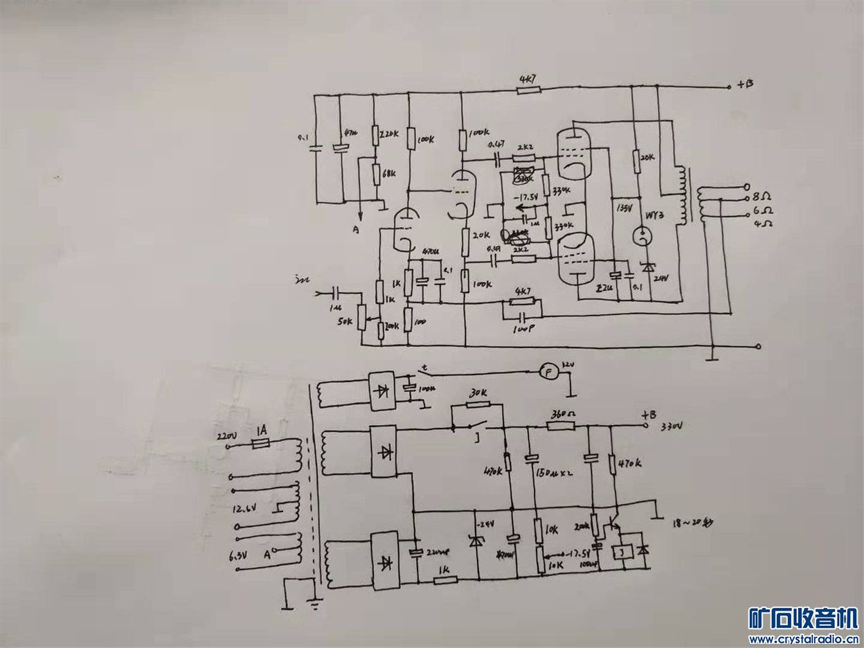

给朋友做的FM-30完工啦

机机做的不错,赞一个。强烈要求楼主公布详细做法和电路图

 楼主| 发表于 2019-7-1 11:01:24 | 显示全部楼层

发表于 2019-7-3 12:51:33 来自手机 | 显示全部楼层
牛的参数有吗?买的还是自绕的?
 楼主| 发表于 2019-7-3 15:16:49 | 显示全部楼层
11.5K P-P,出参数和要求,代绕的,缺失没时间啊
发表于 2019-7-3 19:48:23 | 显示全部楼层
还用上了稳压电子管?很漂亮了
发表于 2019-7-5 10:52:21 | 显示全部楼层
这机子夏天用有些问题。
发表于 2019-7-5 11:18:31 | 显示全部楼层
6楼已经有正确答案,顽固的固执和偏见要不得。
 楼主| 发表于 2019-7-6 04:15:49 | 显示全部楼层
2020482 发表于 2019-7-5 10:52
这机子夏天用有些问题。
两台里面大功率的电阻全用的金属壳电阻,利用机箱散热。本来设计了一个机壳50度起控的风扇,原来那台用了几个夏天了就从来没起控转过,变压器外壳也从未超过60度。夏天整机连续满功率开几小时机壳也就四十几度。当然,是接的假负载烧开水泡茶,双28W输出要被全院子的大爷大妈排队敲门问候的,一般只敢开5W左右听点呻吟。新的一台除了输出变压器小点,设计最大双15W,高压没有600V一档外其余一模一样复刻的。

FM30就是FM30楼主无错咯。谢谢楼主无私贡献电路图
要是我就把WY-3靠后放,免得点亮了抢了FM的风头。但是必须要有WY-3,省了电源指示灯了
