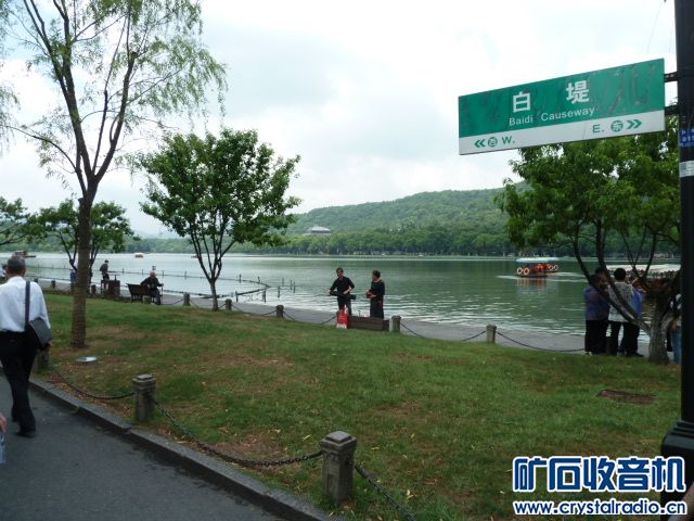

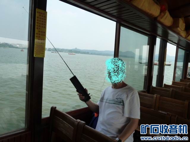

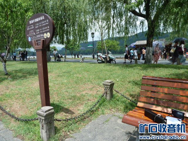

        到杭州的第二天上午我们去了杭州西湖,到那儿已经快十点钟了,先游览了断桥残雪、平湖秋月等几个景点。近中午时,走累了,就在白堤西湖岸边长凳坐了下来.我们边补充粮草,我边借机试听了矿石机,中波段用磁棒加长拉杆天线可以轻松收到三个台,中等音量,分割清晰,用带去的PL-606 对照,这三个频率是954KHZ、1188KHZ和1359KHZ。调频波段将拉杆天线垂直竖起同样可以收到三个台,对照PL-606看这三个频率分别是88.50MHZ、89.60MHZ和101.60MHZ。中午时分我们乘船去了湖心岛游览观瞧三潭印月景区,下午返回少年宫码头时,船上竟然只有我们两个乘客,这让我们足足疯了一回,船老大和乘务员都忙着低头看手机懒得搭理我们,我们在船上不同的位置摆姿拍照,还让乘务员给我们拍合影,都折腾完了我看船到码头还有大段距离,就又把矿石机从背包里掏了出来,靠窗边将天线伸出去,真正在西湖上玩了一把矿石机,调频波段收到一个台,声音还不小,只是随着船的移动,耳机里声音大小不断有变化。

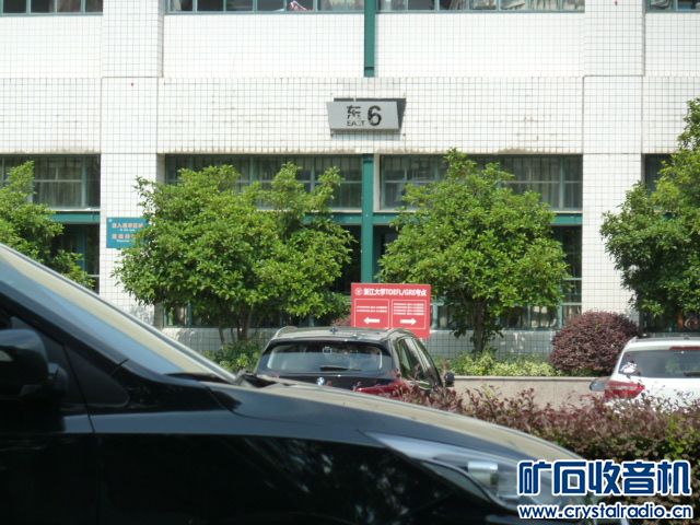

        下午还有时间,我们又游览了大名鼎鼎的浙江大学。2点45分在浙江大学东6楼马路对面长凳上,拉杆天线加磁棒矿石机中波收到三个台,一个在频率低端,声音勉强听清,一个在中段频率,声音较大,在讲父亲移植肝脏给女儿的事,一个在频率最高端,可以满意收听,在播送音乐节目。调频收到一个台,可以满意收听,也在播放音乐节目,同样拉杆天线需垂直于地面竖起效果最好。没携带PL-606对照频率。
