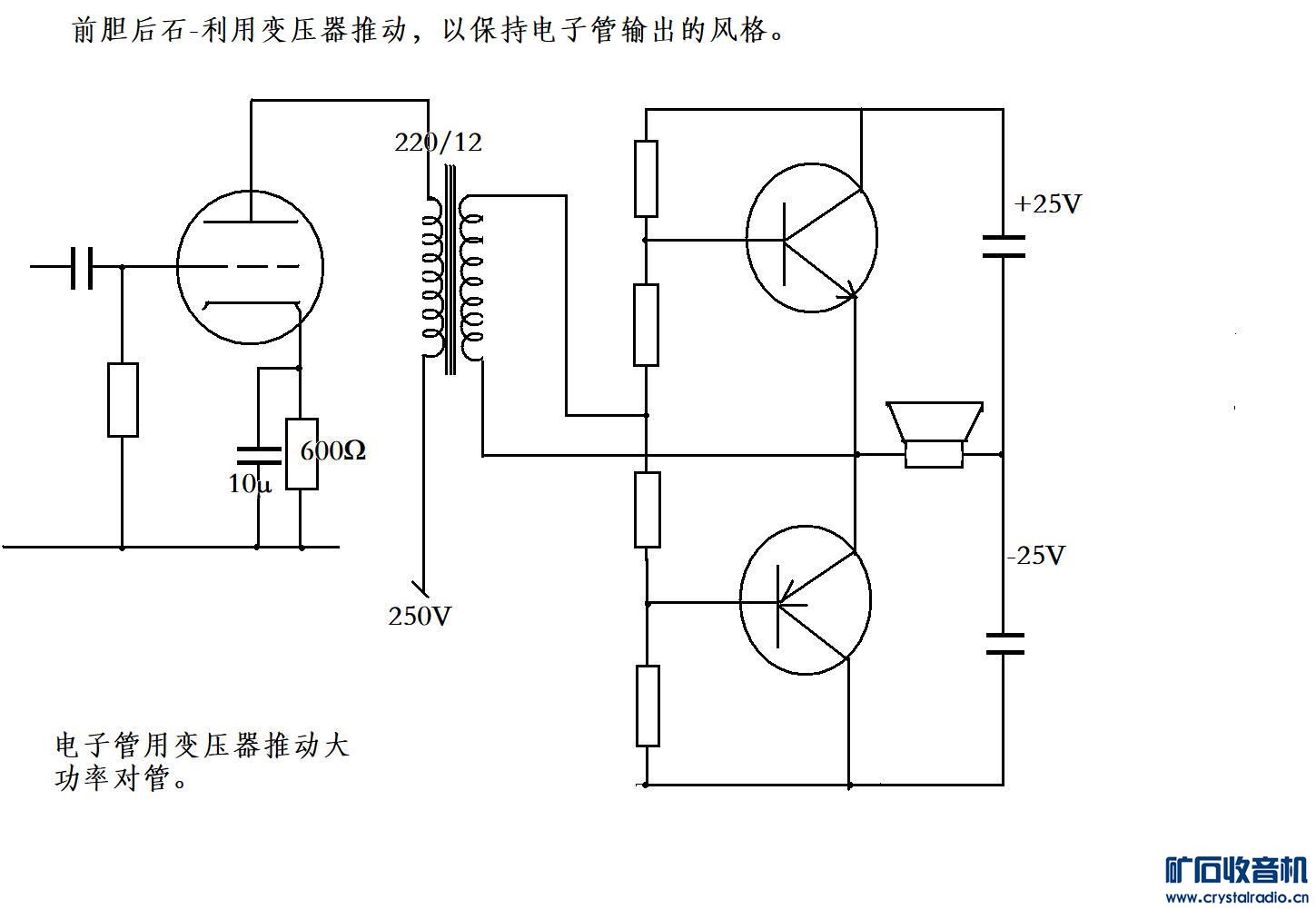

电子管做电压增益的胆石混合OTL功率放大器

前胆后石。利用变压器推动大功率对管。对管工作状态——甲乙类。

晶体管输出,吸的电流还是大了。哪怕是达林顿管。场效应管输入电容太大,高频差。都无法理想匹配。场效应的内阻还偏大。造成低频无力,特别是无反馈的结构。
