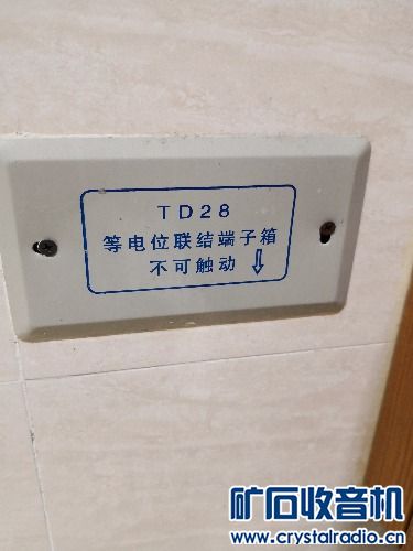

新楼房都有,是连到哪里?零线?真正接地钢板?
发表于 2019-6-26 08:48:53 | 显示全部楼层
接地。。。。。。。。。。。。
发表于 2019-6-26 09:28:17 | 显示全部楼层
接地的啊,不和电器连一块。不是电气的那个接地,虽然也通。

到楼房的整体接地。
发表于 2019-6-26 14:45:19 | 显示全部楼层
这本来是为卫生间电器的外壳接地而准备的,但可以在装修时,专门敷设一条线将等电位点与进户线的地线点接在一起,这样整个住宅内的地线与住宅地面就不会有电位差了,我的住宅就是这么装修的。
发表于 2019-6-26 15:27:52 | 显示全部楼层
卫生间内所有的金属件最好都和等电位端子接通,这是最后的防线,这个是大楼接地和电源箱内的接地不是一路
 楼主| 发表于 2019-6-26 15:33:49 来自手机 | 显示全部楼层
奥,原来是这样。谢谢楼上各位。

热水器等外壳本就是通过三眼插座接到配电箱“地线“的,再与等电位端子接通,本质上等于“重复接地“。
对否?
发表于 2019-6-27 12:06:36 | 显示全部楼层
fjzxx46 发表于 2019-6-27 09:05
热水器等外壳本就是通过三眼插座接到配电箱“地线“的,再与等电位端子接通,本质上等于“重复接地“。 ...
这个等电位端子箱是和大楼内部的钢筋连接的,是为了防止电源箱地线失效而设置的

现在中国电网系统这几十年来,尽全力消灭【接地保护系统】,因其〝保护〞形同虚切,因为无论做多好的地线,
例如埋100吨钢材,都无法使地线落地电阻降到4欧以下,那只要数十伏的失悟漏电,就足以使手脚潮湿的人数秒身亡。
而现推行的【接零保护系统】是世界发达地区使用数十年,行之有效,电击伤亡事故以百倍千倍减少的秀优系统。
这系统规定稍多,非有经验电工希勿在主电路上操作。【等电位点】是我国近廾年发明,对家庭漏电保护优越于原
系统的独特点,我作为中华人民共和国持牌电工首届考证者,在这里归纳一下其特点;
  A  ;;  从小区供电变压器次级至各用户入线点〔开关箱〕,作无数点入地线,〔与避雷针不准同线同地〕,
这一段是三相四线,零/地共线.而现在也包括等电点。
  B  ;;  从等电点至全家各用电点零线地线必须分相,绝对不能零地合为一线
以下为这规定的电学原理,[color=Blue很多无线电人不什重视说;以为反正都是通到等电点的〞
这里举一个例;例如一个电冰箱或空调机起动不顺瞬间,数十安/超十多廾安的数十/百毫秒是经常有的事,或短路,
近百安超百安数毫钞数十/百毫秒甚至上分钟,都会有。有人问;〝那空气开关不是会断路吗?〞不要急,下面更重要;
原来空气开关在某个电流点X安培,经100秒跳闸,在某个电流点10X安培,是1秒跳闸,在某个电流点30X安培,是多少毫秒
跳闸.这样来测定空气开关合格与否.
就是说空气开关跳闸,一定要经过一段时间,使里面的双金属片热至超多少度寸会
跳闸。
而每个家用电器插头的零线与两端的罗丝头/插头与插座的弹簧弹压面,..../它们数十毫欧数百毫欧的接触电阻总和,在电机
短路瞬间,零线线阻造成电压上升到数十伏!毫不出其,但空气开关上段己说过,是个开关特性非零,带有多少十多少百毫秒
滞后特性性,如果幼儿在浴水里,妇女拿着电沙锅电火锅,带病老年人使用电热水杯倒水渗入电路...这许多情况
在这由等地点至用电点小小一段零线压降,仍有触电致死可能.       必须由等电位点独立引地线接用电器
〝他大概的意思是,现在所有硬件都很先进,多重保险灵敏度也很高,接地无需太认真......〞
这点是这位电工知识不足的悟解,但他的实际操作仍合乎【安规规定】
