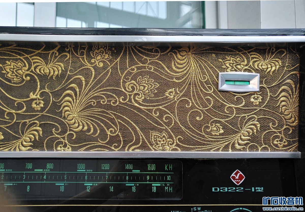

海燕D322-1,移花接木,加装中波长磁棒天线,背景极静。
发表于 2019-6-25 23:00:38 | 显示全部楼层 |阅读模式

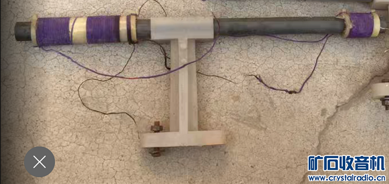

原机器短波好,中波外干扰杂音大,考虑原中波线圈问题。
中波天线线圈一端焊开(不拆,可复原)。
中波天线线圈一端焊开(不拆,可复原)。
选与本机可变电容适配的中波线圈,拆除次级线圈。

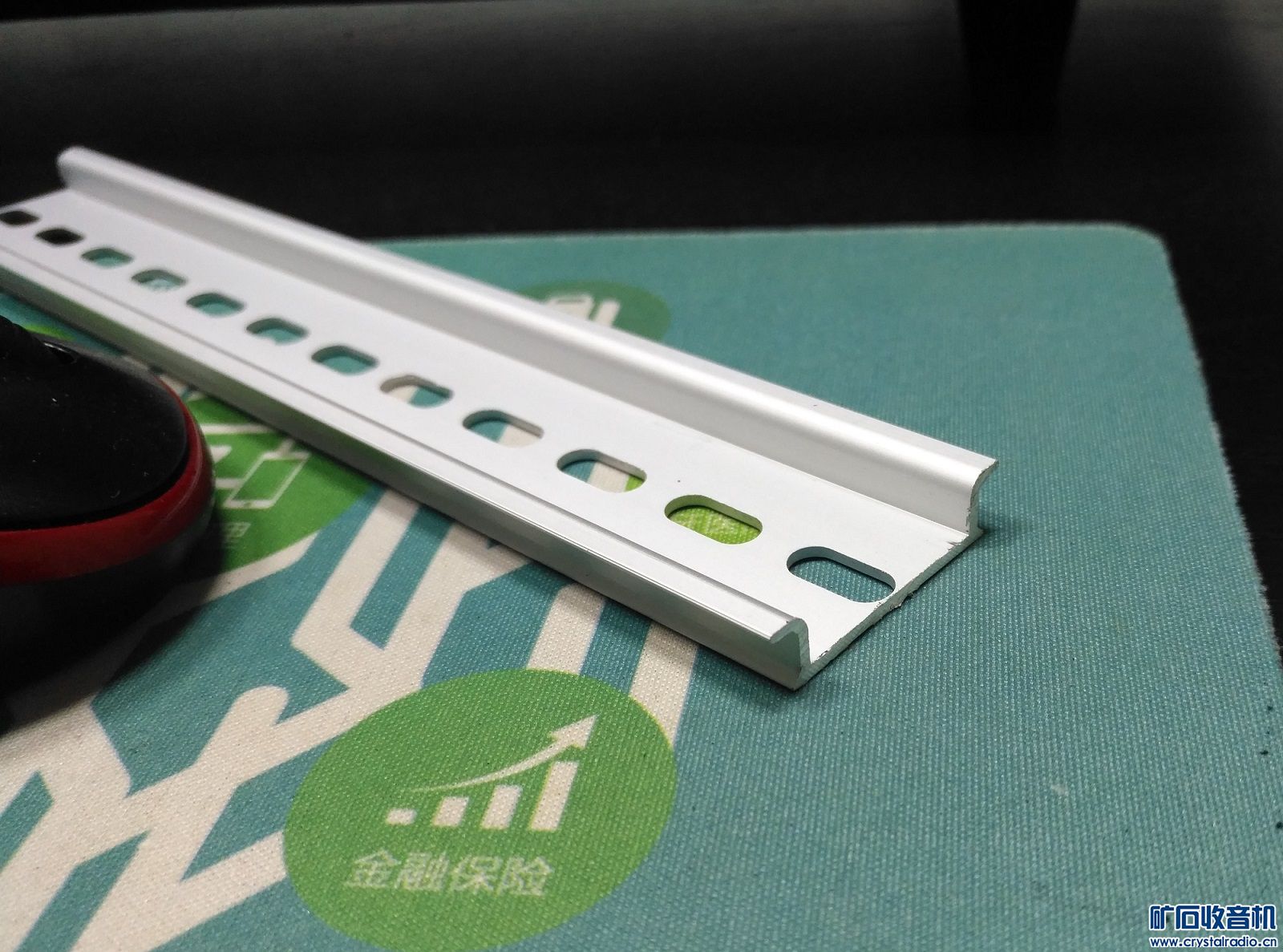

纯铝空开导轨做支架,底部弯折利于固定。
纯铝空开导轨做支架,底部弯折利于固定。
磁棒约20cm长,提高选择性,线圈在两端时声音最洪亮,尽可能远离喇叭和变压器。

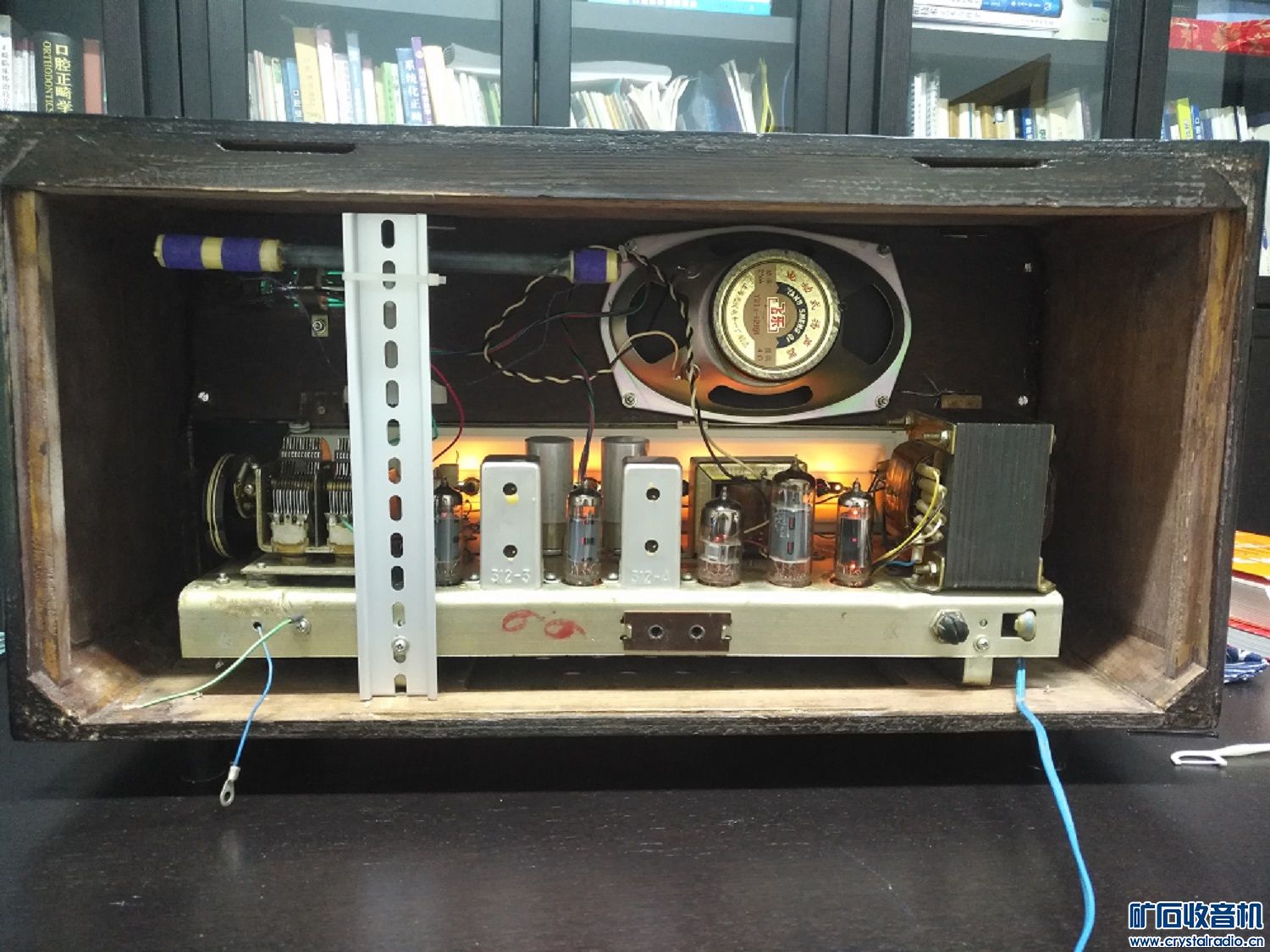

多孔支架用借助原底盘螺丝固定好,塑料部件减震。
不用外加天地线,调谐指示暗区很窄,背景非常静,人声音质非常饱满。

 楼主| 发表于 2019-6-26 20:54:26 | 显示全部楼层
haoling990 发表于 2019-6-26 10:39
我想知道参数怎么计算的。。。就是绕多少圈。。。。
未计算,整体采用365P拆机天线,接入本机看电台频率读数与原来一致,就可采用。坛友介绍,常规下圈数在80±5之内,供参考。
发表于 2019-6-26 23:01:47 来自手机 | 显示全部楼层
syzmx0122 发表于 2019-6-26 20:54
未计算,整体采用365P拆机天线,接入本机看电台频率读数与原来一致,就可采用。坛友介绍,常规下圈数在80 ...
超外差式收音机,接收电台频率由本地振荡频率决定。如果没有输入回路,一般可以同时收到两个频率的电台讯号(如果这两个频率同时都有电台在广播),分别是本地振荡器频率+中频频率和本地振荡频率-中频频率。输入回路的目的之一是为了排除掉其中一个不想要的镜像频率。
输入回路轻微失谐,要接收的电台频率并不大变。即使更换磁棒天线后,频率读数仍然与原先一致,仍然要按照超外差收音机的通用调试方法,重新调整跟踪。低端调整磁棒线圈位置,令600-700kHz间一个电台声音最响。高端调整补偿电容,令1300-1400kHz间另一个电台声音最响。
你用的线圈多半是半导体收音机270p可变电容配套的磁棒线圈。如果线圈与可变电容配套合适,统调又得当。调整好以后,线圈中心应该在磁棒全长左右两个四等分点附近。这时Q较高140-160mm长磁棒,配460p可变电容,0.07*21股丝漆包线单段密绕约45圈,配360p可变电容,0.07*21股丝漆包线单段密绕约55圈,分两根线圈管,四段绕,每段15圈,两段之间隔开5-6mm。80圈这个圈数显然多得太多。
