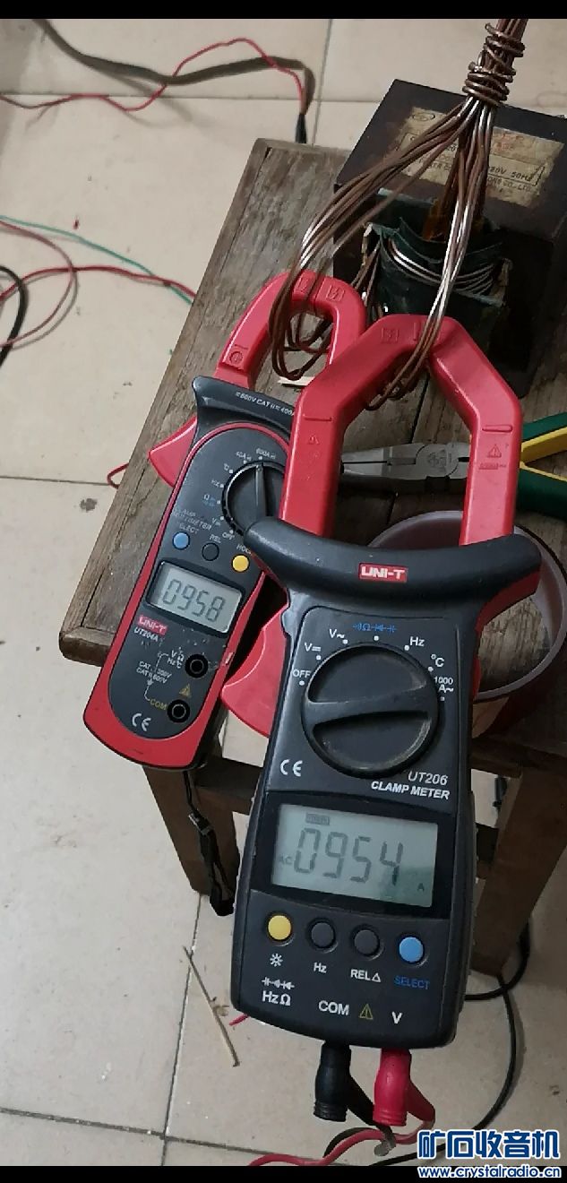

     我有个旧微波炉变压器,想弄个点焊机玩玩,这个名牌看不太懂不知道是多少瓦的,全重4公斤。
       变压器体积95*80*70毫米,初级铝线圈1.62欧姆;次级铜线圈拆了足足1斤。
把旁路磁通硅钢片去掉,增加功率增加次级空间,开始使用手头有的0.49漆包线绕,还不到16平方就绕不下了,白白栽剪了1斤的漆包线。
后来用国标4平方铜线去皮绕,10线总40平方并绕,硬邦邦的,难难绕,手还疼痛着。
      次级绕了4匝,通电,初级237V,次级4.08V,空载电流8.3A,空载功率跟着发热从150W升到200W。把电压调到220V测量空载电流5A说明没匝间短路电流还正常。
      测量短路电流,这个操作有点过急了用插、拔插头接通、断电,断电不及时(4秒左右)导致线圈过热铜色都发黑了。
      看看过热前后铜线的对比
     后来在变压器边放个1P空开通断测试,初、次级线圈都秒烫,每次2、3秒就得断电,电风扇吹几分钟才冷下来。

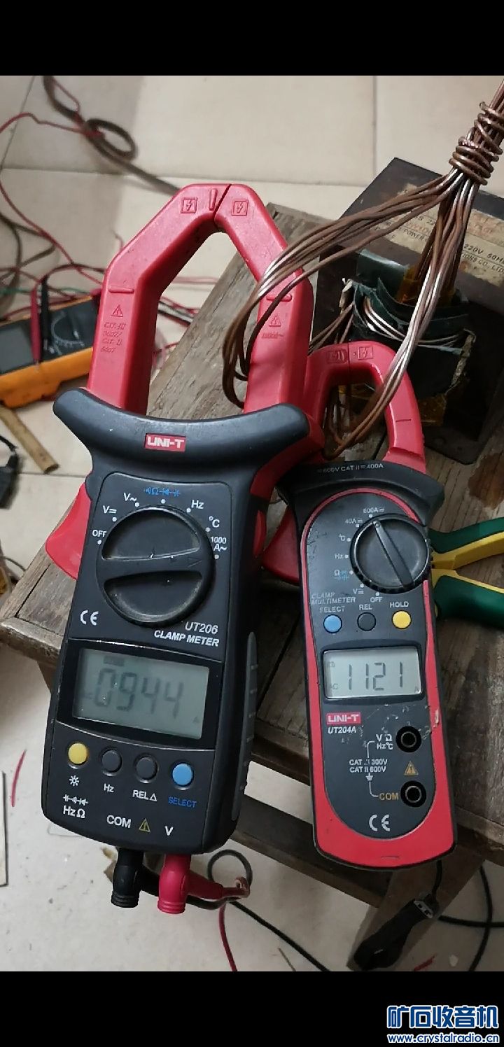

     初级电流36A,电压从337V降到215V。次级电流超过2000A,刚开始大表超量程无显示,显示时线圈发热电流已降了部分,小表虽然超量程但显示正常。
  交换一下位置,见大超量程的小表误差也不算太大,第二次测量变压器还没完全冷却。
用2000A电流,次级导线40平方1.5米长70°时电阻0.77豪欧计算,次级回路发热功率3000W。初级36A1.62欧姆发热功率2000W。5000W的发热不秒烫才不正常。

……初级237V,次级4.08V,空载电流8.3A,空载功率跟着发热从150W升到200W……
感觉损耗过大了,这大部分应该属铁芯涡流损耗,空载时变压器铁芯烫得快么?
……初级电流36A,电压从337V降到215V……
这个337V是237V写错么?
之前用微波炉变压器做了点焊机
www.crystalradio.cn/forum.php?mod=viewthread&tid=1840794  做微波炉点焊机,接触器精确定时
www.crystalradio.cn/forum.php?mod=viewthread&tid=2003608  微波炉变压器点焊机,重新做电路板
还未实测过电流。待有空准备买个大功率mΩ检流电阻来试验,并比较钳形表测量大电流是否准确。
 楼主| 发表于 2022-11-6 22:22:33 | 显示全部楼层
感觉损耗过大了,这大部分 ...
是打字错了。是237V。
