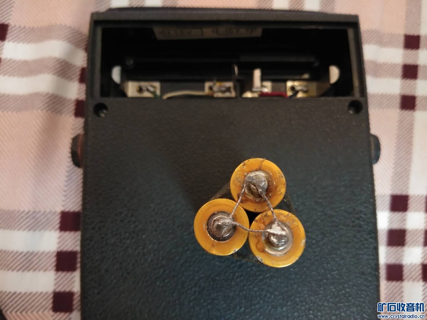

三节5号电池并联,正端是怎么接触到导电触点的?
楼主的47电表是那个厂的什么年代的?
 楼主| 发表于 2019-6-30 23:10:45 | 显示全部楼层
楼主的47电表是那个厂的什么年代的?
正极三角形锡焊接,负极也是锡焊!你在装里试试就知道了!

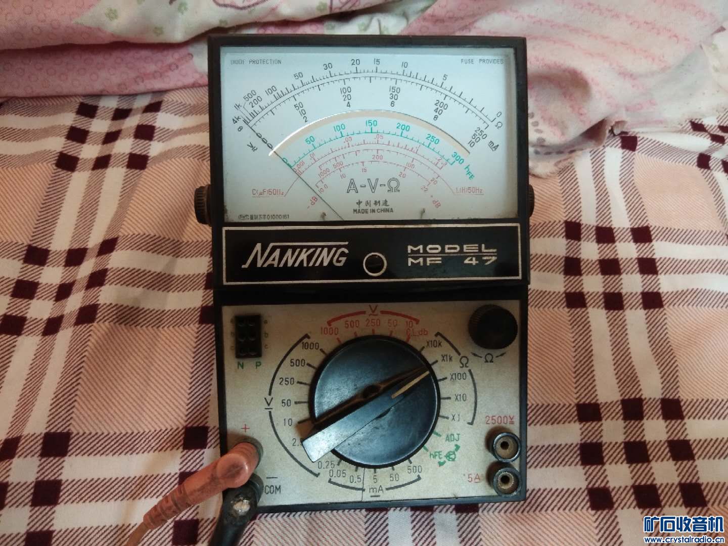

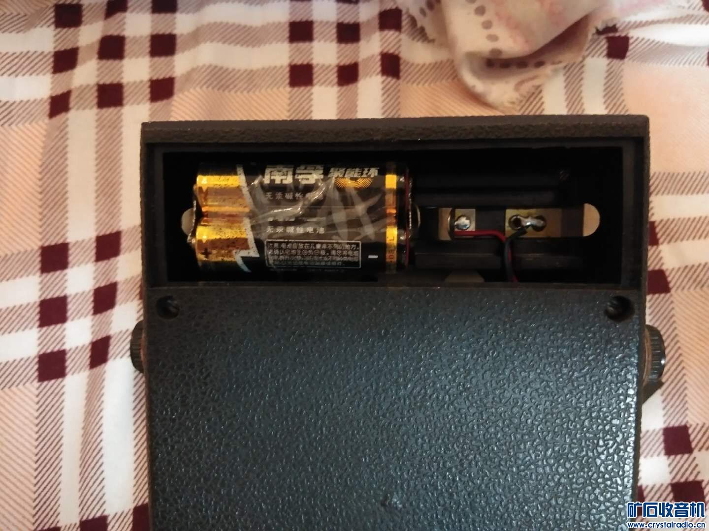

 楼主| 发表于 2019-6-30 23:24:13 | 显示全部楼层
补几张图片!大家看看就明白了!
发表于 2019-7-1 01:18:23 | 显示全部楼层
原来如此——您的表是NANKING47 ,使用15V电池的。可以装得下。
大多数NANJING47表 由于是使用9V电池的,电池槽长度方向没有余量,本就很紧,如果5号电池两端加上焊锡,长度变长,是装不进去的。或者装了5号电池就无法装进9V电池了。
不过 奇怪,您的NANKING47,电池槽是安装15V电池的,然而表盘却是15欧的中间直?
发表于 2019-7-1 01:25:02 | 显示全部楼层
还有其他牌号的47表(如天宇、科華等),电池槽长度方向也是很紧很紧的
