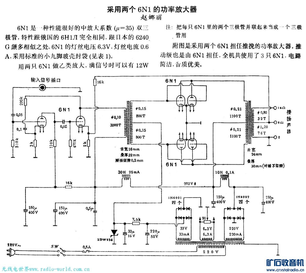

平时收听新闻节目不需要多大的功率,也不需要多高的指标,只要听感好就行。据此推荐《无线电》1980.3期的电路,不失真功率2W。双三极管推挽据对配对。

如果前面是6G2,输入牛怎么绕?
发表于 2019-6-25 07:47:57 | 显示全部楼层
B2绕10000多圈,恐怕绕不下。
发表于 2019-6-25 08:01:30 | 显示全部楼层
这种小功率混合功放, 实际就象功率接续器.
发表于 2019-6-25 08:03:20 | 显示全部楼层
这电路是前石后胆,晶体管为低压、阻抗低,绕制输入变压器应该不难。

拆过一个早期电子管输入变压器,很一般的那种,舌宽12mm,片子厚而不断。初级大约3500匝次级2*1200吧
 楼主| 发表于 2019-6-25 09:35:05 | 显示全部楼层
shiuyipyuen 发表于 2019-6-25 06:43
如果前面是6G2,输入牛怎么绕?
可以参照这个
发表于 2019-6-25 09:51:34 | 显示全部楼层
如果前面是6G2,输入牛怎么绕?
6G2是个高μ管,内阻很高,如果用牛推,还是选低阻的中μ管或高互导管比较好,降低推动变压器的难度,比如也用6N1,大管的6N7P,6N8P,或者更好的6J9接三,6C3,6C4,外国有专用的变压器耦合用电子管,常见的有苏联的6Г1,欧米的6R7,6BF6,以及很多古典管如27号,56号,101D等

做一台6N6推挽就挺好,前面6N2一边放大另一半做屏阴分割倒相
发表于 2019-6-26 07:44:20 | 显示全部楼层
采用10v/380的小型变压器(10w以下)做输入变压器。10V做初级,采用2822做前级,推动10V端。380V做次级,采用4.7k电阻*2串联分压供6N1或6N6推挽。由于输入变压器与推挽输出变压器,可以起到隔离作用。这样电子管推挽部分可用市电供电,接地悬浮。这样机子体积小、重量轻。电源采用两个独立组的6V即可。一组整流供2822使用,一组做电子管灯丝供电。
发表于 2019-6-26 08:43:04 | 显示全部楼层
这个设计实用性不大,多用了输入变压器,还不如全胆省事。
