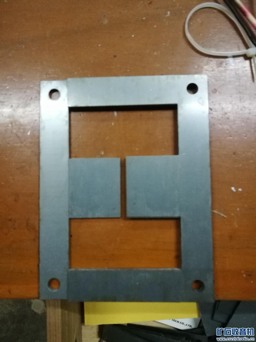

有骨架。估计是0.5片子。如果把空隙打磨了,则骨架也白费了。铜线是扁的。

电感。
空隙。

这么大尺寸可以绕个隔离变压器,折腾的时候不怕电人

微波炉或者是金属卤化物灯镇流器的铁芯!

如果铁芯够大,可以做电焊机,

隔离变压器,这间隙咋处理啊。?

需要的线圈多一些,在额定功率内没问题。

这铁芯是设计磁饱和变压器的,中间的柱未闭合吧?

合理运用,就可以绕制交流稳压变压器。不过,不能按照常规铁芯确定圈数,需要适当的计算再辅以试验求的合适的值。可以按照高常规的绕制,多抽几个头。早前一些场合,就是利用磁饱和原理实现交流稳压的,黑白电视机上就有这种例子。
