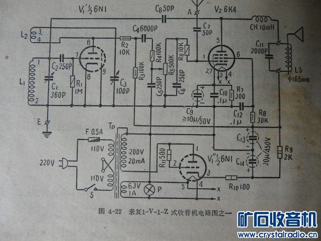

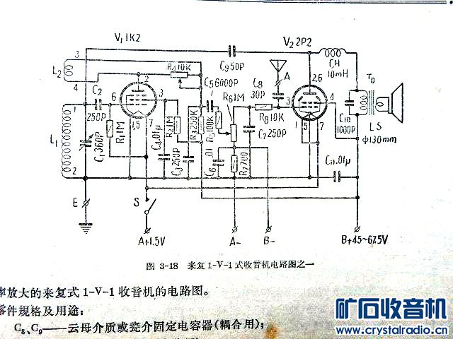

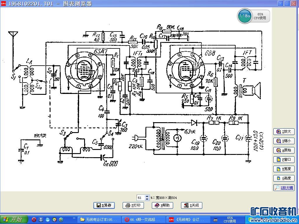

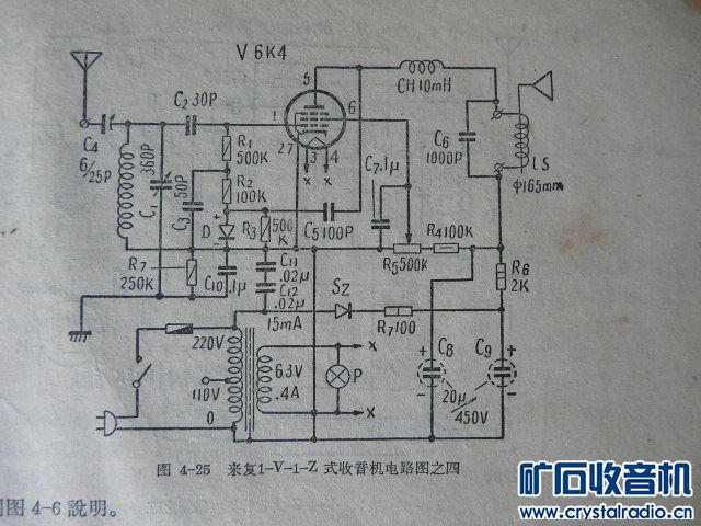

动乱时代主流是半导体收音机。电子管颠峰时代恰恰是国民生活最好的时期,爱好者有许多的单双管来复式电路略举一二。
!-V-!收音机.JPG 58.10赶上五管超外差两管机.jpg 6U1 6P15_副本.jpg 新颖的来复超外差两管机.JPG 1K2 2P2来复.jpg 2P2来复式单管无与59,7.jpg

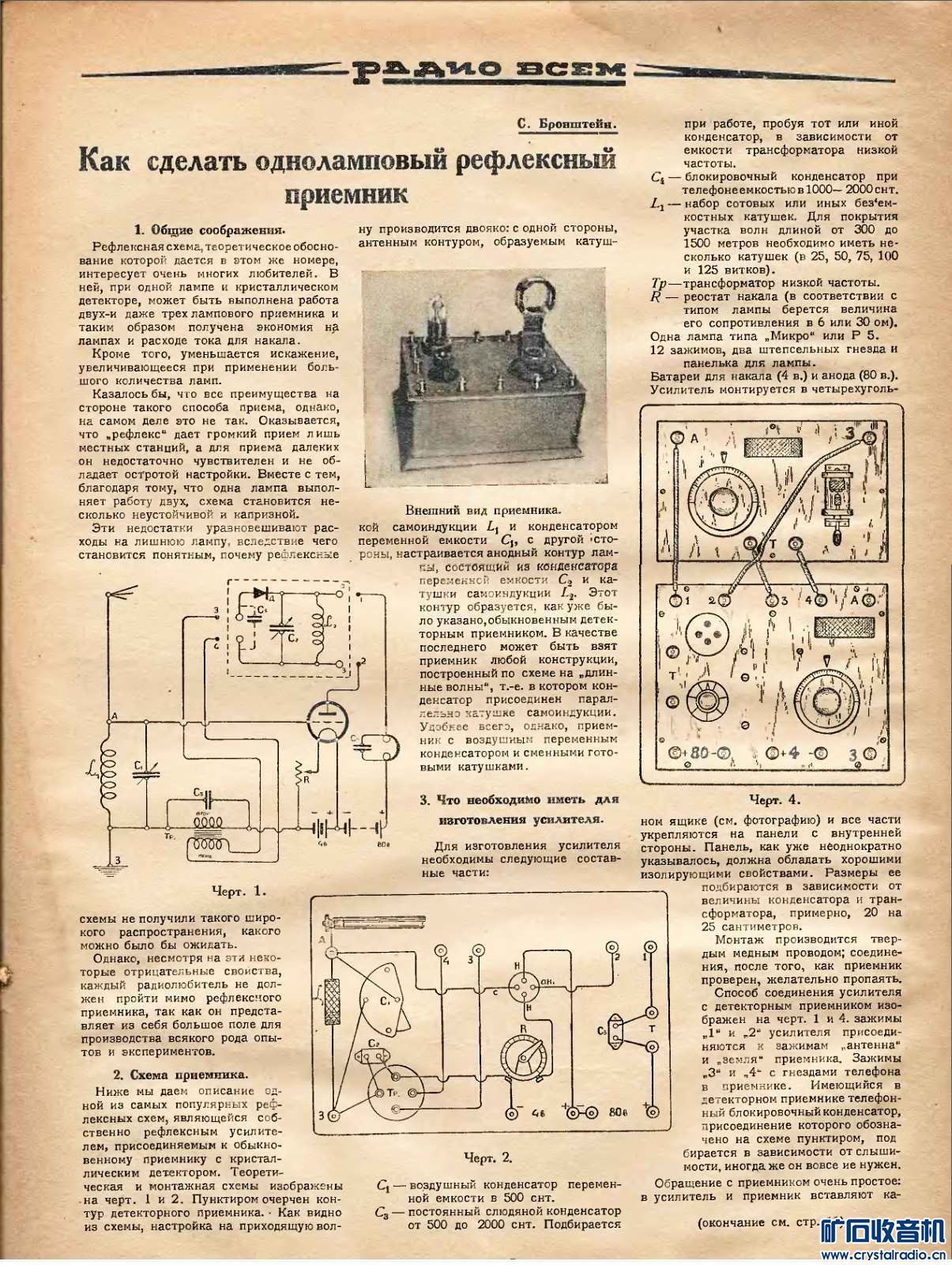

    你没有见过,只是见识少,并不是没有。
    在九十多年前,来复式单灯机是很时髦的东西,业余爱好者们很喜欢。
    先看苏联1926年无线电杂志上的一个电路。
    在那几年这种电路很多。
    我天朝那时候稍微落后一点,但是来复单灯机也是爱好者喜欢的。

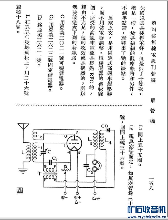

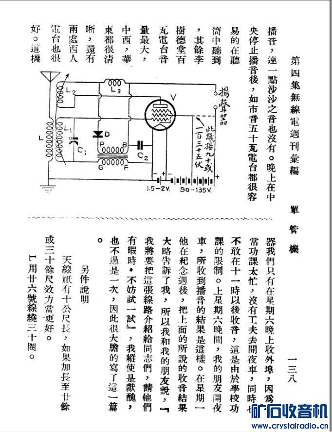

    看民国廿五年(1936年)杂志上的电路。
下面又是一种当时比较典型的来复电路。
    如果翻翻老杂志,这样的电路实在是太多太多了……
    新中国成立后,50年代的时候,来复单灯机在无线电杂志上还有介绍,60年代随晶体管的兴起,电子管就渐渐退出。不过,那也是五、六十年前的事,年轻人不知道,也不奇怪。

 楼主| 发表于 2019-6-24 21:23:05 | 显示全部楼层
靠,看得眼花缭乱~~~
电子管来复加再生看起来远比晶体管的来复再生复杂。
看见多数检波以后都是用升压牛再耦合,估计难度真的大。
还有电子管的跨导,屏阻相差甚远,估计要兼顾高低频,是复杂。
