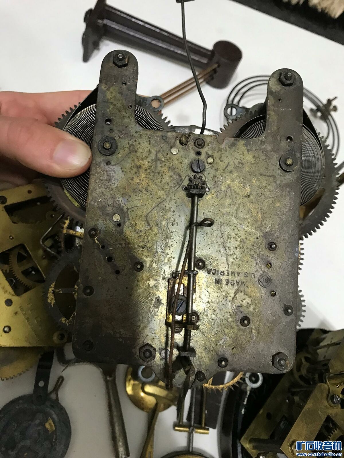

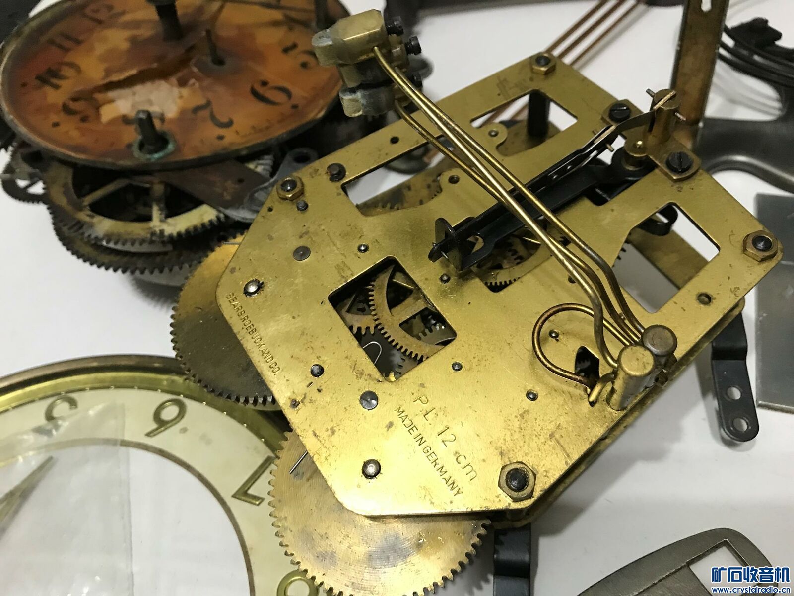

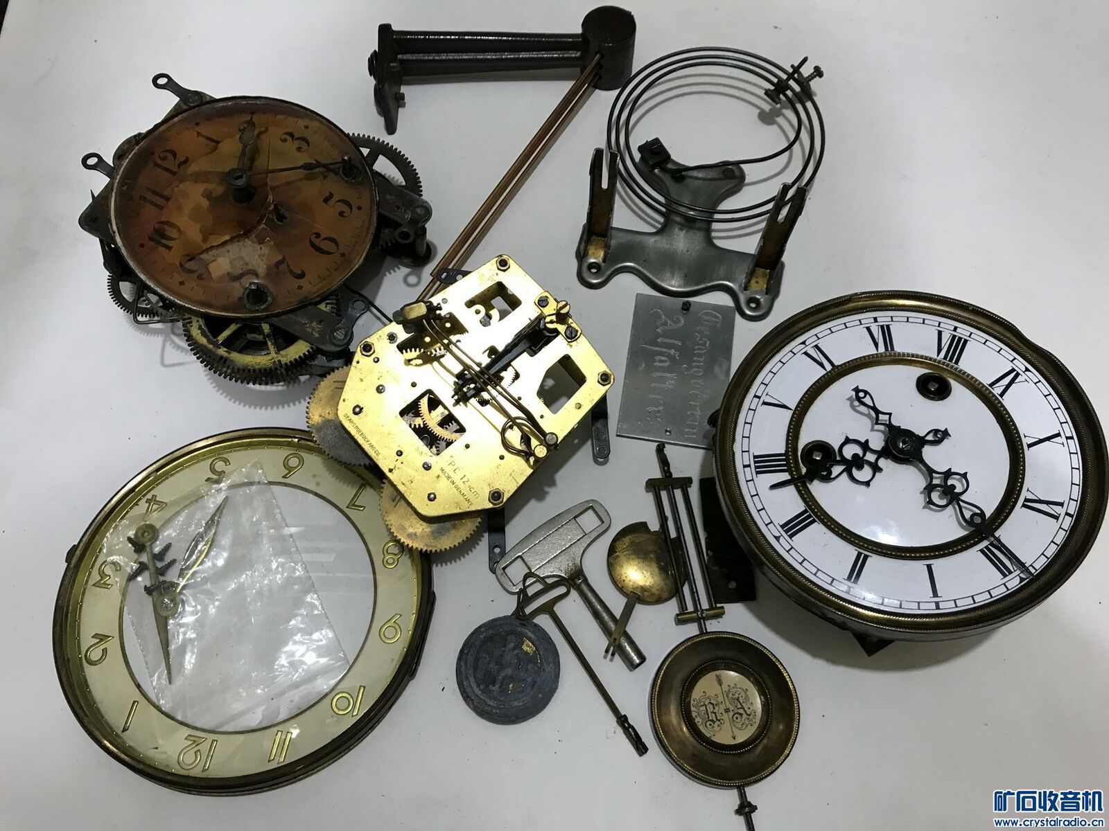

终于找到一部分老钟的零件

发表于 2019-6-23 19:47:43 | 显示全部楼层
钟芯看来很新,大轮齿尖稍见磨缺,那个音簧迴音悠长,记得小时候去姥姥那了会听到邻居家这种钟报时声,(据说那家是“地主”,我姥家仅有一只用几窝小鸡仔换到的一个每天上铉的闹表)。
钟壳子还是保留原物为好,不然新弄的有点不搭。

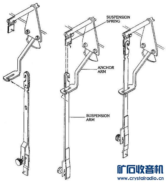

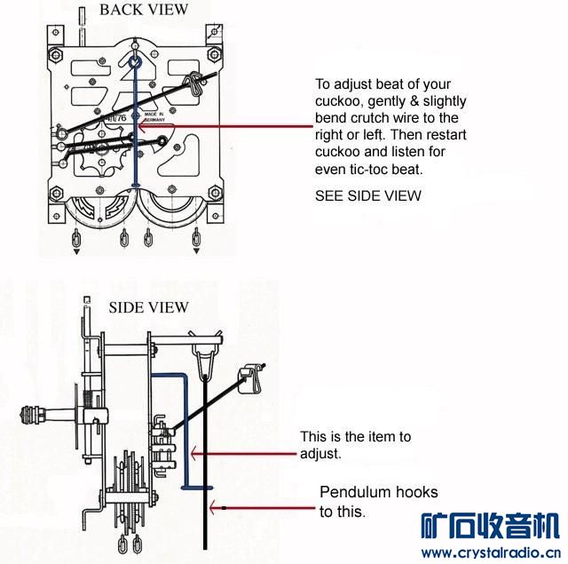

发表于 2019-6-23 20:54:22 | 显示全部楼层
sunkai 发表于 2019-6-23 18:11
楼上朋友有没有这种摆簧的图片    参考一下   上面的朋友拍了一个图片   看着能挺难找
参考图片
[zt picclick /Estate-Lot-Vintage-Antique-Broken-Wall-Clock-Parts ]

 楼主| 发表于 2019-6-23 21:58:10 | 显示全部楼层
谢谢楼上  保存了
